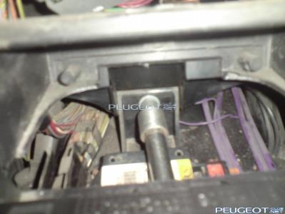

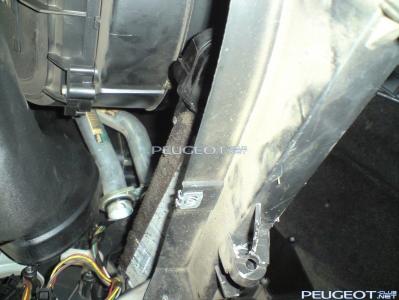

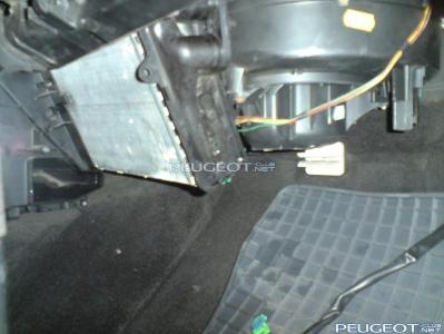

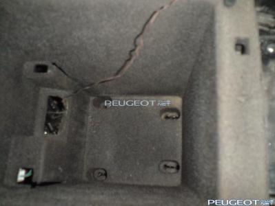

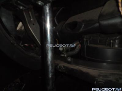

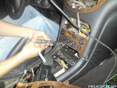

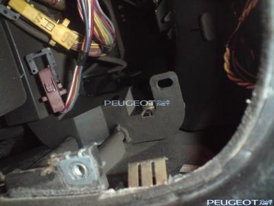

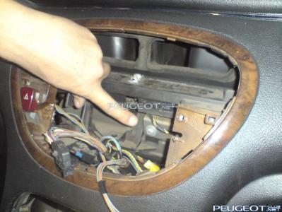

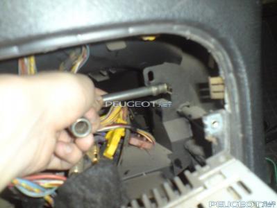

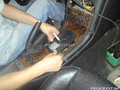

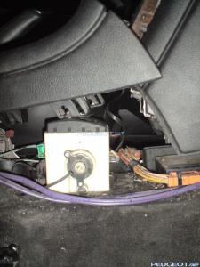

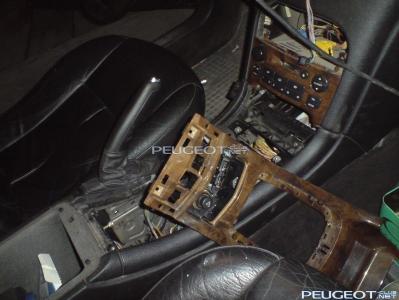

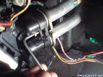

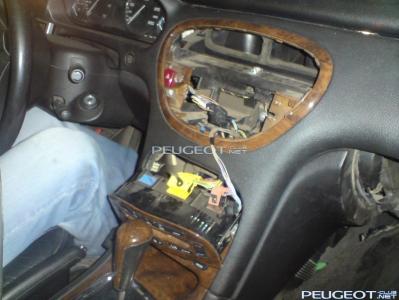

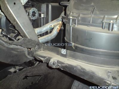

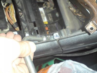

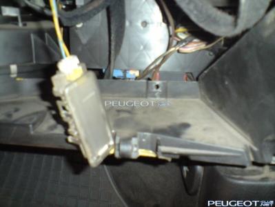

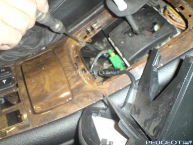

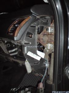

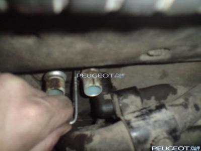

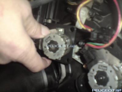

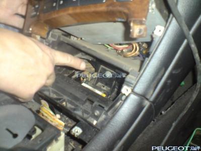

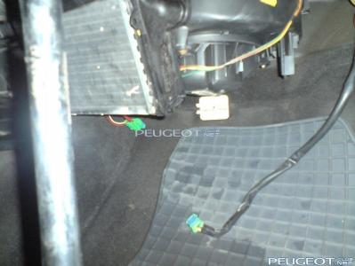

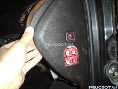

Ал-пыжевод Опубликовано 19 сентября, 2012 Опубликовано 19 сентября, 2012 Обратил внимание, что при включении печки или кондея начало запотевать лобовое стекло со стороны пассажира. Поднял коврик - мокровато...На днях решил сам заменить радиатор. Прилагаю фотоотчёт.ПРОЦЕДУРА ЗАМЕНЫ РАДИАТОРА ПЕЧКИ НА ПЕЖО 607.doc 6

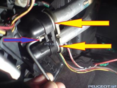

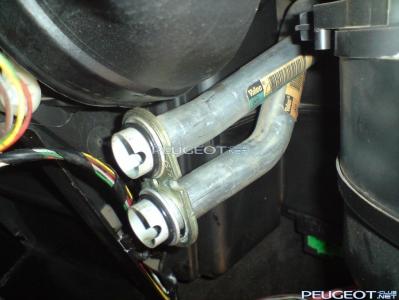

Тула607 Опубликовано 19 января, 2014 Опубликовано 19 января, 2014 Всех с крещенским полосканием!!! Вот и мой пассажирский коврик решил сполоснуться в антифризе, а именно: происходит подтекание в местах, указанных желтым цветомвинтик, указанный синим - отвернул просто пальцем, наверное "сжурился" на морозе и ослаб. При отсоединении трубок вылилось грамм 50 жижки. Собственно вопрос: при установке в исходное состояние не возникнет ли в системе воздушной пробки? Как этого не допустить и если сия образуется - как её победить? Спасибо за исчерпывающие ответы
Сергей_607 Опубликовано 19 января, 2014 Опубликовано 19 января, 2014 Всех с крещенским полосканием!!! Вот и мой пассажирский коврик решил сполоснуться в антифризе, а именно: происходит подтекание в местах, указанных желтым цветомвинтик, указанный синим - отвернул просто пальцем, наверное "сжурился" на морозе и ослаб. При отсоединении трубок вылилось грамм 50 жижки. Собственно вопрос: при установке в исходное состояние не возникнет ли в системе воздушной пробки? Как этого не допустить и если сия образуется - как её победить? Спасибо за исчерпывающие ответы Димон, привет! И тебя и всех с праздником!!!! Ну я воздух спускал следующим образом. Поставил авто мордой вверх и на трубке со стороны моторного отсека ( там где трубки входят в салон ), на верхней есть маленький болтик, им и выгонял! Удачи ) 1
Тула607 Опубликовано 19 января, 2014 Опубликовано 19 января, 2014 Димон, привет! И тебя и всех с праздником!!!! Ну я воздух спускал следующим образом. Поставил авто мордой вверх и на трубке со стороны моторного отсека ( там где трубки входят в салон ), на верхней есть маленький болтик, им и выгонял! Удачи )Ага))) Серега, в том, что ответишь ты, даже сомнения не возникало, спасибо. Остальные, так понимаю гоняют в сервис и....наблюдают)))) Поделившиеся наблюдениями тоже приветствуются А пробка наша на расширительном, не волшебная случаем? 1
Сергей_607 Опубликовано 19 января, 2014 Опубликовано 19 января, 2014 Ага))) Серега, в том, что ответишь ты, даже сомнения не возникало, спасибо. Остальные, так понимаю гоняют в сервис и....наблюдают)))) Поделившиеся наблюдениями тоже приветствуются А пробка наша на расширительном, не волшебная случаем? Точно )))), волшебная блиииин!))))
Тула607 Опубликовано 20 января, 2014 Опубликовано 20 января, 2014 Димон, привет! И тебя и всех с праздником!!!! Ну я воздух спускал следующим образом. Поставил авто мордой вверх и на трубке со стороны моторного отсека ( там где трубки входят в салон ), на верхней есть маленький болтик, им и выгонял! Удачи )Серега,маленьким болтиком - что смог, то выгнал. Может мороз, мож руки кривые, но температуру на 30, мощность - на всю,еле-еле довёл до 90 градусов, выше не поднималась, но и печка не оказала оказанного высокого доверия(думал будет ташкент ), хотя воздух пошел теплый. На трассе проверю.

Сергей_607 Опубликовано 21 января, 2014 Опубликовано 21 января, 2014 Должно Дим, я когда радиатор менял ( у меня тоже не сразу пробило) пару раз повторил и после каждого хорошую перегазовочку делал.

vovys Опубликовано 9 января, 2017 Опубликовано 9 января, 2017 ребят у меня тоже подтекает с правой стороны но подтекает только в большие морозы и после прогрева автомобиля течь прекращается думаю что это только в месте соединения так как радиатор должен течь не в зависимости от температуры, подскажите можно ли поменять эти резиновые колечки без снятия торпеды и радиатора?
константа Опубликовано 9 января, 2017 Опубликовано 9 января, 2017 Судя по посту@Тула607,раз разъединяются патрубки и печка,то колечки сменить-не проблема. У меня на 307 делал элементарно.

Vladimir 39 Опубликовано 30 мая, 2017 Опубликовано 30 мая, 2017 Всем доброго дня! У меня 607 2,7 HDi рестайл 2005г. Появилась течь антифриза в месте соединения шлангов к патрубкам, которые уходят в салон к печке. Может кто подскажет что это за шланги (код производителя, можно ли заменить другими) Молодец, но лучше сразу в посте выкладывай, так и читать удобно и поисковики нас поднимут) Вечерком переложу) Всем доброго дня! Для Своего Пыжа ищу следующие з/ч (фото ниже): 1) Стекло для зеркала заднего вида (левое)2) Зеркало заднего вида (салонное)3) Часть молдингов на передний бампер4) Логотип Пежо на передний бампер5) Цифры 607 и надпись Педо на багажник6) Заглушка на задний бампер для буксировочного троса7) Заглушка (1 шт.) для омывателя фар8) Крюк для буксировочного троса Всем спасибо, у кого найдутся эти побрякушки

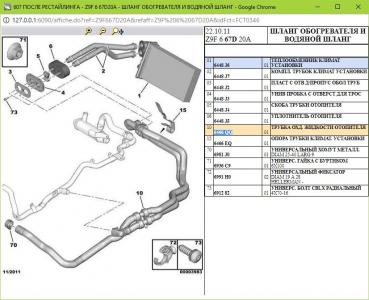

A.V.Klopov Опубликовано 1 июня, 2017 Опубликовано 1 июня, 2017 Всем доброго дня! У меня 607 2,7 HDi рестайл 2005г. Появилась течь антифриза в месте соединения шлангов к патрубкам, которые уходят в салон к печке. Может кто подскажет что это за шланги (код производителя, можно ли заменить другими) нужно знать где именно бежит, там быстросъемные соединения, так может резинки в соединениях поменять... они подбираются по месту, так как новые шланги стоят как крыло от боинга! вот номер шланга 6466 QQ
Vladimir 39 Опубликовано 2 июня, 2017 Опубликовано 2 июня, 2017 нужно знать где именно бежит, там быстросъемные соединения, так может резинки в соединениях поменять... они подбираются по месту, так как новые шланги стоят как крыло от боинга! вот номер шланга 6466 QQСпасибо большое за информацию. Будем разбираться. Шланг действительно стоит недёшево и с 2-х месячной доставкой! Пока не перевелись "Кулибины" , что нибудь придумаем. Ёще раз спасибо.
Buyuk Опубликовано 19 июня, 2017 Опубликовано 19 июня, 2017 Здравствуйте. Это быстросъёмное соединение как снимать? снять железный шплинт и прокручивать можно, ВДшкой можно пропшыкать? как вы закулибили?
A.V.Klopov Опубликовано 25 июня, 2017 Опубликовано 25 июня, 2017 Здравствуйте. Это быстросъёмное соединение как снимать? снять железный шплинт и прокручивать можно, ВДшкой можно пропшыкать? как вы закулибили?Да, шплинт снять и покручивая стягивать.
