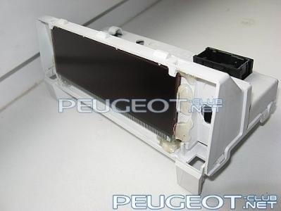

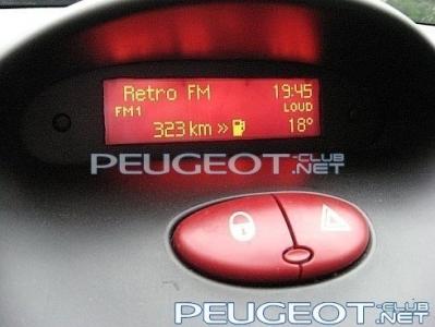

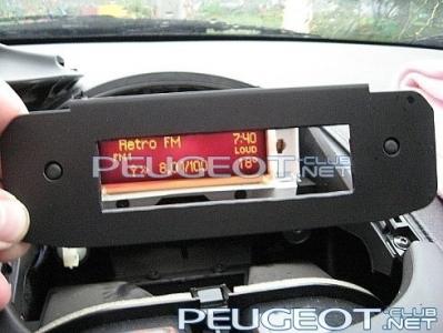

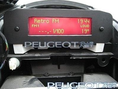

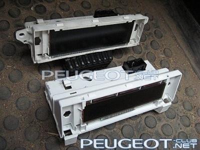

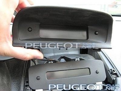

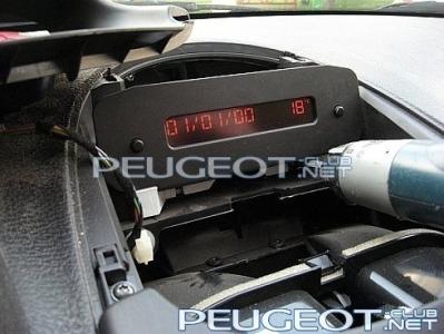

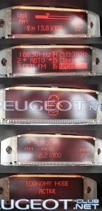

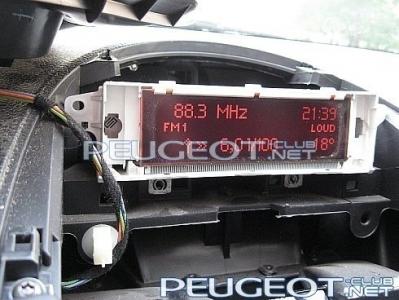

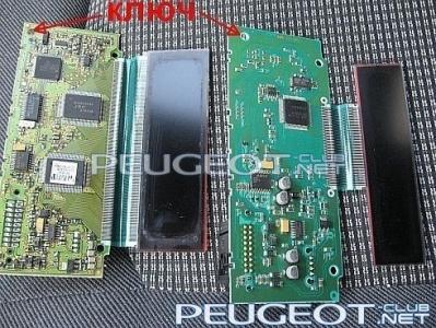

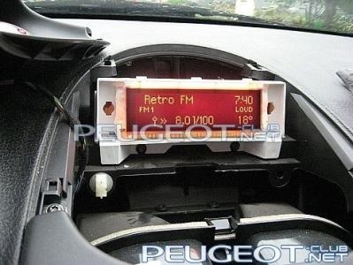

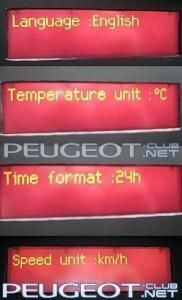

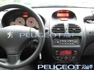

icechieff Опубликовано 12 ноября, 2010 Опубликовано 12 ноября, 2010 В результате опытов с разными экранами БК на разборке только экран от 307 дорестайла заработал СРАЗУ и полностью, без ограничений!Итак. первые минуты радости на разборке: Теперь процедура установки.Снимаем старый БК Сравнение исходников со всех сторон: На последней фотке помечен ключ в корпусе из под родного БК, его надо выкусить, иначе не встанет плата.Засовываем внутренности 307-го экрана в свой родной 206 корпус Примеряем и прикручиваем новый БК в старом корпусе Расширяем отверстие под экран и ставим на место панельку Получилось вот так: менюшки: экраны: общий вид салона XT седана: отсюда 1

icechieff Опубликовано 11 мая, 2012 Автор Опубликовано 11 мая, 2012 Для начала надо снять свой, и посмотреть на разъем своего экрана. Если как на фотках выше (черный) то все ок., едем на разборку, и за копейки берем экран от дорестайла 307(будет акой же черный разъем, у рестайла - коричневый и меньше)...
