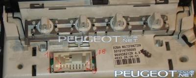

Jabba Опубликовано 11 августа, 2012 Опубликовано 11 августа, 2012 а не подскажете адресочки этих самых разборок где дисплеи продают в Питере?пупырка кстати температуру не всегда показывает а только при запуске двигателя, всего несколько секунд, или при температурах близких к нулю, с целью предупредить о возможном образовании льда на дороге, так в инструкции написано...
icechieff Опубликовано 11 августа, 2012 Автор Опубликовано 11 августа, 2012 В 11.08.2012 в 16:39, Jabba сказал: а не подскажете адресочки этих самых разборок где дисплеи продают в Питере?пупырка кстати температуру не всегда показывает а только при запуске двигателя, всего несколько секунд, или при температурах близких к нулю, с целью предупредить о возможном образовании льда на дороге, так в инструкции написано...У меня парочка валяется. Могу подарить)
Jabba Опубликовано 12 августа, 2012 Опубликовано 12 августа, 2012 все заработало с первого втыкания, спасибо огромное товарищу icechieff за дисплей, только что окончательно вживил на место 1

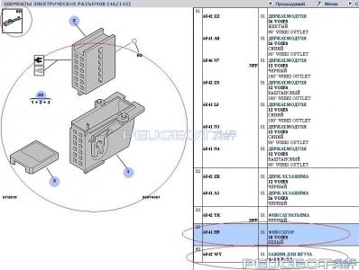

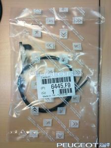

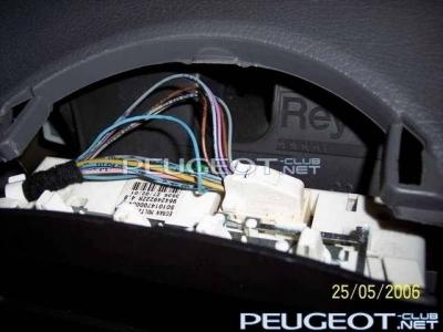

Ilya1 Опубликовано 20 сентября, 2012 Опубликовано 20 сентября, 2012 Всем привет. Хочу обратится к владельцам имеющих лишь часы.Может есть кто смог переделать проводку и установить более навороченный экран?У меня пока есть небольшие знания для этой задачи.Разьем для часов имеет обсалютно другую форму и кол-во проводов.На навороченном экране разъем больше на 18 пинов.Я порылся на сервис сайте пежо и нашел что-то похожее, но не уверен что это он на 100%Его реферанс 6541.H9 и клеммы для него, реферанс: 6542.WYТак же нужен датчик температуры: 6445.F9Осталось, понять какие провода куда идут и вообще купив это можно ли сделать так что бы работало.))))))))Вот кстати куда что идёт, взял с одного из форумов, может кто преведет))Nouveau connecteur (18 broches)-Borne n°1: Fil bleu repèré V1801 (Position veilleuse)-Borne n°7: Fil violet repèré 8501 (vers poste radio 2040)-Borne n°8: Fil marron repèré 8510 (vers poste radio 2040)-Borne n°9: Fil gris repèré 8520 (vers poste radio 2040)-Borne n°10: Fil rose repèré AH22M ( + contact)-Borne n°14: Fil gris repèré 721 (Vers la sonde de température extérieur)-Borne n°15: Fil bleu repèré 722 (Vers la sonde de température extérieur)-Borne n°16: Fil jaune/vert repèré M7215 (Masse)-Borne n°18: Fil bleu repèré BH08M ( + permanent)*Branchement du nouveau connecteur-Débrancher la batterie.-Couper les fils de l'ancien connecteur, les dénuder.-Brancher le cable n°BH08M de l'ancien connecteur sur le cable n°BH08M du nouveau connecteur.-Brancher le cable n°M7215 de l'ancien connecteur sur le cable n°M7215 du nouveau connecteur.-Brancher le cable n°AH22M de l'ancien connecteur sur le cable n°AH22M du nouveau connecteur.-Brancher le cable n°V1801 de l'ancien connecteur sur le cable n°V1801 du nouveau connecteur. 2
xared Опубликовано 21 сентября, 2012 Опубликовано 21 сентября, 2012 В 20.09.2012 в 14:07, Ilya1 сказал: Всем привет. Хочу обратится к владельцам имеющих лишь часы.Может есть кто смог переделать проводку и установить более навороченный экран?У меня пока есть небольшие знания для этой задачи.Разьем для часов имеет обсалютно другую форму и кол-во проводов.Я тоже искал способы сменить часы на экран БК, но пришел к выводу что вариант только один, менять жгут и увы это весьма дорого (
Ilya1 Опубликовано 21 сентября, 2012 Опубликовано 21 сентября, 2012 В 21.09.2012 в 08:11, xared сказал: Я тоже искал способы сменить часы на экран БК, но пришел к выводу что вариант только один, менять жгут и увы это весьма дорого (Так расскажите что узнали, может есть у вас сравнительная схема подключеня проводки под часы и проводки под многострочник, я выше попытался свои знания на данный момент выложить, может добавите чего ни будь?
xared Опубликовано 21 сентября, 2012 Опубликовано 21 сентября, 2012 А что добавлять, разные жгуты имеют одинаковое подключение просто добавлены провода в колодках под экран БК, а так все одинаково. Сами жгуты не сравнивал за неимением на руках.
icechieff Опубликовано 21 сентября, 2012 Автор Опубликовано 21 сентября, 2012 В принципе можно взять две электро схемы, и просто сравнить различия... Да, геморно переделывать, но не невозможно...

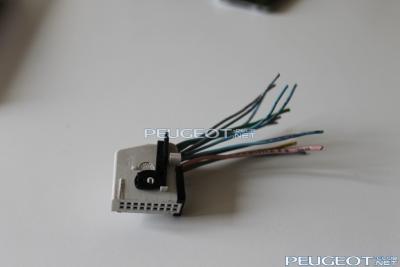

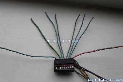

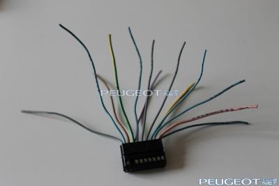

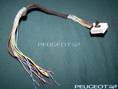

Ilya1 Опубликовано 23 сентября, 2012 Опубликовано 23 сентября, 2012 Вот купил разъем на разборке:Теперь есть вопросы по его подключению...как я писал выше у меня сейчас разъем на 6 проводов(возможно есть пустые отверстия в разьеме, их не все 6 подключены, не помню точно):Кто ни будь знает его распиновку? Какой провод куда идет и за что в ответе? Возможно они взаимоисключают в купленном мною (белый).Вот мои скромные знания в отношении купленного:-n°1 fil bleu repere v1801 (veilleuse)-n°7 fil violet repere 8501 (vers poste de radio)-n°8 fil marron repere 8510 (vers poste de radio)-n°9 fil gris repere 8520 (vers poste de radio)Хотел спросить, первый голубого цвета, v1801 (veilleuse) куда, что это?Фиолетовый, коричневый, и серый(7,8,9) - Это как я понял магнитола, и они скорей всего идут прямо в разъем её?Не понял про 2-ой, желтый, опять же куда и зачем? Информации нет((Вторая сторона разьема: -n°10 fil rose repere AM22M (+contact)-n°14 fil gris repere 721 (sonde T°C)-n°15 fil bleu repere 722 (sonde T°C)-n°16 fil jaune/vert repere M7215 (masse)-n°18 fil bleu fonce repere BH08M (+permanent)Значит, AM22M(+contact) это какой-то (+)и куда его?14,15 на датчик температуры, скорей всего за бортом, он на прямую идут к нему или через мозги какие-то?16 зелено-желтый, по ходу минус, куда его?И 18...BH08M (+permanent) мне вот тоже не понятно(((А 11,12,13 это куда?Ну, я знаю что есть такая прога как: Peugeot schematique у меня не заработала, возможно она очень поможет в моих вопросах. Я все перечислил, может кто раскроет эти секреты, и расскажет что куда?))Спасибо.

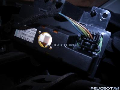

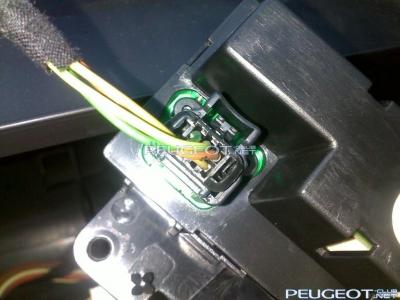

Ilya1 Опубликовано 24 сентября, 2012 Опубликовано 24 сентября, 2012 Андрей, вы говорите про 4 провода, это имеете ввиду что разъем на 4 провода и в него входит 4 провода?Просто у меня на фото в сообщениях выше разъем на 6 проводов, но на фото не понятно сколько туда реально подключено.может и 4, но разъем на 6 проводов 100% (см. фото) У вас по другому?

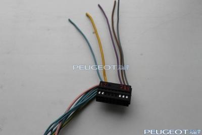

xared Опубликовано 24 сентября, 2012 Опубликовано 24 сентября, 2012 У меня разъем тоже на 6 проводов, а подключено 4, при чем у вас на фото в купленном разъеме под БК есть провода того же цвета что подключаются к часам. Вопрос в том от куда взять остальные. Вот мой разъем
Ilya1 Опубликовано 24 сентября, 2012 Опубликовано 24 сентября, 2012 В 24.09.2012 в 12:06, xared сказал: У меня разъем тоже на 6 проводов, а подключено 4, при чем у вас на фото в купленном разъеме под БК есть провода того же цвета что подключаются к часам. Вопрос в том от куда взять остальные. Вот мой разъемМожет мне показалось, но у нас один из проводов по цвету не сошелся, а то и 2 даже.
xared Опубликовано 25 сентября, 2012 Опубликовано 25 сентября, 2012 На твоих фотках первый разъем белый, глянь по лучше.
Ilya1 Опубликовано 25 сентября, 2012 Опубликовано 25 сентября, 2012 Андрей, я имею ввиду что у меня такой же разъем как и у тебя, черный с четырьмя проводами(фото в пред. сообщениях), у нас цвета разные в проводке.А белый, да у него все цвета радуги)))
