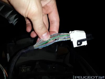

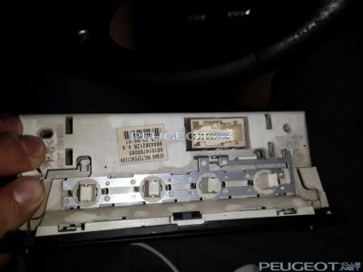

Vlad2 Опубликовано 22 декабря, 2012 Опубликовано 22 декабря, 2012 Хм,я вот тут прочел как вы все бедные мучаетесь,и роете не там,аж пришлось зарегиться чтобы просветить,вчера сменил себе часики на экран тип Б)))))вы тут если честно,такие глупости пишете,как это нельзя поменять часы?на комп????бред,Какой MUX?вы все хоть понятие имеете что такое MUX???он есть у всех,в каждой вашей машине,это самый настоящий мозг в машине,называемый БИСИАЙ,ладно,проехали.....))))))))))))))))))))) все у кого экран тип А,просто перекинуть 18-ти пиновый разьем в тип Б,а всем у кого часы,искать экран с черной,18-ти пиновой фишкой,,по сути в борт компе используется только 5 проводов!,из 6 пиновой фишки часов использовать только 2 провода,остальные тянуть самостоятельно,лишнее оставить болтаться на фишке,или заизолироватьРаспиновку привожу нижепровода дополнительно тянуть от панели приборов и BSI. К дисплею подключаются 5 проводов, используются контакты 4,7,8,9,18 разъема дисплея. От старого 4-х проводного разъема от простых часов используются 2 провода ( 1 - +12 в и 2 –земля). Подключение к разъему дисплея 4 – контакт 11 разъема панели приборов 7 – контакт 6 разъема 10V NR BSI(или на 1 контакт приборки,он же приходит из 6-го разъема из BSI) 8 – земля от часов – 2 контакт 9 - +12 от часов – 1 контакт 18 – контакт 13 разъема панели приборов примерно вот таки еще,все у кого нет кнопы на правой ручке подрулевика,или сменить подрулевик или купить отдельно ручку.Все,всем удачки в активации, 1

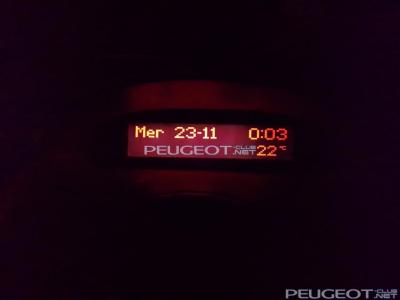

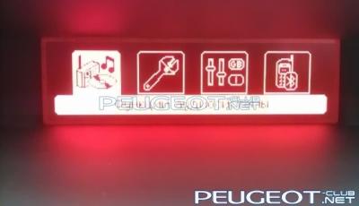

geck Опубликовано 8 декабря, 2013 Опубликовано 8 декабря, 2013 (изменено) У меня 206 SW 1,4HDI 2003r. Комплектация минемальная. Экран типа А (показывает дату , время и температуру, выход как на фотографии) Магнитола не стандартная.Хочу что бы экран показывал расход топлива. 1.Мне надо Тип В или С ? мугу тот и тот достать, какой лучьше ?2.На переключателе стеклоочистителей кнопки бортового копьютера нету (Надо менять переключатели ?)3.И как будет указываться открытие стекла багажника на В экране (на изображении нету такого)? 4.Надо ли перепрошивать компьтер ? Изменено 8 декабря, 2013 пользователем geck

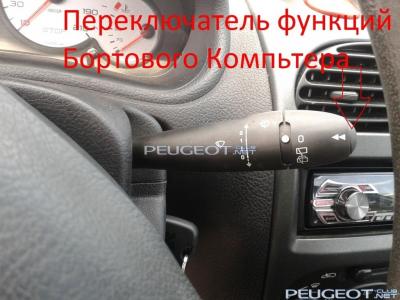

geck Опубликовано 20 января, 2014 Опубликовано 20 января, 2014 Поставил тип B, Показывает только часы, дату и температуру. почему не показывает расход топлива ??? или для этого нужны рога на руле с переключателем ?
xared Опубликовано 20 января, 2014 Опубликовано 20 января, 2014 Поставил тип B, Показывает только часы, дату и температуру. почему не показывает расход топлива ??? или для этого нужны рога на руле с переключателем ? Именно, глянь есть ли кнопка с торца правого переключателя 1
geck Опубликовано 20 января, 2014 Опубликовано 20 января, 2014 Именно, глянь есть ли кнопка с торца правого переключателя нету, поеду на днях покупать значит, и за одно отпишусь тут
geck Опубликовано 21 января, 2014 Опубликовано 21 января, 2014 (изменено) Поменял переключатели, так и нестал комп показывать расход.топлива, незнаю, может у меня экран до рестайла ((( зато поменяд руль, поставил от 407 модели, он на пару милиметров больше но зато на 4 упора по окружности Изменено 30 января, 2014 пользователем geck
xared Опубликовано 9 февраля, 2014 Опубликовано 9 февраля, 2014 Есть еще такая тема как активация БК через РР2000 в мозгах. Он может быть просто не активирован вот и не переключает режимы.

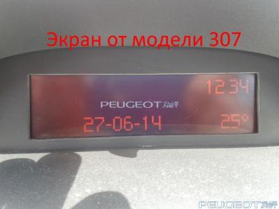

geck Опубликовано 27 июня, 2014 Опубликовано 27 июня, 2014 Хотел доконца узнать про замену экрана,для 206 модели, я всё поменял, но экран не пишет не расхода топлива, только часы , ошибки, радио, дату, температуру, и рисует магинку когда открыта дверь. вчера поменял переключатили поворотов и дворников чтобы была кнопочка компьютера. После замены загорелся AIR bag. как убрать эту ошибку и как сделать чтобы экран показывал расход топлива ? можно это сделать при помощи Lexia РР2000 ? Да и вообще какой девайс самый лучьший для того что бы во дворе стирать ошибки с компа ?
geck Опубликовано 27 июня, 2014 Опубликовано 27 июня, 2014 Осталось просто добавить в опциях БК.,, В том и вопрос, в сервис ехать не могу (живу в дании, тут в сервисах такого не делают). Как самому это сделать, при помощи какого оборудования (если можно напишите несколько вариантов, альтернативы) ???
dimon405 Опубликовано 27 июня, 2014 Опубликовано 27 июня, 2014 Мне друг включал при помощи ноутбука с программой peugeot planet 2000. Заняло 30 секунд. 1

geck Опубликовано 18 июля, 2014 Опубликовано 18 июля, 2014 (изменено) проблемка вся в его экране. Он не может показывать раход топлива и прочию информацию. Только: часы, дату, температуру и информацию с магнитолы Нужет экрын на 3 строчки. У ran-dd только на 2. Изменено 18 июля, 2014 пользователем geck
