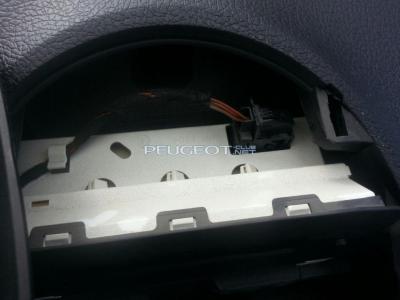

rapt0r72 Опубликовано 10 апреля, 2016 Опубликовано 10 апреля, 2016 (изменено) Добрый день! совсем недавно стал обладателем 206 седана 2008г. Заинтересовала тема замены дисплея. добрался таки и посмотрел на разъем подключения. Он черного цвета, значит можно заменить экран на трехстрочный? Кнопка на подрулевом переключателе есть, но при ее нажатии на экране показывается дата и время.и вместо датчика температуры просто отверстие, можно как-то датчик туда поставить? Изменено 10 апреля, 2016 пользователем rapt0r72

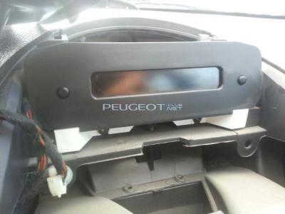

big31 Опубликовано 10 ноября, 2016 Опубликовано 10 ноября, 2016 (изменено) сегодня поставил экран,красотища.только цена у нас за экран 2000р.подгонял посадочное место и расширял накладку экрана.пыжик у меня 2008г ,экран с чёрным разъёмом Изменено 10 ноября, 2016 пользователем big31

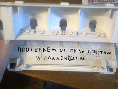

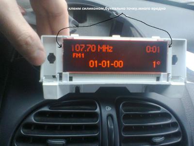

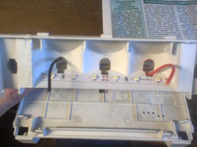

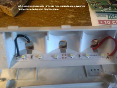

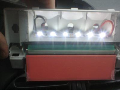

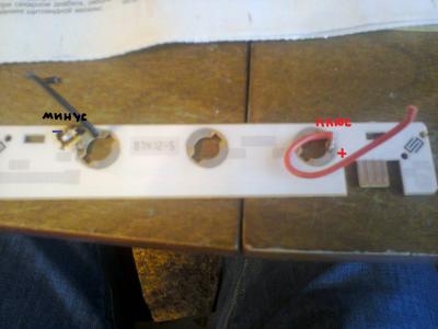

big31 Опубликовано 15 ноября, 2016 Опубликовано 15 ноября, 2016 заморочился со светодиодами из обычной ленты.мож кому и понадобится

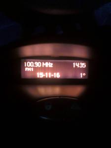

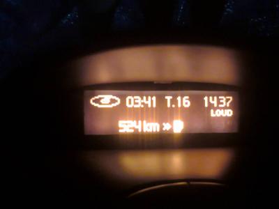

Киприот Опубликовано 20 ноября, 2016 Опубликовано 20 ноября, 2016 До было лучше))) убавь свет или светофильтр добавь.Тем более у тебя нормально же до этого показывало.У меня вот в 307 вообще почти ничего видно не было под конец и я так же сделал, как у тебя. Один в один.
big31 Опубликовано 21 ноября, 2016 Опубликовано 21 ноября, 2016 До было лучше))) убавь свет или светофильтр добавь.Тем более у тебя нормально же до этого показывало.У меня вот в 307 вообще почти ничего видно не было под конец и я так же сделал, как у тебя. Один в один.не!светит отлично просто на телефон фоткал,он яркость прибавил.светодиоды поставил за счёт того,что лампочки горят быстро.

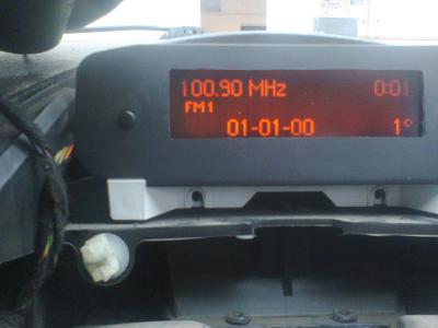

big31 Опубликовано 1 мая, 2017 Опубликовано 1 мая, 2017 привет всем.что делать ,у меня этот экран на солнце перегревается и его не видно что он там показывает.хоть накрывай хоть не накрывай ничего не помогает
