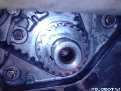

Artem33 Опубликовано 22 ноября, 2012 Автор Опубликовано 22 ноября, 2012 LFZ ну да не пойму почему машина плохо разгоняется в сервисе был сказали насос накрылся поменял тоже самоедруг автомеханик говорит что машина работает нормально но такое ощущение как будто неправельно зажигание выставлено но оно там автоматически выставляется ну говорит ремень мож что нетак поставил вот и разобрал и смотрю могу фотки выложить есть два маховика на них в разных местах отверстия есть на шестерне колен вал метка на против шпонки но с чем её стыковать нет с распредвалом в принципе все ясно

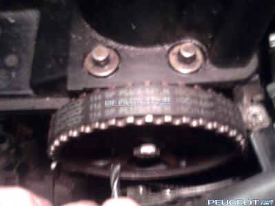

Artem33 Опубликовано 22 ноября, 2012 Автор Опубликовано 22 ноября, 2012 блин все так запутан вот мои фотки кто может разберется с распредвало понятно сделал по предыдущей фотки по меткам ремня метки вообще не куда не вопадают а как фотки вставить

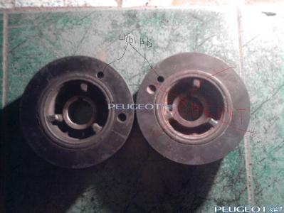

Artem33 Опубликовано 22 ноября, 2012 Автор Опубликовано 22 ноября, 2012 ну я сфоткал свои маховики а выложить их как
Artem33 Опубликовано 22 ноября, 2012 Автор Опубликовано 22 ноября, 2012 вот фотки что тут как разобратся

Artem33 Опубликовано 22 ноября, 2012 Автор Опубликовано 22 ноября, 2012 все скинул глянь мож ты в чем разберешься а по vin коду в боксе не покажет конкретно метки установки

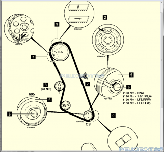

giy Опубликовано 22 ноября, 2012 Опубликовано 22 ноября, 2012 (изменено) два варианта установки ремня новый ремень ставится по метка на шкивах и ремне вторй вариянт ремень без меток или они не сохранились ставишь по штырям есть один ньюанс шкив может провернутся Изменено 22 ноября, 2012 пользователем giy
Artem33 Опубликовано 22 ноября, 2012 Автор Опубликовано 22 ноября, 2012 я выставил по меткам на новом ремне как на твоем рисунке получилось один в один это значит правельно и второй вопросик когда выставляешь по меткам ремня распредвал фиксирую шплинтом а коленвал надо ставить чтобы 1,4 поршень был в верхней точке
giy Опубликовано 22 ноября, 2012 Опубликовано 22 ноября, 2012 (изменено) судя по твоим фоткам ремень В НОРМЕПОРШНЯ должны быть В РОВЕНЬ Изменено 22 ноября, 2012 пользователем giy
Artem33 Опубликовано 22 ноября, 2012 Автор Опубликовано 22 ноября, 2012 все 4 в одном положение а распред вал зафиксирован

giy Опубликовано 22 ноября, 2012 Опубликовано 22 ноября, 2012 я выставил по меткам на новом ремне как на твоем рисунке получилось один в один это значит правельно ТЫ писал? если поставил по меткам на шкивах и ремне теперь в фиксаторами не парся я же тебе писал про варианты установки
