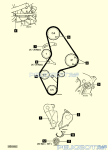

enteran Опубликовано 19 сентября, 2013 Опубликовано 19 сентября, 2013 На NFZ TU5JP 1,6 и на TU3 1,4 для установки ГРМ фиксируем распредвал штырем, строго по диаметру отверстия в точке 5. И проворачивая кленвал фиксирует штырем или спец приспособлением на маховике в точке 6. На TU3 в маховик штырь всовывался глубоко, на TU5 нет. Отверстие в корпусе двигателя для доступа к маховику расположено примерно по центру со стороны установки маслянного фильтра на картинке под номером 6. 1

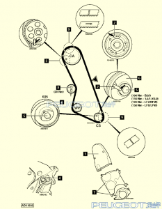

dezte Опубликовано 22 сентября, 2013 Опубликовано 22 сентября, 2013 В 21.09.2013 в 13:35, enteran сказал: Пежо 306 (97-03) 1.8 XU7JP/L3 (LFZ)Спасибо, то что надо.Только у меня метка на кв находится в р-не 1 часаа, а не 11 часов. это меня больше всего и смушает, по мануалу на 11 должно быть. В месте где должна быть, нет отверстия в кожухе. шкив не снимал. хотя наверное придется чтоб визуально понимать что там не так.
