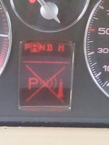

Николай607 Опубликовано 19 мая, 2018 Опубликовано 19 мая, 2018 (изменено) Привет пыжеводам вот такая проблемка выскочила что можете подсказать Изменено 19 мая, 2018 пользователем Николай607
Daemon Опубликовано 19 мая, 2018 Опубликовано 19 мая, 2018 Привет пыжеводам вот такая проблемка выскочила что можете подсказатьСмотрите косу проводов в левой дуге крышки багажника или состояние датчиков через Лексию. Система сама по себе у Пыжиков дурацкая: умер один датчик - не работает парктроник полностью.
СТЕЛС Опубликовано 19 мая, 2018 Опубликовано 19 мая, 2018 Это рестайл, раз ошибку пишет, смотри через сканер. У меня датчик когда умер, ошибок не было.

Petrolium Опубликовано 22 декабря, 2021 Опубликовано 22 декабря, 2021 13.12.2021 в 11:55, m0zy сказал: Доброго дня! У меня отсутствует жгут проводов в переднем бампере, тот что соединяет датчики парктроника. Фишка слева около противотуманки есть, а жгута нет. Не могу найти его номер в каталоге, может кто сталкивался? Читал, что подходит от Ситроена, но не уверен... Так понимаю, что эта ошибка с изображением Бурдж Халифы)) при сильных морозах часто вылезает. Как похолодало, вышел из строя задний правый внутренний датчик. А поскольку задница длинная, менять датчик целое дело, а ручки у меня так себе работают, поеду к дяденькам на сервис сдаваться. Может есть какая-то рекомендация, что по зиме студеной с ними делать, чтобы не вылетали? В Спб еще и влажно и мокро и холодно
Daemon Опубликовано 22 декабря, 2021 Опубликовано 22 декабря, 2021 Только менять датчики. Схема дурацкая, последовательная. Надо снимать бампер, т.к. отщёлкнув накладку (используйте пластиковые сьемники) Вы до сенсоров не доберётесь. Либо откочить ассистента кнопкой и установить камеру заднего обзора. 1
