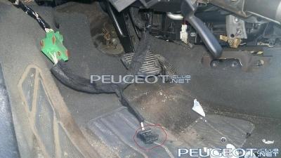

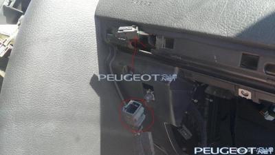

ArtemGraff Опубликовано 18 июня, 2012 Опубликовано 18 июня, 2012 всем привет. сделал я на досуге заслонки и при установке панели возникли два вопроса (в кружках) куда они подсоединяются ? подскажите , знающие камрады.

evgen1712 Опубликовано 27 октября, 2012 Опубликовано 27 октября, 2012 всем привет. сделал я на досуге заслонки и при установке панели возникли два вопроса (в кружках) куда они подсоединяются ? подскажите , знающие камрады. первая фотка коректор фар всем привет. сделал я на досуге заслонки и при установке панели возникли два вопроса (в кружках) куда они подсоединяются ? подскажите , знающие камрады. вторая фотка датчик температуры от климата а эти пластиковые накладки под рулем и над бардачком вообще не надо было снимать сам датчик легко снимается когда снят бардачок
