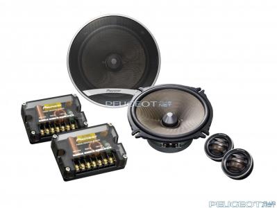

icechieff Опубликовано 31 января, 2014 Автор Опубликовано 31 января, 2014 Спереди - TS-H1703 - http://www.pioneer.e...1703/specs.htmlСнова замена.Фронт теперь - Pioneer TS-E170Ci - http://www.pioneer-rus.ru/ru/products/25/131/201/TS-E170Ci/page.html
icechieff Опубликовано 1 февраля, 2014 Автор Опубликовано 1 февраля, 2014 Поменял, и понял что меня бесило - это стоявшие пищалки Hertz DT 24.3
Alexxx66 Опубликовано 2 февраля, 2014 Опубликовано 2 февраля, 2014 Все-таки, лучший звук дают вч динамики с шелковым излучателем. Не такой звенящий, мягче. А как эти Пионеровские компоненты? Интереснее чем те, которые стояли раньше? Может нужно было посмотреть в сторону Морель или Хеликс? Хотя, выбор конечно сильно зависит и от музыкальных предпочтений.
icechieff Опубликовано 3 февраля, 2014 Автор Опубликовано 3 февраля, 2014 Все-таки, лучший звук дают вч динамики с шелковым излучателем. Не такой звенящий, мягче.А как эти Пионеровские компоненты? Интереснее чем те, которые стояли раньше?Может нужно было посмотреть в сторону Морель или Хеликс? Хотя, выбор конечно сильно зависит и от музыкальных предпочтений.Всё пучком) Твитеры - шелк. Играют как надо, а те очень "звенели". Приходилось душить верх, заодно и середина пропадала, чёртовы настройки RD4/

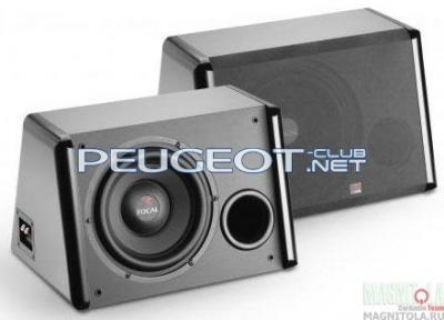

icechieff Опубликовано 6 марта, 2015 Автор Опубликовано 6 марта, 2015 (изменено) Заменил саб, теперь там живет 11 дюймовый Focal Polyglass SB 27 V1 До этого пробовал бандпасс Alpine SBG-1244BP - вообще не понравился, не саб, а пердеж какой-то, слишком мягкий, для девочек.А до него был Kicx RX300BA - сам посебе сносный, особенно после того как поставил туда динамик Pioneer 310d4, и подключил на 8 ом. Изменено 7 марта, 2015 пользователем icechieff
