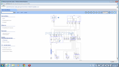

crows Опубликовано 29 июня, 2013 Опубликовано 29 июня, 2013 вопрос у меня по электро схемам, нужна электро схема питания электро печки! блок управления климатом включается, даже скорости переключаются, но на сам моторчик питания нет! может кто то копал уже так глубоко! есть какие нибудь размышления???
yurick Опубликовано 29 июня, 2013 Опубликовано 29 июня, 2013 (изменено) вопрос у меня по электро схемам, нужна электро схема питания электро печки! блок управления климатом включается, даже скорости переключаются, но на сам моторчик питания нет! может кто то копал уже так глубоко! есть какие нибудь размышления???не проблема, OPR папелаца обнародуй ...ну и на всякий случай годскину схему с сервис бокса ...или ее часть Изменено 29 июня, 2013 пользователем yurick
crows Опубликовано 29 июня, 2013 Опубликовано 29 июня, 2013 да возьми схеиу от любой комплектации, я разберусь там, 307 пыж 2004 год, разьем тот что на печке идет на резистор немного поплавился, хозяин говорит раньше разьем пошевелишь она начинала работать, сейчас совсем перестала, посмотрел на печку питания не идет, пред целый, хочу схему посмотреть
crows Опубликовано 29 июня, 2013 Опубликовано 29 июня, 2013 может кто знает питание на печку приходит с БСИ или с предохранительного блока что под капотом стоит?
yurick Опубликовано 29 июня, 2013 Опубликовано 29 июня, 2013 может кто знает питание на печку приходит с БСИ или с предохранительного блока что под капотом стоит?смотри какая часть интересует ?
crows Опубликовано 29 июня, 2013 Опубликовано 29 июня, 2013 что то плохо видно, вроде как В025 что ли?? это блок управления климатом?
leukhin Опубликовано 29 июня, 2013 Опубликовано 29 июня, 2013 @crows,управляется минусом через резистор.плюс постоянный.идет с бси. предохранитель в верхнем ряду по моему.
crows Опубликовано 29 июня, 2013 Опубликовано 29 июня, 2013 не пойму почему питания нет на печку, и как я понял с модуля управления тоже должно идти питание на резистор печки, там тоже нет плюса
leukhin Опубликовано 29 июня, 2013 Опубликовано 29 июня, 2013 + с бси идет напрямую.а управление (-) через блок климата.
crows Опубликовано 29 июня, 2013 Опубликовано 29 июня, 2013 ааа спасибо! но и постоянного плюса тоже нет, я снял моторчик он работает, поставил на место, разьемы воткнул, принудительно подаю питание она не работает, дело в том что модуль управления включается, переключается скорость печки рециркулятция ну в общем на модуле все показывает, типа как печка работает, но даже моторчики управляющие заслонками не работают, видимо тоже не питаются, так вот, идет жгут из четырех проводов, дв толстых и два тоненьких тоненькие уходят на модуль потом оттуда возвращаются уже на резистор, толстые идут один на резистор второй на моторчик, предохранитель на 40 ампер под капотом так? он целый
yurick Опубликовано 29 июня, 2013 Опубликовано 29 июня, 2013 что то плохо видно, вроде как В025 что ли?? это блок управления климатом?это панель управления в салоне
crows Опубликовано 29 июня, 2013 Опубликовано 29 июня, 2013 + с бси идет напрямую.а управление (-) через блок климата. два толстых провода от моторчика и от резистора, один красный другой черный, потом после разьема они меняют цвета красный на серый черный на коричневый с зеленой полоской, на обоих висит слабенький минус и уходят они в подкапотный блок предохранителе вроде если не ошибаюсь хотя нет ошибся, на коричневом зеленом висит хороший минус ребят киньте мысли какие нить, давайте порассуждаем )) плюс постоянныый должен приходить с подкапотного блока так же?
