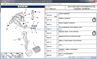

leukhin Опубликовано 16 августа, 2013 Опубликовано 16 августа, 2013 это концевики тормоза один на мозги акпп второй на стоп сигнал.Повторя, в автомобилях с АКПП концевика заднего хода нет.Все делается через мозги.
Vlad1981 Опубликовано 19 августа, 2013 Опубликовано 19 августа, 2013 (изменено) leukhin То есть если я тебя правильно понял то надо смотреть концевики тормоза которые находятся над педалью тормоза. Изменено 19 августа, 2013 пользователем Vlad1981

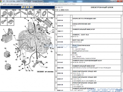

Диман77 Опубликовано 19 августа, 2013 Опубликовано 19 августа, 2013 На рисунке есть 2 реле ,а вот имеют ли они отношение и где они стоят???(Плохо схемы путёвой нет)))) а доступные в сети баламуть не полная. А вот что R загорается, что же получается электроника на коробке работает??
Диман77 Опубликовано 19 августа, 2013 Опубликовано 19 августа, 2013 Мне кажется тебе нужно выдернуть фишку с заднего правого фонаря и под №5 должен быть чёрный провод, вкл R и и померь напряж а дальше он идёт в BSI1 в фишку входит под №6 провод 222 ( по крайней мере по ксерокопированной схеме так)
