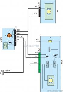

Диман77 Опубликовано 30 августа, 2013 Опубликовано 30 августа, 2013 (изменено) В BSI реле,предов нет, они в подкапотном (на тупой схеме не подписаны, но возможно на них или на крышке) найди 2 реле, зачисть и пошевели и предохр F17. (ИМХО если в BSI F16 на 5а будет не контачить то будет индикация не рабочих подуш безопастн.и ешё всяка всячина) Изменено 30 августа, 2013 пользователем Диман77
yurick Опубликовано 30 августа, 2013 Опубликовано 30 августа, 2013 В BSI реле,предов нет, они в подкапотном (на тупой схеме не подписаны, но возможно на них или на крышке) найди 2 реле, зачисть и пошевели и предохр F17. (ИМХО если в BSI F16 на 5а будет не контачить то будет индикация не рабочих подуш безопастн.и ешё всяка всячина)вся беда ,что в подкапотном блоке к дворникам относится только 2 пред-ля ..это на 30А -на реле управления скорости и на моторчик омывателя на 10А и все ...то что на схеме наверняка и есть на 30А
Диман77 Опубликовано 30 августа, 2013 Опубликовано 30 августа, 2013 Блин кодаж у нас на форуме появится нормальная полноценная схема, а то куски какие то))))) отксерил бы кто нибудь что ли)))
yurick Опубликовано 30 августа, 2013 Опубликовано 30 августа, 2013 Блин кодаж у нас на форуме появится нормальная полноценная схема, а то куски какие то))))) отксерил бы кто нибудь что ли)))так их несколько
