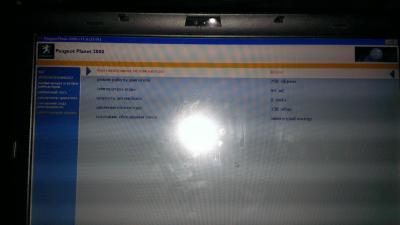

serzh1980 Опубликовано 17 апреля, 2017 Автор Опубликовано 17 апреля, 2017 (изменено) Вчера прилетел нежданчик от моего Пыжа.Затроил во время движения. Я сначала подумал что приводу капец. При нажатии на газ трясло как лист на ветру. Но заметил что динамика пропала. Потом снова появилась и снова пропала. При остановке почувствовал что двс троит. Равномерненько так потряхивает. При нажатии педальки газа - дымовухи с выхлопа нет- значит проблемка не механическая - а скорее всего в форсах. Но Ошибки пока не читал. Буду смотреть сегодня. Изменено 17 апреля, 2017 пользователем serzh1980

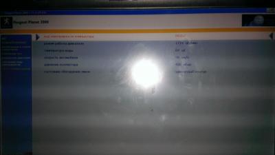

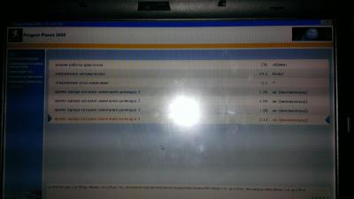

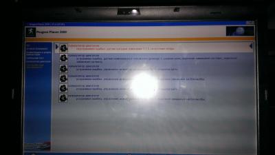

serzh1980 Опубликовано 18 апреля, 2017 Автор Опубликовано 18 апреля, 2017 (изменено) А вот и стопятьсот ошибок.Сброс ошибок и прогрев до 90 проходит нормально - далее троит.И потом снова ошибки + в зажигании как на последнем скрине.Подозреваю катушка на.. Новая лежит в гараже-но в области за 140 км. Гляну сегодня ещё на всякий как там свечи поживают Изменено 18 апреля, 2017 пользователем serzh1980

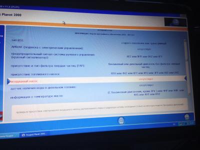

AlexxxTT Опубликовано 19 апреля, 2017 Опубликовано 19 апреля, 2017 Вычитал на одном форуме, паренёк для чистки каналов, залил хим.жидкость типа ЛАВРА, в головку, а с утра пылесосам вычистил и у ему эта процедура помогла уйти от ошибки 0410; как считает, действительно мог?Короче, тоже достала периодическая ошибка 0410. Более чем очевидно, что забиты воздушные каналы. Перерыл интернет нашел два решения:1) Снять голову и чистить каналы. (не готов пока: долго, дорого)2) А вот попробую завтра вообще отключить воздушную помпу программно))) Завтра попробую сделать, потом напишу результат, читал многим помогло.Все пока, можете пинать)))
icechieff Опубликовано 19 апреля, 2017 Опубликовано 19 апреля, 2017 2) А вот попробую завтра вообще отключить воздушную помпу программно)))Пробовал, не работает.
Сергей_607 Опубликовано 20 апреля, 2017 Опубликовано 20 апреля, 2017 Пробовал в смысле, теперь не включается? Или не работает как идея и ошибка осталась?
Мартын Опубликовано 20 апреля, 2017 Опубликовано 20 апреля, 2017 Пробовал в смысле, теперь не включается? Или не работает как идея и ошибка осталась? Ошибка остается и появляется вновь!Пробовали уже.
icechieff Опубликовано 20 апреля, 2017 Опубликовано 20 апреля, 2017 Пробовал в смысле, теперь не включается? Или не работает как идея и ошибка осталась? ошибка так и появляется
AlexxxTT Опубликовано 20 апреля, 2017 Опубликовано 20 апреля, 2017 Расстроили вы меня... Но отложу чистку каналов до лучших (или худших))) времен.
icechieff Опубликовано 20 апреля, 2017 Опубликовано 20 апреля, 2017 Расстроили вы меня... Но отложу чистку каналов до лучших (или худших))) времен.Только со снятием, там сверло то плохо справляется, а уж отмокания - как мертвому припарки.
serzh1980 Опубликовано 20 апреля, 2017 Автор Опубликовано 20 апреля, 2017 Сегодня сгонял в область с троением и дерганием. Еле вытерпел тряску. На оборотах свыше2800 траска почти уходит. Но не суть. Воткнул новую катушку. Сбросил ошибки. Надоть инициализацию делать ан времени не было. Обратно в столицу пиликать надо. Ну все ж сделал на скорую руку да на двс в 75 градусов. Переделаю завтра вечерком. И порулил. И как же я удивился-авто летит. 150 прям на раз. Выше негде было. И толчки коробки пропали при разгоне. А так все переключения чувствовал.как буд-то привода с люфтом не детским. Ошибки надо будет глянуть и параметры лямбд. Может катушка умирала почуть а я грешил то на кат то на лямбды. Уоз кстати теперь -8 показывает но скачет еще зараза-как в прочем и стрелка тахометра чуток. На 1-2мм. Подергивается. 3

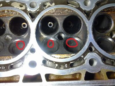

R_S_RUDENKO Опубликовано 18 мая, 2017 Опубликовано 18 мая, 2017 Никакой жижи круче Shumma не знаю. Дорого, бывает долго едет, но отжирает - на ура, так что если что-то такое мне еще понадобится, то я только её буду брать. Я мыл подачей воды с перекисью на ходу. 10 литров за 500 км. Вымыло до состояния новых. Но когда кольца отлегли, компрессия упала (боковой зазор кольцо-поршень увеличился) и двигатель перестал заводиться. Так что промывка должна быть процедурой профилактической, но не методом лечения. Это было с понтиаком. Расстроили вы меня... Но отложу чистку каналов до лучших (или худших))) времен.А речь про какие то впускные каналы?
AlexxxTT Опубликовано 18 мая, 2017 Опубликовано 18 мая, 2017 А речь про какие то впускные каналы?Вот про эти: 1
