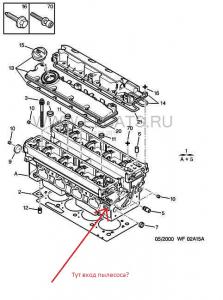

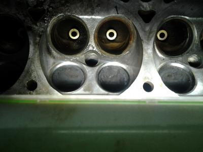

R_S_RUDENKO Опубликовано 19 мая, 2017 Опубликовано 19 мая, 2017 Вот про эти: Видимо не вскрыв сам не пойму. Они для дополнительного воздуха или это основной воздушный канал. Его засерает система ЕГР видимо.
icechieff Опубликовано 19 мая, 2017 Опубликовано 19 мая, 2017 Видимо не вскрыв сам не пойму. Они для дополнительного воздуха или это основной воздушный канал. Его засерает система ЕГР видимо.Они для поступления воздуха от "пылесоса" что при старте прогревает кат. 1
R_S_RUDENKO Опубликовано 19 мая, 2017 Опубликовано 19 мая, 2017 (изменено) Они для поступления воздуха от "пылесоса" что при старте прогревает кат.Чувствую себя идиотом. Я толко вчера затолкал 3FS с мех коробкой на место, я отмывал его полностью, вертел по всякому. Но пылесоса не видел.Можно мне еще попыточку, пожалуйста. Что такое пылесос? И почему он греет катализатор. Изменено 19 мая, 2017 пользователем R_S_RUDENKO
Мартын Опубликовано 19 мая, 2017 Опубликовано 19 мая, 2017 (изменено) Чувствую себя идиотом. Я толко вчера затолкал 3FS с мех коробкой на место, я отмывал его полностью, вертел по всякому. Но пылесоса не видел.Можно мне еще попыточку, пожалуйста. Что такое пылесос? И почему он греет катализатор.Это насос,подающий окружающий воздух в систему выпуска после запуска холодного мотора для скорейшего выхода на рабочий режим каталитического нейтрализатора. VIN? Его может и не быть! Изменено 19 мая, 2017 пользователем Grigorushka
R_S_RUDENKO Опубликовано 19 мая, 2017 Опубликовано 19 мая, 2017 (изменено) Это насос,подающий окружающий воздух в систему выпуска после запуска холодного мотора для скорейшего выхода на рабочий режим каталитического нейтрализатора. VIN? Его может и не быть!VIN: VF39D3FZE92089192Видимо была ампутация. И видимо у меня там вообще дырка.Его суть дожигание топлива в выпуске и повышение температуры катализатора, так?VIN: VF39D3FZE92089192Видимо была ампутация. И видимо у меня там вообще дырка.Его суть дожигание топлива в выпуске и повышение температуры катализатора, так? Изменено 19 мая, 2017 пользователем R_S_RUDENKO
Мартын Опубликовано 19 мая, 2017 Опубликовано 19 мая, 2017 VIN: VF39D3FZE92089192Видимо была ампутация. И видимо у меня там вообще дырка.Его суть дожигание топлива в выпуске и повышение температуры катализатора, так?Это пустое отверстие есть на всех EW12 моторах 1
R_S_RUDENKO Опубликовано 19 мая, 2017 Опубликовано 19 мая, 2017 Видимо я туплю. Возможно открутив впуск и закинув его подальше я не обратил внимание что внутри него лежит.
icechieff Опубликовано 19 мая, 2017 Опубликовано 19 мая, 2017 вчера затолкал 3FS нет такого мотора) Есть 3FZ и 3FY
R_S_RUDENKO Опубликовано 22 мая, 2017 Опубликовано 22 мая, 2017 нет такого мотора) Есть 3FZ и 3FYТочняк.Нашел этот компрессор. Со впуском закинул в долгий ящик.Чистка его каналов на неснятой голове может загубить катализатор. Все же в него полетит.
Мартын Опубликовано 22 мая, 2017 Опубликовано 22 мая, 2017 Точняк.Нашел этот компрессор. Со впуском закинул в долгий ящик.Чистка его каналов на неснятой голове может загубить катализатор. Все же в него полетит.а пылесос для чего придумали человеки?

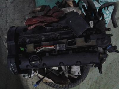

паvел Опубликовано 8 октября, 2017 Опубликовано 8 октября, 2017 Друзья! кто снимал балансиры поделитесь впечатлениями.что изменилось? На днях прикупил еще одного леву в семью движок 2.2 158 л.с. движку хана стучит жестко. при вскрытии оказалось отсутствие балансиров ОГРОМНЫЙ люфт второго шатуна и люфт всех остальных шатунов тоже.вот собственно интересно причина разбитых вкладышей. Понятно что можно только строить догадки т.к полная неизвесность как авто эксплуатировалось ранее но пробег в 400000 км. наталкивает на мысль что за бугром на нем таксавали. Может при снятии балансиров был сброс масла (потеря давления) и как результат разбитые вкладыши. При запуске двигателя было ощущение что он какойто пустой.В принципе движок я тоже прикупил воздушные каналы забиты наглухо соберу из двух один и запчасти еще остануться. Есть вопрос не совсем по теме но всеже при диагностике нет ответа от коректора фар. и абс есп нет в глобальном тесте а если отдельно то есть это норм?
icechieff Опубликовано 8 октября, 2017 Опубликовано 8 октября, 2017 Если снимать балансиры, то надо глушить масляные каналы. Просто без балансиров чуть большая вибрация, и после 3-3,5 тыс бОльший шум, из-за этого кажется что едет лучше, хотя в плавности сильно теряет. 1
паvел Опубликовано 8 октября, 2017 Опубликовано 8 октября, 2017 Спасибо за ответ. по шумности думаю и так будет шумноват там кат вырезан стоит пламягоситель но мозг не шит горит ошибка по второй лямбде буду ставить эмулятор как движку соберу главно чтоб с корабасом сюрпризов небыло.
icechieff Опубликовано 9 октября, 2017 Опубликовано 9 октября, 2017 Спасибо за ответ. по шумности думаю и так будет шумноват там кат вырезан стоит пламягоситель Не, я мягко выразился. Там реально рычит.Ради эксперимента один раз сняли, так через 3 дня обратно вернули т.к. задолбало. 1
