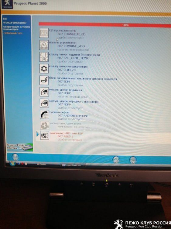

icechieff Опубликовано 9 февраля, 2021 Опубликовано 9 февраля, 2021 попробуйте через 407. У товарища на рестайловом 607 тоже не заходит, а через 407 - всё норм.
Alexbrest Опубликовано 9 февраля, 2021 Опубликовано 9 февраля, 2021 Пробовал через 307 вообще не определяет нихрена. Завтра попробую ещё через 407
icechieff Опубликовано 9 февраля, 2021 Опубликовано 9 февраля, 2021 8 минут назад, Alexbrest сказал: Пробовал через 307 вообще не определяет нихрена. Завтра попробую ещё через 407 в 307 и не должен, небыло там таких моторов.
Alexbrest Опубликовано 9 февраля, 2021 Опубликовано 9 февраля, 2021 Спасибо щя пойду попробую в гараж. Отпишусь)
icechieff Опубликовано 9 февраля, 2021 Опубликовано 9 февраля, 2021 еще вариант - попробовать 406, раз это начало выпуска 607-х.
Alexbrest Опубликовано 9 февраля, 2021 Опубликовано 9 февраля, 2021 Дело в том что пару дней назад все хорошо читал калькулятор двигателя а сейчас вообще не хочет
icechieff Опубликовано 9 февраля, 2021 Опубликовано 9 февраля, 2021 ну тогда или со шнурком проблема, или с разъемами.
Alexbrest Опубликовано 9 февраля, 2021 Опубликовано 9 февраля, 2021 Пробовал и 407 и 406 нифига. Шнурок на 307 пежо у соседа проверил все ок. Но странно то что беру елм 327 и через телефон видит ошибку по двигателю.
Alexbrest Опубликовано 11 февраля, 2021 Опубликовано 11 февраля, 2021 Мужики Какие ещё есть варианты?
icechieff Опубликовано 11 февраля, 2021 Опубликовано 11 февраля, 2021 Клемму сбрасывал? Тут в соседней ветке такое шаманство помогло...
Alexbrest Опубликовано 11 февраля, 2021 Опубликовано 11 февраля, 2021 Сбрасывал и даже фишки с эбу снимал. Осталось с бубном походу вокруг неё поплясать
Дзiмыч Опубликовано 11 февраля, 2021 Опубликовано 11 февраля, 2021 Проблема в компьютере, которым читается машина.
Alexbrest Опубликовано 11 февраля, 2021 Опубликовано 11 февраля, 2021 Ездил к другу с его компа диагностировали тоже самое а его машину я могу проверить
Дзiмыч Опубликовано 11 февраля, 2021 Опубликовано 11 февраля, 2021 У вас дорестайл? У друга, видимо, не такая машина.
Alexbrest Опубликовано 11 февраля, 2021 Опубликовано 11 февраля, 2021 Дело в том что раньше он мне все время диагностировал. Через свой комп. А сейчас он тоже не может и тоже только калькулятор двигателя. У друга 307 пежо
Дзiмыч Опубликовано 11 февраля, 2021 Опубликовано 11 февраля, 2021 У 307 совсем другая электроника, как у 607 рест. И у друга раньше могла стоять нормальная РР2000, а не диагбокс, с которым проблемы бывают. Не у всех, но у вас с другом именно эти проблемы.
Alexbrest Опубликовано 11 февраля, 2021 Опубликовано 11 февраля, 2021 Так я пробовал и через пежо планет тоже самое. А программа у него такая же он её не разу не обнавлял. И тоже диагбокс
Дзiмыч Опубликовано 11 февраля, 2021 Опубликовано 11 февраля, 2021 Проблема в ПО. Ну или в Виндовс. Я не изучал эти нюансы. Пежо планет на Вин ХР для гарантированного чтения 607 дорест.
Дзiмыч Опубликовано 11 февраля, 2021 Опубликовано 11 февраля, 2021 То диагбокс стоит, то уже пежо планет. Может определитесь уже? Это разные программы.
Alexbrest Опубликовано 11 февраля, 2021 Опубликовано 11 февраля, 2021 Сначала стоял пежо планет на хр. Перестал читать калькулятор двигателя,думал тоже в проге удалил и установил диагбокс на хр. Результат тот-же. Дело явно в машине вот и спрашиваю что может быть? Шнурок и По исключены.
Дзiмыч Опубликовано 11 февраля, 2021 Опубликовано 11 февраля, 2021 Очень много раз бывало у знакомых, что не читались моторники, другие блоки, подключал свой и читалось всё. Поэтому никак не стоит исключать ПО. Версий ПП2000 тоже не мало, и новее 21 ставить очень не рекомендую. Глючные.
