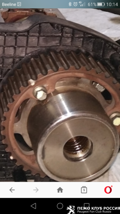

Дзiмыч Опубликовано 19 июня, 2021 Опубликовано 19 июня, 2021 Фиксаторы правильной толщины применяете?
СТЕЛС Опубликовано 19 июня, 2021 Опубликовано 19 июня, 2021 (изменено) Вставляю сверла на 6 мм, центрую в звездах. Если бы я захотел, смог бы за счет свободного хода натянуть ремень ... Но их я ставлю по центру. Прикрепил картинку с интернета, для примера.Сколько в интернете находил фото, все примерно в таком положении. Есть какой то алгоритм выставления фазика ? Изменено 19 июня, 2021 пользователем СТЕЛС
Дзiмыч Опубликовано 19 июня, 2021 Опубликовано 19 июня, 2021 Не нужно придерживаться середины отверстий. Алгоритм описан в руководстве по ремонту.
СТЕЛС Опубликовано 19 июня, 2021 Опубликовано 19 июня, 2021 Я внимательно прочитал установку ремня ГРМ, надо три стопора, в распредвалы и маховик. Маховик у меня не подходит, выставляю по другому способу, через отверстие в шкиве. В распредвалы вставляются стопоры диаметром 6мм, с утолщением до 10 мм. Соответственно если только 6 мм, то остается равномерный зазор до 10 мм. Остался вопрос, если кто меняет фазик, как его выставляет? По старому фазику, так же как было?
icechieff Опубликовано 19 июня, 2021 Опубликовано 19 июня, 2021 7 минут назад, СТЕЛС сказал: Остался вопрос, если кто меняет фазик, как его выставляет? По старому фазику, так же как было? Я так и делал
СТЕЛС Опубликовано 19 июня, 2021 Опубликовано 19 июня, 2021 А как проверить правильность позиционирования фазика относительно звездочки ?
Дзiмыч Опубликовано 19 июня, 2021 Опубликовано 19 июня, 2021 Отпустить болты крепления шестерни, накинуть ремень, натянуть его, потом затянуть болты.

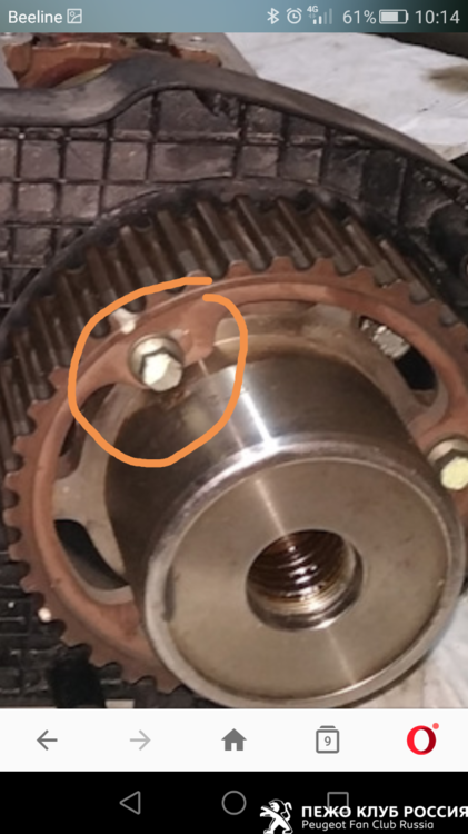

serzh1980 Опубликовано 14 декабря, 2021 Автор Опубликовано 14 декабря, 2021 Привет друзья. Я тут вернулся к вам на немножко. У меня тут беда приключилась. Перескочил ремень грм. Разобрал, выставил метки стопорами - натянуть хотел ремешок грм - а дули))). ремень то не натягивается роликом и стрелка не двигается при повороте шестигранником. Снимаю я значит этот ролик - и что же вижу. Свернут(т.е. загнут стопор пружины ролика грм).Нуу думаю брак чтоль? или что.. Ролик был крепко прикручен на шпильке(сорвало давненько резьбу в блоке и перекрутили в клубном сервисе на шпильку). Ну и как результат - пружина слетела в свободное плавание, далее ремень прослаб- ибо натяжки то нет от пружины ну и здрасти. НО как могло загнуть стопор пружины то? Замену ГРМ делал тыс так 50-60 назад.. Да и комплект ГРМ у них заказывал и никого после не верно установленных меток и переустановки самостоятельно не подпускал более. Ролик с моента установки на сервисе тоже никто не трогал.. ох печаааль.. Все праздники греться буду под капотом да в гараже перебирая ГБЦ. Обвел стопор загнутый и пружину кончик что должен цепляться за стопор. 1
Dimkin67 Опубликовано 14 декабря, 2021 Опубликовано 14 декабря, 2021 Одно в голову лезет, была кратковременная ударная нагрузка. Может попало ,что под ремень? Серёга, держись!.….
serzh1980 Опубликовано 14 декабря, 2021 Автор Опубликовано 14 декабря, 2021 5 минут назад, Dimkin67 сказал: Одно в голову лезет, была кратковременная ударная нагрузка. Может попало ,что под ремень? Серёга, держись!.…. неее.. все чистенько там.. кожухи целы. Повезло что с разборки ГБЦ бу купил пару лет назад в сборе. клапана и вся требуха есть новое. Даже все болты что под распредвалы что под гбц с прокладками. Ничего.. прорвемся)) Не впервой)) 4
