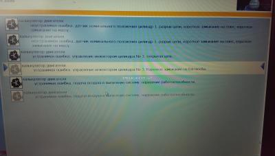

serzh1980 Опубликовано 6 июля, 2016 Автор Опубликовано 6 июля, 2016 После ремонта короба нашел ворох проблем.. по форсунке номер 3 и по невозможности определить положение первого цилиндра...Оказалось оборвали 3-ий-белый проводок на датчик распредвала.Восстановил - и вот уже четыре дня(860 км-накатал)- нет ошибки по подаче воздуха в выпускную систему. Чудесааа.. Скачек оборотов утром тоже нет.. не понимаю что твориться.. Подергивания оборотов остались на холодном двс и неправильные показатели лябд.. но над этим я пока в процессе.. решения. 2
Сергей_607 Опубликовано 7 июля, 2016 Опубликовано 7 июля, 2016 (изменено) Чудеса, прям. А ты как обнаружил то? Визуально или просто решил прозвонить? Изменено 7 июля, 2016 пользователем Сергей_607

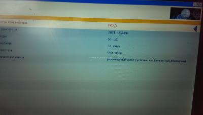

serzh1980 Опубликовано 7 июля, 2016 Автор Опубликовано 7 июля, 2016 Чудеса, прям. А ты как обнаружил то? Визуально или просто решил прозвонить?Ошибок толпа была- запуск двс возможен только с нажатой педалью. И погуглив ошибку на нашем форуме-увидел текст что должно быть три провода- а у меня там оказалось два. Единственное не понял- походу пп 2000 ошибочно что-то выдает..Например ошибка по цилиндру 3- форсунка.. а при развороте код p0271- а она по цилиндру 4-ре. И что из этого правда непонятно. Пока сделал сброс всех.. наблюдаю..
