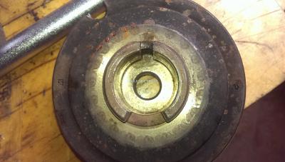

serzh1980 Опубликовано 18 октября, 2016 Автор Опубликовано 18 октября, 2016 как должен сидеть на шпонке фланец- кто знает? На мелкой прорези или на большой с возможностью двигаться?
vovik170 Опубликовано 19 октября, 2016 Опубликовано 19 октября, 2016 обычно штонка и паз всегда под размер, если на валу будет прокручиваться --зачем тогда шпонка?
