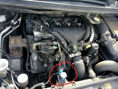

sergys Опубликовано 11 июля, 2017 Опубликовано 11 июля, 2017 снимал падтрубок тосол чистый а промывать не пробывала помпу с грм меняли антифриз не уходита что за клапонок на радиаторе и от него трубки идут к расширительному бачкутак комп. показывает его ошибку может дело в нем ???

sergys Опубликовано 19 августа, 2017 Опубликовано 19 августа, 2017 какую функцию выполняет этот клапон?
e.red Опубликовано 22 августа, 2017 Опубликовано 22 августа, 2017 никто не знает? здесь дизелистов нет, попробуй в другой теме!
