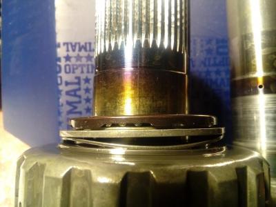

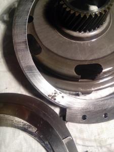

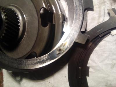

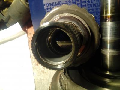

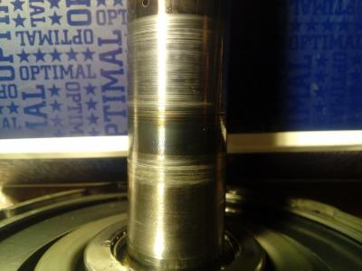

sab Опубликовано 20 июня, 2017 Опубликовано 20 июня, 2017 Итак парни, вынул вал, оцените состояние вала, втулка в хабе расплавилась,налипла на валс подпалинами что делать?
sab Опубликовано 20 июня, 2017 Опубликовано 20 июня, 2017 Скажите, как дефектовать фрикционы?на них маркировку видно даже.
dimanoid Опубликовано 20 июня, 2017 Опубликовано 20 июня, 2017 по первым двум фоткам не понятно что надо оценить. не видно нифига. если на валу за задиры цепляется ноготь - шлифовать или менять. если нет - пофиг. остальные детали то же самое. фрикционы.... сфоткай, поглядим.
sab Опубликовано 20 июня, 2017 Опубликовано 20 июня, 2017 на первой видно, лямень выдавило на 9 и 7 часовна второй перегрев на хабе-цвета побежалости, нет?
dimanoid Опубликовано 21 июня, 2017 Опубликовано 21 июня, 2017 Такого же цвета будет упрочнение детали токами высокой частоты. Это надо в руках покрутить чтоб разобрать. Вообще делтый оттенок для упрочнения таким способом не характерен 1
