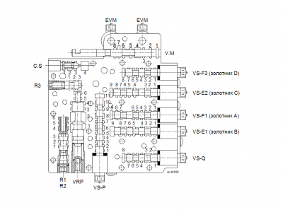

Reactor77 Опубликовано 20 сентября, 2017 Опубликовано 20 сентября, 2017 это какая крайняя левая? в нижней части? это r1-r2. если в вертикальной, то это r3.
Мартын Опубликовано 20 сентября, 2017 Опубликовано 20 сентября, 2017 это какая крайняя левая? в нижней части? это r1-r2. если в вертикальной, то это r3.5555.pngпробки две и имелась ввиду с большим диаметром

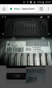

Артём1409 Опубликовано 25 сентября, 2017 Опубликовано 25 сентября, 2017 Подскажите пожалуйста подойдёт первый блок вместо второго
Reactor77 Опубликовано 25 сентября, 2017 Опубликовано 25 сентября, 2017 я думаю нет. один континеталь, а другой сименс
sab Опубликовано 25 сентября, 2017 Опубликовано 25 сентября, 2017 думаю, это одна и таже контора, ток года выпуска разные
Артём1409 Опубликовано 26 сентября, 2017 Опубликовано 26 сентября, 2017 я думаю нет. один континеталь, а другой сименс по каким цифрам надо подбирать себе замену а то там три номерая думаю нет. один континеталь, а другой сименсПо каким цифрам подбирать себе замену а то там три номерадумаю, это одна и таже контора, ток года выпуска разныеЯ смотрю вы ремонтом занимаетесь электроникой. Что может быть в нем что при темпера туре 12 градусовсем и ниже ошибка пока не нагреть сам блок. Или на какой номер надо смотреть чтоб себе замену найти. Вот на фото мой блок
Reactor77 Опубликовано 26 сентября, 2017 Опубликовано 26 сентября, 2017 зачем подбирать. нужно отнести свой блок грамотным электронщикам. они найдут косяк.даже у сименса с виду одинаковые блоки имеют разный софт. на одной машине скорость берётся с датчика скорости, а на другой с абс. на одной отсутствует датчик вторичного вала, а на другой коробке он есть.пп2000 и дб так просто не дают поменять софт. а так вообще-то подбирается по верхнему номеру слева.вот такой номер у вина VF33CNFUF84672125https://gyazo.com/51185a1363a4a70ab198859ee2869d1c

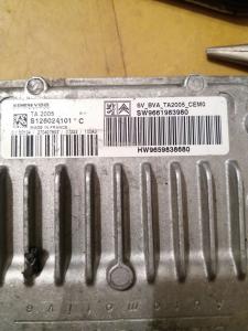

Артём1409 Опубликовано 26 сентября, 2017 Опубликовано 26 сентября, 2017 зачем подбирать. нужно отнести свой блок грамотным электронщикам. они найдут косяк.даже у сименса с виду одинаковые блоки имеют разный софт. на одной машине скорость берётся с датчика скорости, а на другой с абс. на одной отсутствует датчик вторичного вала, а на другой коробке он есть.пп2000 и дб так просто не дают поменять софт. а так вообще-то подбирается по верхнему номеру слева.вот такой номер у вина VF33CNFUF84672125https://gyazo.com/51185a1363a4a70ab198859ee2869d1cУже трех поменял электроникой и ни хрена. А это уже второй блок и спокойно залез только вот на год и хватило. Единственное что тот был s126024101B бензиновый двигатель а этот s126024101С дизельный двигатель и спокойно вработал. Вот думаю на какой номер лучше смотреть при поиске.
dimanoid Опубликовано 26 сентября, 2017 Опубликовано 26 сентября, 2017 Обычно на блоках управления кроме номера железки есть номер прошивки. В идеале это долдно совпадать на двух блоках
Артём1409 Опубликовано 26 сентября, 2017 Опубликовано 26 сентября, 2017 (изменено) Обычно на блоках управления кроме номера железки есть номер прошивки. В идеале это долдно совпадать на двух блокахS126024101CSW9661983980HW9659838680 Что из этого что имено Изменено 26 сентября, 2017 пользователем Артём1409
Мартын Опубликовано 26 сентября, 2017 Опубликовано 26 сентября, 2017 Уже трех поменял электроникой и ни хрена. А это уже второй блок и спокойно залез только вот на год и хватило. Единственное что тот был s126024101B бензиновый двигатель а этот s126024101С дизельный двигатель и спокойно вработал. Вот думаю на какой номер лучше смотреть при поиске.Это с каким таким дизелем на 307-х стояла АКПП AL4?
Артём1409 Опубликовано 26 сентября, 2017 Опубликовано 26 сентября, 2017 Это с каким таким дизелем на 307-х стояла АКПП AL4? А я и не говорил что блок был поставлен с 307 просто расшифрока этих букв в интернете как раз говорит про бензин дизель и ещё две категории
dimanoid Опубликовано 27 сентября, 2017 Опубликовано 27 сентября, 2017 S126024101CSW9661983980HW9659838680 Что из этого что именоВообще без понятия
