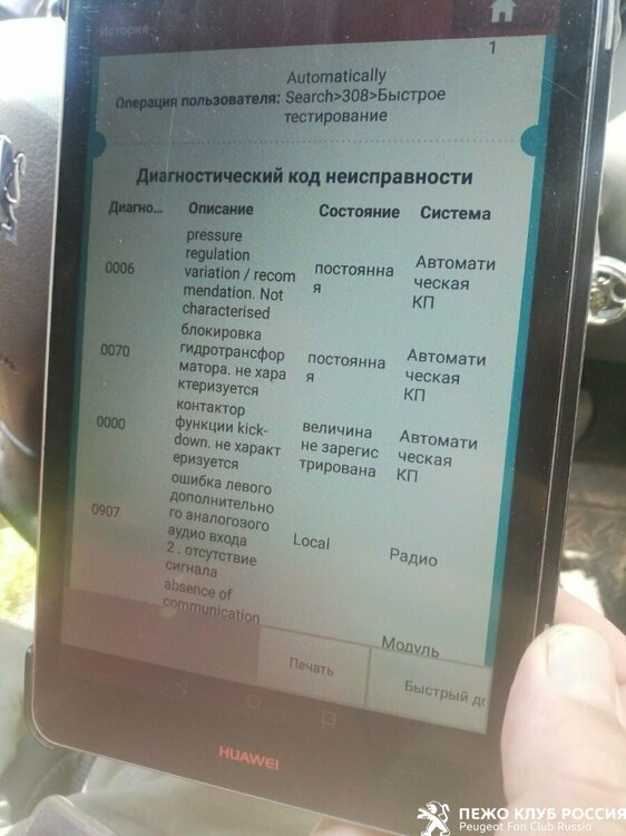

Cherokee Опубликовано 28 июня, 2021 Опубликовано 28 июня, 2021 Всем привет. Настиг меня вчера gearbox faulty. Пежо308 2008г. 132т пробег. Толчки с передачи на передачу уже продолжительное время Пару дней назад после долгого стояния в пробке услышал на D и на R трески. Потихоньку доехал домой. На следующий день этих посторонних звуков не было. Поехал к мастеру (еще в подвеске стук был) и при диагностике подвески обнаружилось, что лопнула передняя пружина. Предположил, что возможно эта поломка могла способствовать этой вибрации, которая казалась звуками АКПП, но видимо нет. Когда вчера горел чек и мигали снежинка с "S". Тяги не было. Стоя на месте и не держа ногу на педали тормоза, на драйве машине характерно не катилась вперед. Повторюсь, при переключении ощущаются неприятные толчки. Несколько дней назад вообще не светофоре заглох. Тупо стрелка тахометра опустилась и все) Сегодня подключали компьютер выдало несколько ошибок

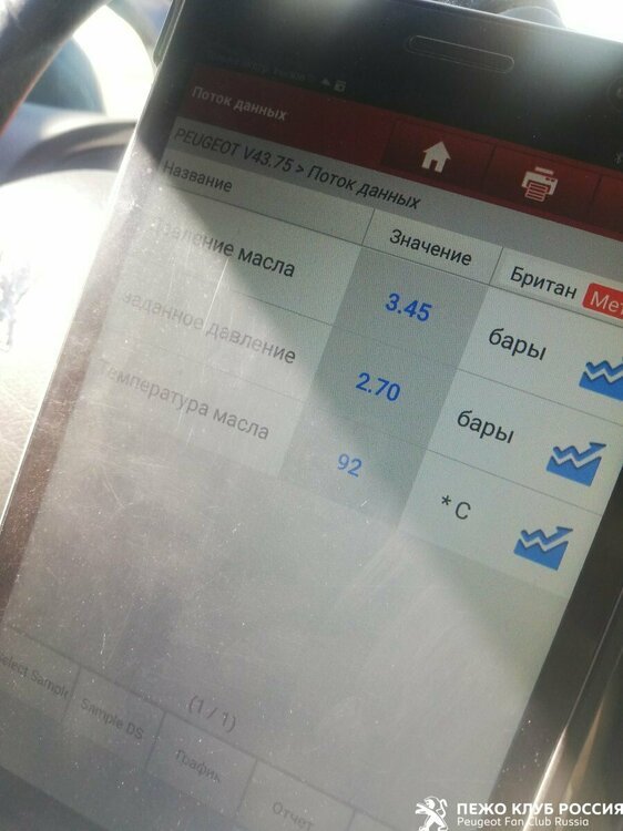

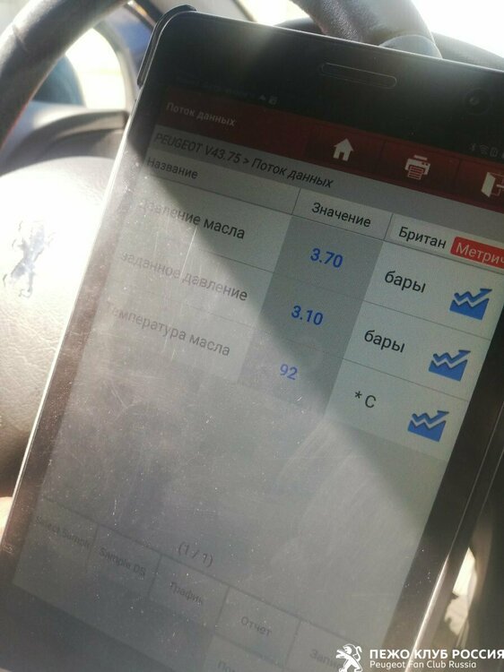

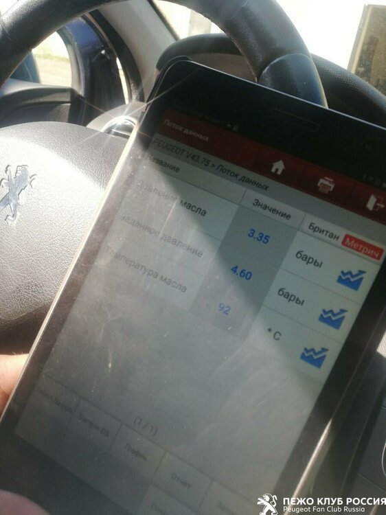

Cherokee Опубликовано 1 июля, 2021 Опубликовано 1 июля, 2021 (изменено) 29.06.2021 в 06:16, Reactor77 сказал: каждый шиномонтажник купил уже лаунч. а пользоваться никто не умеет. давление где? На драйве и парковке выше показатели заявленных, а на задней наоборот (ниже фото приложу) 1фото: "R" 2фото: "D" 3фото: "P" Счётчик старения масла сбросили. Сейчас раз-два в день выстреливает "гиарбокс фаулт") Глушу, завожу и передвигаюсь неспеша. Сейчас на замену мск, цепи поеду. Ремонт подвески передней. Потом промывать радиаторы от грязи буду ещё. Изменено 1 июля, 2021 пользователем Cherokee
Reactor77 Опубликовано 1 июля, 2021 Опубликовано 1 июля, 2021 с давлением что-то не так. я бы вскрыл клапана, и если на том, который на блокировку износ штока меньше, поставил бы его на линейное давление(поменять местами). ну или сразу новый купить
Cherokee Опубликовано 1 июля, 2021 Опубликовано 1 июля, 2021 Инициализацию-автоадаптацию ещё сделали и счётчик старения масла на ноль выставил(не стал уменьшать на какое-то число так сказать) менял масло. Точнее частичную замену в АКПП 15к назад. До этого ещё тысяч 15-20 назад. Ну в целом я его обновляю чаще чем вроде как должен. Сейчас вышел и сел за руль. Завел, воткнул "D". Нажал на газ, а она не едет. Докрутил до 3000. Поехала еде еле. Встречка во двор заехала. Я оказался на тормозе на пригорке. Отпускаю педаль и на "D" качусь назад. Докручиваю уже до 4000 и неспешно выезжаю. В таком режиме проехал 3км. На аварийке)) Переключал на ручной режим. Коробка временами приходила в себя, но 90% дороги в 3км ехала с натягом. И с выскочившим "гиарбоксом" Припарковался. Отошёл на 10-15минут. Вернулся, выдохнул, завел. Втыкаю "D", бросаю тормоз - катится. Даю газу немного - едет. Доехал домой (также 3км) нормально. Без ошибки и без этих потусторонних провалов. Покатался по парковке. В разных режимах, с климатом и без. Все вроде норм. Пока норм. 2Reactor77, а есть смысл один клапан под замену, а второй старый оставлять? Благодарю, за обратную связь

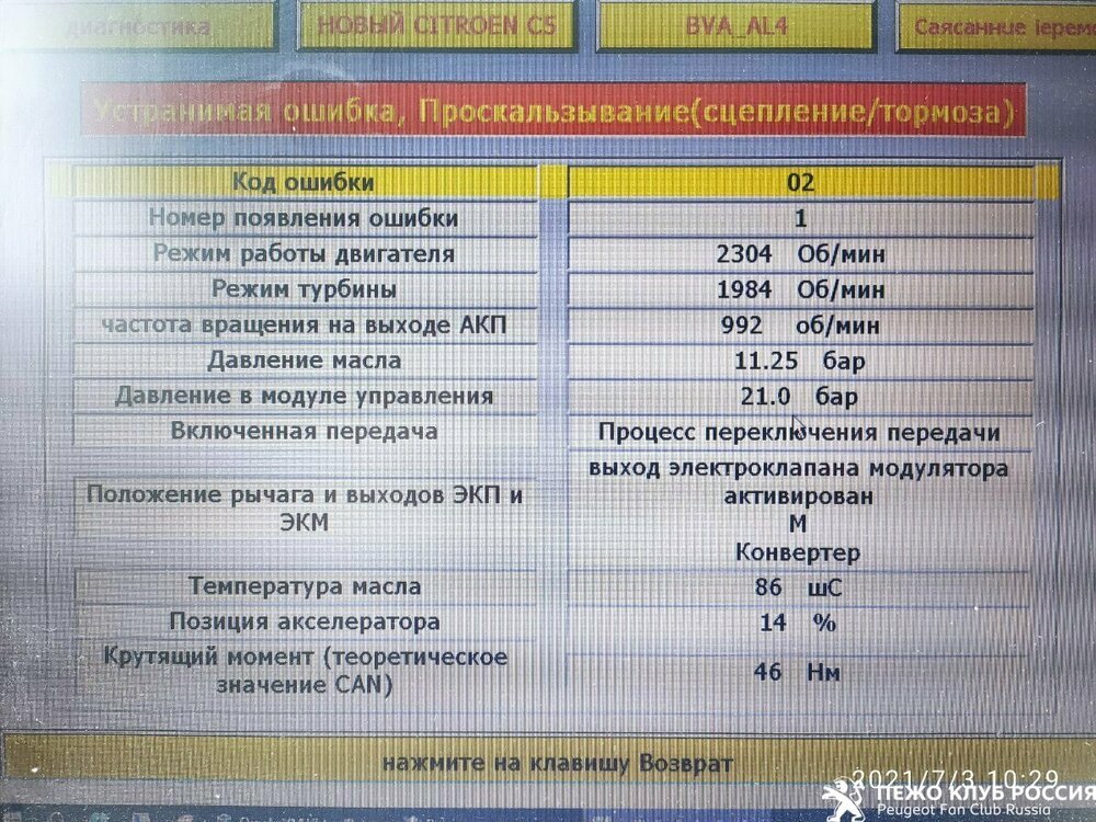

Evgen818 Опубликовано 2 июля, 2021 Опубликовано 2 июля, 2021 (изменено) Приветствую! Была проблема с пробуксовкой коробки. Решил снять и разобрать. НА магнитах была куча г...., масло гарью не пахло фрикционы в относительном состоянии. Был куплен мастер-кит прокладок, уплотнителей и фрикционов, новый фильтр, два новых солиноида, ГТ был отдан на распиловку(был мертвый как мне сказали. ), ГБ промыт и продут. Все собрал, поставил. завел и поехал. Правда не очень далеко. Как только коробка прогрелась, в районе второй передачи произошел пинок и коробка упала в аварию. Подключил лексию давление на паркинге ~1.75 такое же примерно на драйве. Попробовал поднять давление клапан в ГД. Вкрутил его на один оборот. Поехал кататься. И как только коробка прогрелась до 90 - 91 опять пинок и авария. Заглушил завел едет. Но только на первой. При ручном переключении на вторую и нажатии педали газа обороты растут а машина не едет. Дополз подключил лексию а давление так же ~ 1.75. Не менял втулки и тефлоновые кольца. В коплекте они без замков были. Подскажите куда примерно копать? Изменено 2 июля, 2021 пользователем Evgen818

Reactor77 Опубликовано 3 июля, 2021 Опубликовано 3 июля, 2021 03.07.2021 в 00:05, Evgen818 сказал: Приветствую! Была проблема с пробуксовкой коробки. Решил снять и разобрать. НА магнитах была куча г...., масло гарью не пахло фрикционы в относительном состоянии. Был куплен мастер-кит прокладок, уплотнителей и фрикционов, новый фильтр, два новых солиноида, ГТ был отдан на распиловку(был мертвый как мне сказали. ), ГБ промыт и продут. Все собрал, поставил. завел и поехал. Правда не очень далеко. Как только коробка прогрелась, в районе второй передачи произошел пинок и коробка упала в аварию. Подключил лексию давление на паркинге ~1.75 такое же примерно на драйве. Попробовал поднять давление клапан в ГД. Вкрутил его на один оборот. Поехал кататься. И как только коробка прогрелась до 90 - 91 опять пинок и авария. Заглушил завел едет. Но только на первой. При ручном переключении на вторую и нажатии педали газа обороты растут а машина не едет. Дополз подключил лексию а давление так же ~ 1.75. Не менял втулки и тефлоновые кольца. В коплекте они без замков были. Подскажите куда примерно копать? непонтно, сам ремонтировал короб или контора какая. если контора, то все претензии к ним. пока не сделают деньги не отдавать. если делал сам, то много лишних движений. пысы. сейчас все смотрю экономисты. чего-то выгадывают и выкраивают. вот вам когда квартиру строят, вы скажите , что сами дешевле плиты перекрытия укладёте, чем строители. сначала нужно вникнуть в предмет, а потом принимать решение, сможете сами или нет.
