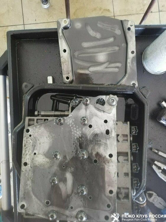

Cherokee Опубликовано 7 июля, 2021 Опубликовано 7 июля, 2021 (изменено) Переговорив со своим мотористом - принял решение гнать авто на станцию по ремонту АКПП. Два клапана, два уплотнительных кольца и 3.л масла + 0.5 присадок (BG и Valena) в масло отвез. Прокладку поддона АКПП не заказал, хорошо была в наличии на СТО. Ее тоже под замену. Попросил еще промыть гидроблок и почистить шесть клапанов в этой самой "плите" На все заложили примерно мне 2.5 часа Через час звонок - просят привезти еще масло, так как старое в плохом состоянии, но оптимистично то, что запаха гари нет. Приезжаю, привожу еще канистру 5л. Плита на столе лежит (фото ниже) Масло пощупал, понюхал. Ну цвет конечно был темный (присадки до этого так же лил. Они могли затемнить его + лью красное Eurol) Напомню, частичная замена была 15к назад. До этого так же была частичная замена ок 5к назад. (в год тысяч 10-12 наезжаю всего) В общем посмотрел на плиту, еще раз, попробовал рукой пару болтов (от руки не крутились), спросил про промывку гидроблока. В ответ - да помоем. Через пару часов можно будет забрать авто. По итогу: приехал, как раз выгоняли машину из бокса. Говорят, к концу подходит коробка. Спрашиваю, как определили? Ну типа магниты грязные. Говорю, понятно, а как внутри блока? А мы внутри не трогали, это уже типа ремонт гидроблока и т.д. Мы снаружи помыли, все ок. Типа постоянно так делаем. Эти клапана как расходник. Покатайтесь, посмотрите. Я говорю, за снаружи конечно спасибо, но внутри что делается - это главное. Что там с фильтром, каналами и т.д. Сняли же уже - чего не сделали? Яж просил. Тем более имеете все возможности и люди для этого есть (другие, не те кто меняет масло в АКПП и клапана гидроблока как оказалось) Нуууу это другие работы. Ну так телефон есть - можно еще раз уточнить Короче сделали то, что мог бы сделать мой моторист, но я уехал к мастерам АКПП, чтоб по итогу сделать это же)) Выехал со станции. Переключения без толчков. Работать ровнее машина/коробка стала, но через пару км снова АКПП падает в аварию. Звоню, спрашиваю, а болты на плите протягивали. Отвечают - нет, ничего не делали кроме замены двух клапанов. Глушу, завожу - поехал все норм. Проезжаю бОльшее растояние чем раньше до повторной ошибки и снова в аварию. Завтра поеду вновь читать на ошибки. Ну следующий ход предполагаю, что попрошу своего моториста снять мне гидроблок и заберу его чистить - пока он будет двигатель и подвеску мне "трусить" )) 4к работа Изменено 7 июля, 2021 пользователем Cherokee

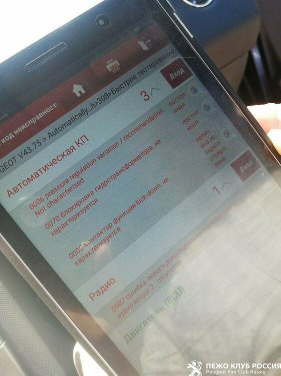

Cherokee Опубликовано 8 июля, 2021 Опубликовано 8 июля, 2021 (изменено) Ошибки те же launch выдает что и были. Мастер с СТО говорит возможно датчик давления или сам гидроблок. С дросселя говорит ещё клеммы можно будет попробовать сбросить и смотреть как на педаль реакция. Могу что-то напутать конечно в деталях. В общем сказал, завтра позвонить ему он подумает, какие процедуры ещё можем провести для ремонта Изменено 8 июля, 2021 пользователем Cherokee

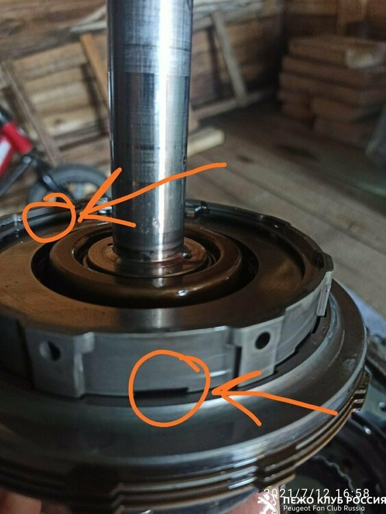

Russbear Опубликовано 12 июля, 2021 Опубликовано 12 июля, 2021 Доброго времени. Подскажите пожалуйста какие должны быть зазоры в пакетах фрикционов.

Russbear Опубликовано 13 июля, 2021 Опубликовано 13 июля, 2021 12.07.2021 в 22:30, Reactor77 сказал: никакие. ставьте новые диски. толщина нового диска 1,6 мм. если хотите, посчитайте сами. Они новые. И втулки, и поршни, всё в общем новое. Суть в том что пропадает 4 передача на горячую и под нагрузкой. Толщину пакета я могу посчитать, это понятно. Но какой должен быть зазор между пакетом и прижимной пластиной?
Reactor77 Опубликовано 13 июля, 2021 Опубликовано 13 июля, 2021 13.07.2021 в 05:35, Александр77788 сказал: может есть хоть одна электосхема коробки и компьютера. если есть то пожалуйста скиньте на эл. адрес. пока сам найду пройдет еще несколько дней. заранее благодарю. al.77788@ukr.net вин? 13.07.2021 в 11:14, Russbear сказал: Они новые. И втулки, и поршни, всё в общем новое. Суть в том что пропадает 4 передача на горячую и под нагрузкой. Толщину пакета я могу посчитать, это понятно. Но какой должен быть зазор между пакетом и прижимной пластиной? таких данных нет. и причина не в этом. видимо где-то сифонит
Cherokee Опубликовано 21 июля, 2021 Опубликовано 21 июля, 2021 08.07.2021 в 22:01, Reactor77 сказал: не поможет чистка гб. я бы вал первичный вынул. а лучше короб разобрать Отвез мотористу на замену мск, цепи и всех составляющих, так же подвеску перебирал он. Я попросил снять мне плиту, чтоб забрать и почистить ее, а так же проверить болты. Мастер отзвонился говорит плиту можешь забирать, ну или предложил чтоб время не терять самому сделать (изначально браться на чистку не хотел), на что я с удовольствием согласился. В итоге - один болт был расслаблен, внутри сеточки не сильно, но с налетом. Каналы относительно чистые. Вчера, сегодня полет нормальный, машина едет, разгоняется, плавно переключается как вверх, так и вниз. Клапан фазорегулятора на впуске раза 4 мастер чистил. На пятый обороты восстановились, но порекомендовал в ближайшее время заказать новый. Сказал, что сеточка даже прогнулась немного из-за того что забивался и не было места маслу пройти. Удивился, что не было деполюшена. Выпускной недавно менял.
Reactor77 Опубликовано 21 июля, 2021 Опубликовано 21 июля, 2021 значит дело было не в коробе, а в двигателе. не первый раз уже. один болт погоды не делает. а вот ванос на движке - это важно

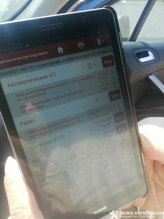

Cherokee Опубликовано 21 июля, 2021 Опубликовано 21 июля, 2021 А давление в коробке по лаунчу, ошибки которые выстреливали. Как объяснить их? Вот кстати одна из последней читки(это на следующий день после замены двух саленоидов и масла в АКПП, а вторая фотка - на следующее утро. Перед отгоном к мотористу):
Reactor77 Опубликовано 22 июля, 2021 Опубликовано 22 июля, 2021 так я не телепат. может это старые ошибки. мы тут в глухой телефон играем
