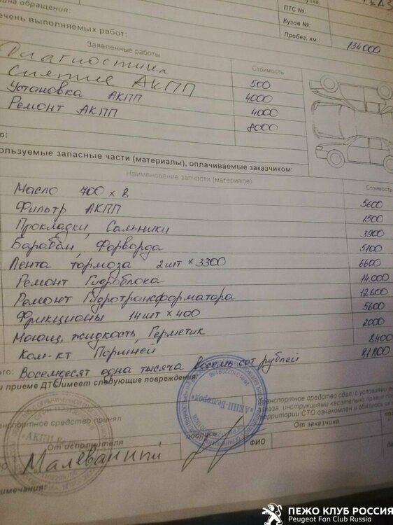

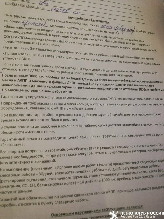

Cherokee Опубликовано 12 сентября, 2021 Опубликовано 12 сентября, 2021 Расскажу чем у меня все закончилось. Не откладывал в долгий ящик, как вновь появились пробуксовки и коробка начала выпадать в аварию уже через каждые 50-100м. Отбуксировал товарищ на станцию и говорю, вскрывайте, на дефектовку зовите - посмотрю) Через несколько дней приехал. Масло говорят менял давно? Отвечаю 100км назад у вас. Они, мол "точно менял?" Ну говорю хз. Это к вам тогда вопрос))) В общем гарью не воняло, но черное было очень. Барабан изношен, фрикционы 7-8 подгоревшие (синева была). Ну в общем и целом что поменяли (переписываю из документа): Сальники, прокладки, барабан, ленты тормозные 2шт, фрикционы 14, кт поршней (не настаивали, но рекомендовали), фильтр акпп. Ремонт гидроблока и ремонт гидротрансформатора. Масло соответсвенно. Ну и промывочная жидкость с герметиком в смете. + снять поставить АКПП, диагностика. 82к за все про все. Перед этим ремонтом два саленоида менял. Ну 90к вышло. Позиционер еще подправили. Правда плохо это сделали. Рычаг не фиксировался в N-положении. Он вроде становился туда, но на дисплее не отображалось и характерного щелчка не было. Буд-то в домик кулиса попала, Хотели так отдать, но попросил рычаг сделать как был. Сделали. 300км сейчас - все нормально. Только вот дал недавно ей под хвост и на холостых неровная работа двигателя (датчики фаз тоже менял оба км 100 назад). На светофоре стою - она как захлебывается. Как коты начинают рыгать (простите за сравнение) так и мой лев себя вел один день. Потом вроде выравнялся, но не понравилось это. Вот еще момент. На ремонт коробки дали гарантию - пол года или 20к км. У меня пол года быстрее настанут, НО. Через полтора месяца или через 3к км для дальнейшего действия гарантии мне нужно приехать и оставить им машину на вновь полную замену масла в АКПП, фильтра масляного АКПП, ну и что для этого еще будет необходимо. То есть еще минимум 10к выльется (типа за время эксплуатации после ремонта в новый фильтр остатки мусора набьются, которые могли и скорее всего остались). Иначе гарантия пшик. Вот сейчас езжу и думаю - есть ли в этом та необходимость о которой мастера говорят или это перестраховка, ну и еще заработать денег ребятам. Парни, которые занимаются ремонтом и те кому трусили АКПП - подскажите пожалуйста каков был ваш опыт. Спасибо.
Reactor77 Опубликовано 13 сентября, 2021 Опубликовано 13 сентября, 2021 Cherokee судя по описанию, короб полностью разбирался. и бублик тоже. значит он чистый, откуда мусор? либо транс не пилили и просто деньги взяли, либо сейчас пытаются на ровном месте заработать. проверьте масло на цвет. если как в канистре, то можно не менять. по запчастям конечно много лишнего...
Cherokee Опубликовано 17 сентября, 2021 Опубликовано 17 сентября, 2021 2Reactor77 Благодарю. Я позвоню на днях руководителю СТО (он курировал ремонт, составлял список необходимых зап.частей для замены) уточню необходимость. Хотя ответ очевиден) В договоре прописано это пост ремонтное обслуживание. Я думаю - это стандартный пункт для всех клиентов. По маслу еще момент. Я привозил свою ATF-ку. Оно же красного цвета. Несколько раз просил его залить. Мне в итоге залили масло Mobil (стандартное я так понял для коробок этих). Потом объяснив, что для гарантии желтое масло надо, хотя по всем допускам ATF мое проходило. В действительности - Mobil ведь не панацея и не гарантия безупречной и безукоризненной работы и смазка АКПП? К слову станция хваленная у нас в городе (город небольшой. ок 500к население). Одна из двух основных рекомендуемых. Ниже выложу фото из акта работ. Может будет кому интересно, полезно.
Cherokee Опубликовано 18 сентября, 2021 Опубликовано 18 сентября, 2021 2Reactor77 А почему обороты могут плавать. Всё-таки не нравится мне тенденция последней недели или чуть больше. Сейчас снова на холодную завелся и пошла свистопляска. От 650об до 1300 где-то. При переключении на R или D как перегазовка может быть. Да и вообще на любой уровень селектора передач переключение может такой эффект давать. На светофоре стоишь и пыхтишь как самовар. На горячую вроде нет такого ярковыраженного, но и ровной работой яб тоже не назвал. К кому ехать думаю сначала. К мотористу или к коробочнику. Поеду к мотористу ошибки почитаю наверное (ничего не светится на приборке) а коробочнику сегодня позвоню
Мартын Опубликовано 18 сентября, 2021 Опубликовано 18 сентября, 2021 1 час назад, Cherokee сказал: 2Reactor77 А почему обороты могут плавать. Всё-таки не нравится мне тенденция последней недели или чуть больше. Сейчас снова на холодную завелся и пошла свистопляска. От 650об до 1300 где-то. При переключении на R или D как перегазовка может быть. Да и вообще на любой уровень селектора передач переключение может такой эффект давать. На светофоре стоишь и пыхтишь как самовар. На горячую вроде нет такого ярковыраженного, но и ровной работой яб тоже не назвал. К кому ехать думаю сначала. К мотористу или к коробочнику. Поеду к мотористу ошибки почитаю наверное (ничего не светится на приборке) а коробочнику сегодня позвоню Коробка тут никак,а вот впрыском позанимайтесь.
Reactor77 Опубликовано 18 сентября, 2021 Опубликовано 18 сентября, 2021 да, это мотор. зы. на ремонт гидроблока знатно развели. 14 тыр это капец. чо там ремонтировали то? 1
Мартын Опубликовано 18 сентября, 2021 Опубликовано 18 сентября, 2021 3 часа назад, Reactor77 сказал: да, это мотор. зы. на ремонт гидроблока знатно развели. 14 тыр это капец. чо там ремонтировали то? Я уж и не стал комментировать гидроблок...там и делать то нечего
Cherokee Опубликовано 18 сентября, 2021 Опубликовано 18 сентября, 2021 Спасибо, ребят. К мотористу съезжу с оборотами. Коробочнику не дозвонился пока. По гидроблоку и у меня были сомнения, так как до этого ремонта я пролистал много страниц и ссылок в интернете относительно него. Задавал вопрос про цену и что с ним будут делать. Сказали, что он явился причиной общего и полного выхода из строя АКПП. И либо новый ставить (порядка 30к) либо они этот полностью перебирают. Меняют все что в нем можно поменять за эти самые 14 тыщ

Мартын Опубликовано 18 сентября, 2021 Опубликовано 18 сентября, 2021 3 часа назад, Cherokee сказал: Спасибо, ребят. К мотористу съезжу с оборотами. Коробочнику не дозвонился пока. По гидроблоку и у меня были сомнения, так как до этого ремонта я пролистал много страниц и ссылок в интернете относительно него. Задавал вопрос про цену и что с ним будут делать. Сказали, что он явился причиной общего и полного выхода из строя АКПП. И либо новый ставить (порядка 30к) либо они этот полностью перебирают. Меняют все что в нем можно поменять за эти самые 14 тыщ Тогда пусть отдадут ЭТО все,что там заменили 2 часа назад, Alexeyko сказал: Добрый день! Полностью перебрали коробку, но остались иногда пенки на горячую. Задняя стабильно включается с ударами. Там где ремонтировал поменяли все, что можно, незначительные изменения заметны, но основные проблемы не пропали. Отправили перепрошивать мозги коробки - мол может с ними что не так. Хотябы проверим даст ли перепрошивка эффект. По компьютеру есть ошибка отсутствия данных о скорости из сети CAN (как-то так назвается, без номера) и по двигателю P0532 не зарегистрирован при постпродажном обслуживании (тоже на память название). Вопрос собственно в том, где можно перепрошить. Официалы отказались - мол уже не поддерживается моя версия софта. В других сервисах отправляют к официалам. Замкнутый круг. Регион Москва, МО Спасибо за помощь Не только ОД может сделать,но и вы инфы по авто не предоставили.
Reactor77 Опубликовано 18 сентября, 2021 Опубликовано 18 сентября, 2021 самое интересное, что конкретно "ремонтировали"
