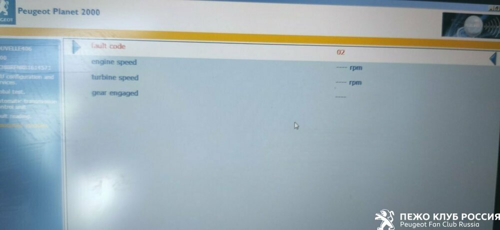

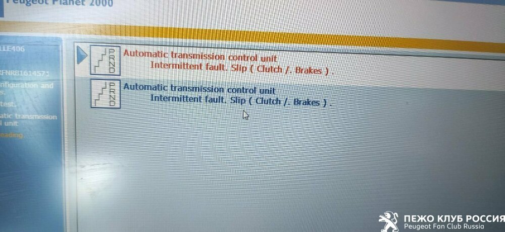

Дмитрий Ушаков Опубликовано 21 сентября, 2021 Опубликовано 21 сентября, 2021 (изменено) Всем привет! Помогите, пожалуйста, чем можете, сломал уже себе всю голову. Имеется Peugeot 406 SR 2.0 (RFN) с AL4. Хронология проблем с коробкой (купил машину в марте этого года, коробка и двиг откапиталены года два назад): - сразу после покупки коробка работала более менее нормально, были небольшие толчки/пинки, но не мешали сильно. - чуть позже стали проявлятся небольшие проблемы при переключении между 1 и 2, пробуксковки слабые. - далее, в пробках, стала появляться проблема такая: отпускаешь тормоз, нажимаешь газ, чуть разгоняешься, отпускаешь газ, едешь накатом, снова добавляешь газ - удар с толчком как будто в зад кто-то въехал. - примерно в июне, при повороте налево, дал газку чуть сильнее, получил резкий удар и коробка ушла в аварию, после перезапуска и попытки тронуться - снова ошибка. доехал в аварийном режиме до знакомого АКПП сервиса, благо было не очень далеко, оставил машину. сняли коробку, разобрали, вердикт обрыв передней ленты, поменяли на новую, попутно поменяли соленоиды, промыли гидроблок, поменяли масло (что-то ещё вроде тоже меняли, уже не вспомню). - стало лучше, машина едет, ошибки нет, но другие проблемы не ушли или даже стали хуже, снова отвёз в сервис, подкинули другой гидроблок, что-то поковыряли ещё - не помогло. - ездил так, потом появились следующие проблемы - на непрогретой машине (до 60гр темп ATF) очень большие пробуксовки между 1 и 2 передачей (обороты закидывает до 3000, переключение передачи занимает до двух секунд), 2-3 переключается отлично, 3-4 пробуксовки, толчки, пинки. при ровной езде на 3 передаче секунд 20 на скорости около 70км\ч - падает в аварию (ошибка проскальзывания, в параметрах ошибки показывает странные вещи, если найду скрины приложу), на прогретой машине в ошибку не падает, проскальзывания становятся менее заметными. - понадобилось мне съездить в соседний Новосибирск (600км), после выезда на трассу, уже на прогретой машине, коробка падала в аварию при сильной нагрузке (попытка обгона или скорость выше 110км\ч или подъём), после перезапуска машины ошибка не появлятся до выполнения условий снова. так и съездил туда обратно, с регулярными падениями в ошибку. - по приезду снова отдал коробку на переборку, в этот раз заменили всё что не заменили в тот раз, overall пакет + поршни, всё остальное мастера говорят в отличном состоянии, все зазоры проверили, гидроблок (ещё пару раз до этого подкидывали другие) вернули мой. забрал машину, ничего не поменялось, те же симптомы. - сейчас, через раз, машина то едет отлично, то симптомы снова появляются (вчера утром (было сухо и солечно( ехала классно, а вечером уже не ехала совсем (после дождей)), симптомы также сопровождаются ощутимым снижением мощности (машина как бы тянет, как будто прицеп сзади прицепили), толчками, пинками и т.д. когда всё хорошо - пробуксовки небольшие, машина "летит". Я пытаюсь отловить, что же именно влияет на плохое поведение и пока что фактора два: прогрев и влажность на улице (дожди или после дождей, на трассе я тогда ехал тоже под проливными дождями). Друзья, подскажите, какие могут быть идеи ещё? Я реально сломал всю голову, в интернете не могу найти ничего интересного, в нашем мухосранске (Омск) нет толковых диагностов, все, кому я звонил говорят "не, не возьмусь, это пежо" или "не, не возьмусь, звучит слишком геморно". Имеющиеся фотки с лексии постараюсь приложить дополнительно. Добавлено: - до той поездки в Новосибирск была ещё одна, уже после первого кап ремонта, в солнечную погоду и всё было прекрасно, разгонял до 200км/ч (самому стыдно но было интересно), машина ехала прекрасно. - поведение машины сильно меняется от загрузки, даже с одним пассажиром начинает тянуть ощутимо, с двумя и грузом - ещё тяжелее (что, конечно, логичнее, но разница слишком велика, я ездил на Элантре 2003 1.6 107лс тем же составом людей и разница не была так ощутима) - буквально сегодня утром (влажно, были дожди) машина не ехала опять, опять сильные очень пробуксовки, падение в ошибку и тд. Дописав этот пост я снова поехал, и сейчас едет прекрасно, прям летит, пробуксовок почти нет (солнечно, дождей нет, но сыро) Изменено 21 сентября, 2021 пользователем Дмитрий Ушаков
Reactor77 Опубликовано 21 сентября, 2021 Опубликовано 21 сентября, 2021 10 часов назад, Alexeyko сказал: К сожалению, не знаю как это можно сделать это сарказм. на этой коробке это невозможно. развели 28 минут назад, Дмитрий Ушаков сказал: Всем привет! Помогите, пожалуйста, чем можете, сломал уже себе всю голову. Имеется Peugeot 406 SR 2.0 (RFN) с AL4. Хронология проблем с коробкой (купил машину в марте этого года, коробка и двиг откапиталены года два назад): - сразу после покупки коробка работала более менее нормально, были небольшие толчки/пинки, но не мешали сильно. - чуть позже стали проявлятся небольшие проблемы при переключении между 1 и 2, пробуксковки слабые. - далее, в пробках, стала появляться проблема такая: отпускаешь тормоз, нажимаешь газ, чуть разгоняешься, отпускаешь газ, едешь накатом, снова добавляешь газ - удар с толчком как будто в зад кто-то въехал. - примерно в июне, при повороте налево, дал газку чуть сильнее, получил резкий удар и коробка ушла в аварию, после перезапуска и попытки тронуться - снова ошибка. доехал в аварийном режиме до знакомого АКПП сервиса, благо было не очень далеко, оставил машину. сняли коробку, разорвали, вердикт обрыв передней ленты, поменяли на новую, попутно поменяли соленоиды, промыли гидроблок, поменяли масло (что-то ещё вроде тоже меняли, уже не вспомню). - стало лучше, машина едет, ошибки нет, но другие проблемы не ушли или даже стали хуже, снова отвёз в сервис, подкинули другой гидроблок, что-то поковыряли ещё - не помогло. - ездил так, потом появились следующие проблемы - на непрогретой машине (до 60гр темп ATF) очень большие пробуксовки между 1 и 2 передачей (обороты закидывает до 3000, переключение передачи занимает до двух секунд), 2-3 переключается отлично, 3-4 пробуксовки, толчки, пинки. при ровной езде на 3 передаче секунд 20 на скорости около 70км\ч - падает в аварию (ошибка проскальзывания, в параметрах ошибки показывает странные вещи, если найду скрины приложу), на прогретой машине в ошибку не падает, проскальзывания становятся менее заметными. - понадобилось мне съездить в соседний Новосибирск (600км), после выезда на трассу, уже на прогретой машине, коробка падала в аварию при сильной нагрузке (попытка обгона или скорость выше 110км\ч или подъём), после перезапуска машины ошибка не появлятся до выполнения условий снова. так и съездил туда обратно, с регулярными падениями в ошибку. - по приезду снова отдал коробку на переборку, в этот раз заменили всё что не заменили в тот раз, overall пакет + поршни, всё остальное мастера говорят в отличном состоянии, все зазоры проверили, гидроблок (ещё пару раз до этого подкидывали другие) вернули мой. забрал машину, ничего не поменялось, те же симптомы. - сейчас, через раз, машина то едет отлично, то симптомы снова появляются (вчера утром (было сухо и солечно( ехала классно, а вечером уже не ехала совсем (после дождей)), симптомы также сопровождаются ощутимым снижением мощности (машина как бы тянет, как будто прицеп сзади прицепили), толчками, пинками и т.д. когда всё хорошо - пробуксовки небольшие, машина "летит". Я пытаюсь отловить, что же именно влияет на плохое поведение и пока что фактора два: прогрев и влажность на улице (дожди или после дождей, на трассе я тогда ехал тоже под проливными дождями). Друзья, подскажите, какие могут быть идем ещё? Я реально сломал всю голову, в интернете не могу найти ничего интересного, в нашем мухосранске (Омск) нет толковых диагностов, все, кому я звонил говорят "не, не возьмусь, это пежо" или "не, не возьмусь, звучит слишком геморно". Имеющиеся фотки с лексии постараюсь приложить дополнительно. Добавлено: - до той поездки в Новосибирск была ещё одна, уже после первого кап ремонта, в солнечную погоду и всё было прекрасно, разгонял до 200км/ч (самому стыдно но было интересно), машина ехала прекрасно. - поведение машины сильно меняется от загрузки, даже с одним пассажиром начинает тянуть ощутимо, с двумя и грузом - ещё тяжелее (что, конечно, логичнее, но разница слишком велика, я ездил на Элантре 2003 1.6 107лс тем же составом людей и разница не была так ощутима) - буквально сегодня утром (влажно, были дожди) машина не ехала опять, опять сильные очень пробуксовки, падение в ошибку и тд. Дописав этот пост я снова поехал, и сейчас едет прекрасно, прям летит, пробуксовок почти нет (солнечно, дождей нет, но сыро) ну какие идеи? предлагаете нам отсюда разобрать ваш короб и найти неисправность? дальше думаю понятно...
Мартын Опубликовано 21 сентября, 2021 Опубликовано 21 сентября, 2021 2 часа назад, Дмитрий Ушаков сказал: Всем привет! Помогите, пожалуйста, чем можете, сломал уже себе всю голову. Имеется Peugeot 406 SR 2.0 (RFN) с AL4. Хронология проблем с коробкой (купил машину в марте этого года, коробка и двиг откапиталены года два назад): - сразу после покупки коробка работала более менее нормально, были небольшие толчки/пинки, но не мешали сильно. - чуть позже стали проявлятся небольшие проблемы при переключении между 1 и 2, пробуксковки слабые. - далее, в пробках, стала появляться проблема такая: отпускаешь тормоз, нажимаешь газ, чуть разгоняешься, отпускаешь газ, едешь накатом, снова добавляешь газ - удар с толчком как будто в зад кто-то въехал. - примерно в июне, при повороте налево, дал газку чуть сильнее, получил резкий удар и коробка ушла в аварию, после перезапуска и попытки тронуться - снова ошибка. доехал в аварийном режиме до знакомого АКПП сервиса, благо было не очень далеко, оставил машину. сняли коробку, разобрали, вердикт обрыв передней ленты, поменяли на новую, попутно поменяли соленоиды, промыли гидроблок, поменяли масло (что-то ещё вроде тоже меняли, уже не вспомню). - стало лучше, машина едет, ошибки нет, но другие проблемы не ушли или даже стали хуже, снова отвёз в сервис, подкинули другой гидроблок, что-то поковыряли ещё - не помогло. - ездил так, потом появились следующие проблемы - на непрогретой машине (до 60гр темп ATF) очень большие пробуксовки между 1 и 2 передачей (обороты закидывает до 3000, переключение передачи занимает до двух секунд), 2-3 переключается отлично, 3-4 пробуксовки, толчки, пинки. при ровной езде на 3 передаче секунд 20 на скорости около 70км\ч - падает в аварию (ошибка проскальзывания, в параметрах ошибки показывает странные вещи, если найду скрины приложу), на прогретой машине в ошибку не падает, проскальзывания становятся менее заметными. - понадобилось мне съездить в соседний Новосибирск (600км), после выезда на трассу, уже на прогретой машине, коробка падала в аварию при сильной нагрузке (попытка обгона или скорость выше 110км\ч или подъём), после перезапуска машины ошибка не появлятся до выполнения условий снова. так и съездил туда обратно, с регулярными падениями в ошибку. - по приезду снова отдал коробку на переборку, в этот раз заменили всё что не заменили в тот раз, overall пакет + поршни, всё остальное мастера говорят в отличном состоянии, все зазоры проверили, гидроблок (ещё пару раз до этого подкидывали другие) вернули мой. забрал машину, ничего не поменялось, те же симптомы. - сейчас, через раз, машина то едет отлично, то симптомы снова появляются (вчера утром (было сухо и солечно( ехала классно, а вечером уже не ехала совсем (после дождей)), симптомы также сопровождаются ощутимым снижением мощности (машина как бы тянет, как будто прицеп сзади прицепили), толчками, пинками и т.д. когда всё хорошо - пробуксовки небольшие, машина "летит". Я пытаюсь отловить, что же именно влияет на плохое поведение и пока что фактора два: прогрев и влажность на улице (дожди или после дождей, на трассе я тогда ехал тоже под проливными дождями). Друзья, подскажите, какие могут быть идеи ещё? Я реально сломал всю голову, в интернете не могу найти ничего интересного, в нашем мухосранске (Омск) нет толковых диагностов, все, кому я звонил говорят "не, не возьмусь, это пежо" или "не, не возьмусь, звучит слишком геморно". Имеющиеся фотки с лексии постараюсь приложить дополнительно. Добавлено: - до той поездки в Новосибирск была ещё одна, уже после первого кап ремонта, в солнечную погоду и всё было прекрасно, разгонял до 200км/ч (самому стыдно но было интересно), машина ехала прекрасно. - поведение машины сильно меняется от загрузки, даже с одним пассажиром начинает тянуть ощутимо, с двумя и грузом - ещё тяжелее (что, конечно, логичнее, но разница слишком велика, я ездил на Элантре 2003 1.6 107лс тем же составом людей и разница не была так ощутима) - буквально сегодня утром (влажно, были дожди) машина не ехала опять, опять сильные очень пробуксовки, падение в ошибку и тд. Дописав этот пост я снова поехал, и сейчас едет прекрасно, прям летит, пробуксовок почти нет (солнечно, дождей нет, но сыро) Давление?
Дмитрий Ушаков Опубликовано 21 сентября, 2021 Опубликовано 21 сентября, 2021 1 час назад, Reactor77 сказал: это сарказм. на этой коробке это невозможно. развели ну какие идеи? предлагаете нам отсюда разобрать ваш короб и найти неисправность? дальше думаю понятно... ну, может, всё таки дело не в самой коробке? как это найти, куда покопать? электрика там, датчики, блоки, я хз... 12 минут назад, Мартын сказал: Давление? это основное, на что я грешу, но... как я и говорил, диагноста найти не могу, сам с лексии давление на ходу смотреть тяжело, да и толку его смотреть, если я не знаю референса и в целом нифига не диагност. если есть тут господа из Омска кто знает хороших диагностов понимающих в этих чудесных автомобилях, я буду рад выслушать рекоммендации... также, коробочники, которые перебирали коробку полностью уже два раза + два раза мыли/меняли гидроблоки и меняли соленоиды говорят что "там ну вот вообще уже всё поменяно и собрано как надо, все зазоры по книжке". в коробке реально почти всё новое (часть поменяно при прошлом кап. ремонте, часть сейчас), признаков перегрева нет, масло чистейшее было когда сливали (сейчас уж тем более).
Мартын Опубликовано 21 сентября, 2021 Опубликовано 21 сентября, 2021 19 минут назад, Дмитрий Ушаков сказал: ну, может, всё таки дело не в самой коробке? как это найти, куда покопать? электрика там, датчики, блоки, я хз... это основное, на что я грешу, но... как я и говорил, диагноста найти не могу, сам с лексии давление на ходу смотреть тяжело, да и толку его смотреть, если я не знаю референса и в целом нифига не диагност. если есть тут господа из Омска кто знает хороших диагностов понимающих в этих чудесных автомобилях, я буду рад выслушать рекоммендации... также, коробочники, которые перебирали коробку полностью уже два раза + два раза мыли/меняли гидроблоки и меняли соленоиды говорят что "там ну вот вообще уже всё поменяно и собрано как надо, все зазоры по книжке". в коробке реально почти всё новое (часть поменяно при прошлом кап. ремонте, часть сейчас), признаков перегрева нет, масло чистейшее было когда сливали (сейчас уж тем более). Поэтому и спрашиваю про давление....поскольку в большом тексте ни слова о том,что мастера его смотрели вообще
Дмитрий Ушаков Опубликовано 21 сентября, 2021 Опубликовано 21 сентября, 2021 Только что, Мартын сказал: Поэтому и спрашиваю про давление....поскольку в большом тексте ни слова о том,что мастера его смотрели вообще я не могу достоверно знать, смотрели или нет, но это первое на что лично я их просил обратить внимание. При стоящем автомобиле давление соответствует норме, но что там при движении / оборотах думаю никто не проверял. Stall тест они делать не хотят или не умеют (всё таки это достаточно рискованное мероприятие и его надо уметь делать и знать что смотреть).
Reactor77 Опубликовано 21 сентября, 2021 Опубликовано 21 сентября, 2021 чо там уметь? зажал тормоз да газуй. нафига делать сталл-тест если есть вменяемая диагностика. ноут на пассажирское сиденье и на пустую дорогу. там есть и "референс". если внимательно посмотреть.
Дмитрий Ушаков Опубликовано 21 сентября, 2021 Опубликовано 21 сентября, 2021 23 минуты назад, Reactor77 сказал: чо там уметь? зажал тормоз да газуй. нафига делать сталл-тест если есть вменяемая диагностика. ноут на пассажирское сиденье и на пустую дорогу. там есть и "референс". если внимательно посмотреть. референс там, какой-то конечно, есть, в описании к показателям, но разве там прям всё? посмотрю ещё раз более внимательно.
