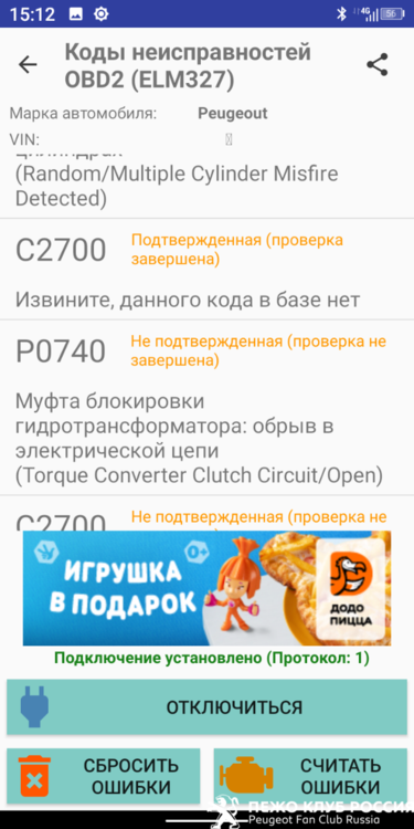

Lyuk Опубликовано 5 января, 2022 Опубликовано 5 января, 2022 Добрый вечер . Машина вроде начинает ехать , но потом пропадает связь двигателя с коробкой , перезапуск , и снова не долго едет , китайский скан выдал Р0740 , в чём причина может быть ? Если электрика , то где искать?
Reactor77 Опубликовано 5 января, 2022 Опубликовано 5 января, 2022 что за китайский скан? блокировка гт работает?

Lyuk Опубликовано 5 января, 2022 Опубликовано 5 января, 2022 В 05.01.2022 в 18:03, Reactor77 сказал: что за китайский скан? блокировка гт работает? Показать Китайский блютуз сканер на смартфон , а как проверить блокировку ГТ ? Я говорю может не поехать и при запуске , толчок при включении слабый , заглушил , завёл , нормально едет , потом как обрывает , можно крутить движок хоть до отсечки , связи с коробкой ноль . Перезапуск и опять немного едет . А скан со смартфона .
Lyuk Опубликовано 5 января, 2022 Опубликовано 5 января, 2022 (изменено) В 05.01.2022 в 18:03, Reactor77 сказал: что за китайский скан? блокировка гт работает? Показать а гт блокируется электрически ? Просто у нас в провинции путёвого диагноста по АКПП сложно сыскать . Изменено 5 января, 2022 пользователем Lyuk
Reactor77 Опубликовано 5 января, 2022 Опубликовано 5 января, 2022 долго описывать как осуществляется блокировка. подтяните теорию, потом продолжим. а то непредметный разговор В 05.01.2022 в 18:17, Cherokee сказал: Всем привет. Помните меня?!) Пару месяцев назад мне перетрусили (по документам, убеждениям мастеров и моим финансовых вложений) AL4 С тех пор подкусывает меня машинка со всех сторон. Систему охлаждения подремонтировал. Ну это не суть, а вот суть: Появился странный звук в движении. На диагностике приговорили подшипник привода и пластиковый патрубок подходящий к термостату дал течь. Пока заказал и ждал запчасти, антифриз уходил очень быстро. Доливал целый бачок трижды да два дня. Ну и шуршание подшипника было почти постоянным. И в один день выстреливает ошибка АБС. При остановке на светофоре через две секунды толчок коробки. Ошибка АБС то была, то пропадала. Так вот это происходящее с АКПП было только при активной ошибке АБС. Однажды по коробке появилась ошибка. Заглушил-завел и все нормально стало. На драйве нашел сообщения с аналогичной проблемой - следствие неисправности датчика АБС заставляло ругаться коробку. Так я день-два проездил, забрал запчасти и отогнал на замену. Поменяли подшипник привода, патрубок (снимали коллектор, термостат. За ремонт в 5 раз больше отдал чем стоили запчасти). Ошибку АБС показал на переднее левое колесо. Ее сбросили. После пришлось на развал ехать, так как снимался амортизатор. Развал сделали, но криво. Руль при движении прямо был в одну сторону, а сейчас чуть-чуть в обратную. Ну пообещал после каникул приехать и мне наладит это мастер. Надеюсь блин. Ошибка по АБС больше не выстреливал. Неделю вот ездил нормально. Вот сегодня на зимнем режиме вечером ехал 60-70км и удар АКПП. Мигающая снежинка и "s". Продолжил двигаться как и прежде, нашел место где могу заглушиться, завестись. Сделал это. Аварийный режим пропал. Проехался ещё пару километров - все вроде норм. Доехал домой и в небольшом осадке нынче нахожусь. Что может происходить?!) Завтра за руль скорее всего не сяду, послезавтра с дочкой на утренник ехать. Там посмотрю как себя поведет машиненка. p.s Утром как-то показалось, что переключалась коробка некорректно, с небольшим толчком и запозданием, но подумал может мало прогрелся. Показать на 308 нет развала. хз чего там ремонтировали. я уже много раз писал, сначала устраняем ошибки абс, двигла и тп. потом только начинаем коробом заниматься
