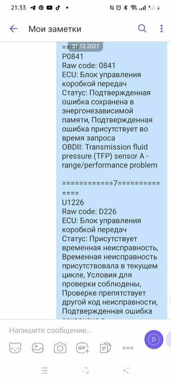

Screenshot_2022-01-08-21-49-39-43_965bbf4d18d205f782c6b8409c5773a4.thumb.jpg.7a6bcb0fe96c8da3bbaa925462679cc2.jpgScreenshot_2022-01-08-21-49-56-79_965bbf4d18d205f782c6b8409c5773a4.thumb.jpg.d429819958a043cdcc69c94d98ea76c0.jpgПриветствую.прошу помощи.меган 2 ,2006года .dp0.проблема следующая:после обрыва ремня и ремонта ГБЦ забрал с ремонта и пол дня катался нормально.потом АКПП начала хандрить трогается только со второй  и  заваливается в аварийный режим.ошибка 0841 по разбросу давления.датчик давления клапана модуляции и промывка Гб сделал масло частично обновил.давление завышено на 1.2атм.изменений никаких: после промывки Гб была первая и вторая сначала через час два только вторая и третья. Первая появляется при полном прогреве и с ощущением что тормозная лента притормаживает барабан 1передачи.С 4й также проблема она как бы включается но сразу идёт торможение двигателем как будто  актуатор тормозной ленты ее притормаживает.на что похоже?как понизить давление? Штоки гидроблока не вытаскивал,подозрения на них ,некоторые  ходили вообще без усилия некоторые с небольшим усилием.до ремонта ГБЦ все было в идеале(совпадение)
Еще ошибка u1226 по саn шине но она уже давно
Изменено пользователем Alex8519
какой-то поток сознания.
"датчик давления клапана модуляции и промывка Гб сделал" - как это сделал клапан.
"как будто  актуатор тормозной ленты" - вы точно представляете как работает любая акпп?
и так далее. может спецам отдадите? ну или знания копите...

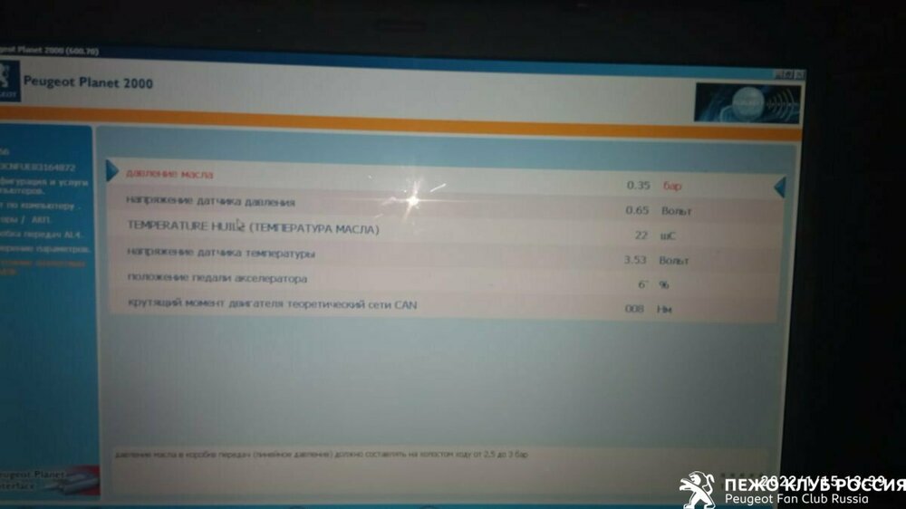

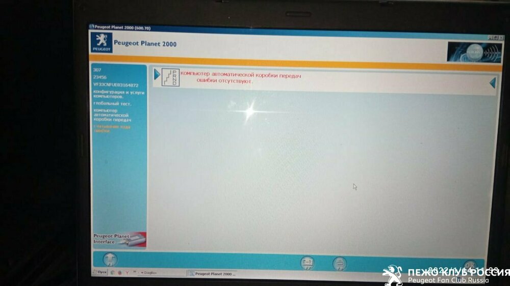

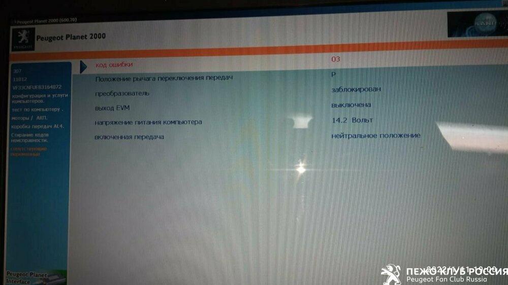

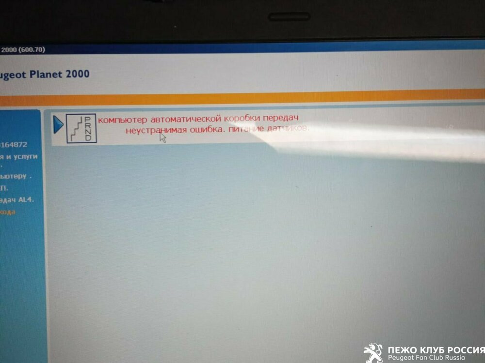

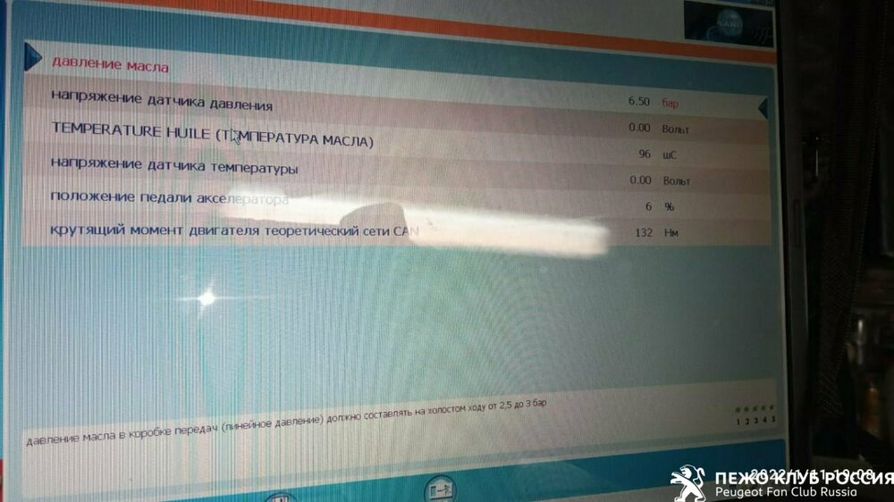

Доброй ночи уважаемые мужчины. Спрошу наверно не впервой и не первый. Заменил коробку AL4 на контрактную, в этой коробке были заменены ленты, фрикционы , сальники, прокладки и тефлоновые кольца. Один барабан и вал. Коробка практически новая. Вернуть нельзя. Получил по почте установил. Залил масло LT. Завел. Ошибок нет. Но коробка стоит. Совсем. Абсолютно. Приконектился Лексией. PP2000 Показала НЕустранимая ошибка.Питание Датчиков . Код ошибки 03. Правильно я понимаю что виноваты датчики? Нужно смотреть проводку? К какому датчику? Но! На старой коробке, которая ждет ремонта в углу, такого не было. Там был просто обычный букс. Конкретный. Ее я расковырял быстро, нет ленты F3 до металла, и хана барабану F3 ,его лентой потерло. И еще на родной коробке датчик который связан с охлаждением был обрезаню Вместо него стояла в разьеме заглушка, а он был вместо пробки без проводов. На этой коробке датчик есть и я его подключил.
Продолжу. После дневного поиска по форумам выяснил следующее.
1. Такая причина -не едет , была у многих. Нужно поддолкнуть.
2. Высокое давление -нужно пару (или больше /меньше) оборотов против часовой стрелки сделать на клапане VRP.
3. Искать причину отсутствия питания датчиков ? Каких? давление вроде кажет. Вращения выходного вала и не будет, машина стоит..... Вот тут бяда....
Ну все еще жду ваших подсказок мужчины. Спасибо.

Питание ВСЕХ датчиков имеется ввиду.В параметрах видно,что там НУЛЬ.Если буцдет закорочен хоть один датчик и тогда будет отсутствовать напряжения на других.звоните на сером разъеме на КПП.
1 час назад, Мартын сказал:
спасибо что откликнулись. значит показания датчиков врут? или? давление ?
 температура? вращение ?   почему ехать отказывается ? выталкивать на улицу и толкать на оборотах?
2 часа назад, Мартын сказал:
Вам же выше подсказали, туда и ройте.
1 минуту назад, Reactor77 сказал:
вангую, при установке оборвали опорное у датчика давления. это даже по скринам видно

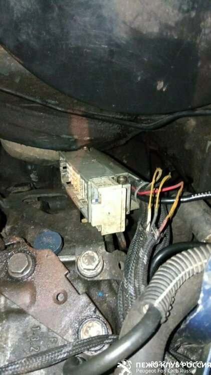

Спасибо товарищ! Я тоже так думал. Мы столько нехороших слов сказали пока ее поставили. И этот датчик, вернее его провод, постоянно мешался. Возможно об кузов его и передавили.
44 минуты назад, Dimkin67 сказал:
и не едет падла тоже поэтому? Про датчики я понял. Сделаю. Не проблема. Датчик давления скорее всего провод передавили когда устанавливали....
4 часа назад, EvgenYoshka сказал:
Сделаю. Не проблема
С этого и надо начинать, " Цели ясны, задачи поставлены.За работу товарищи!"

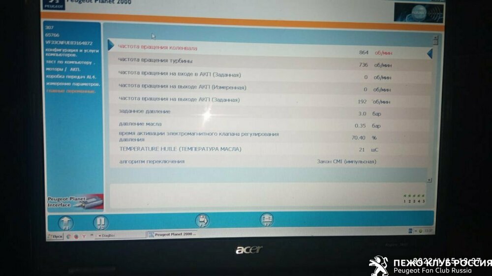

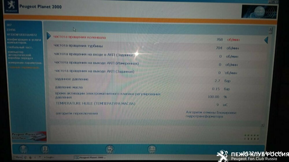

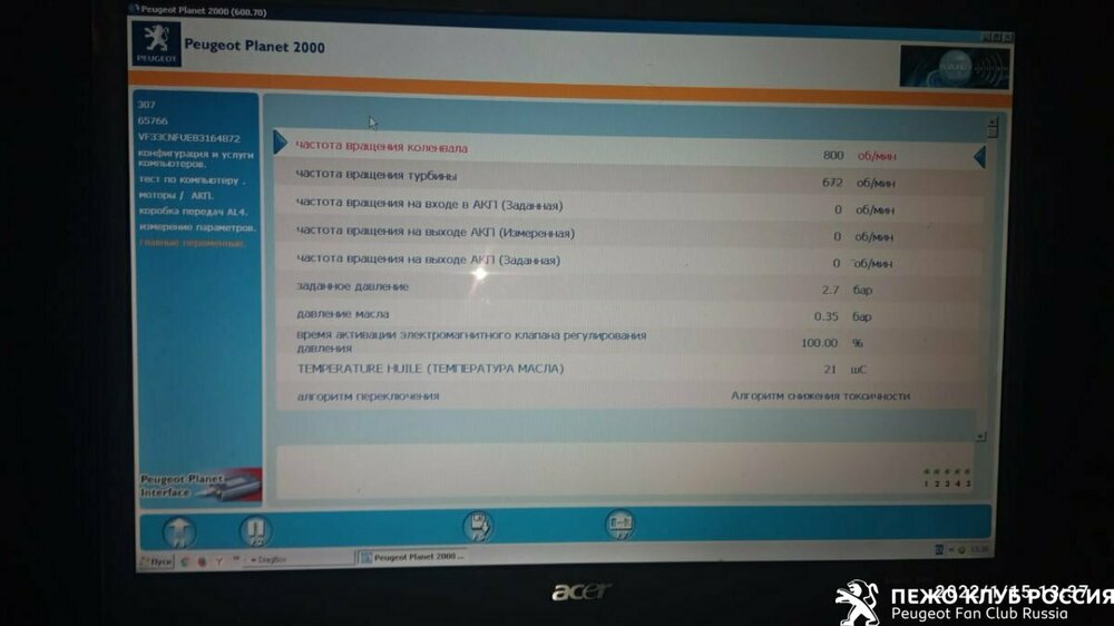

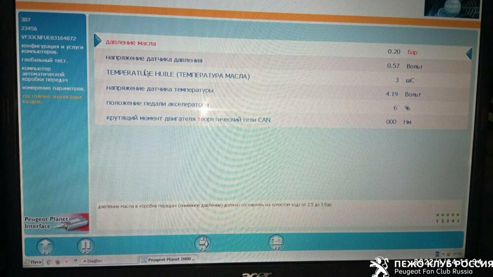

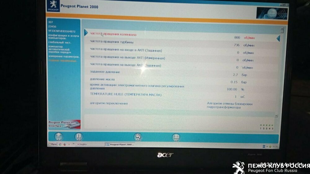

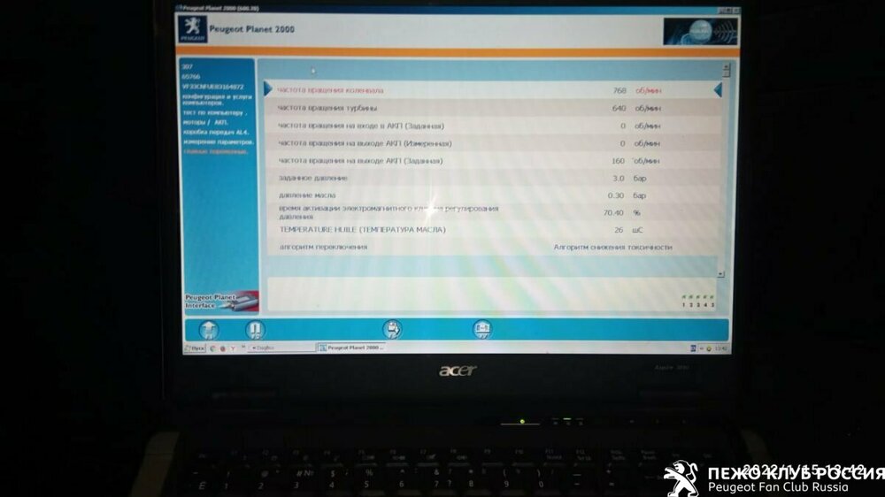

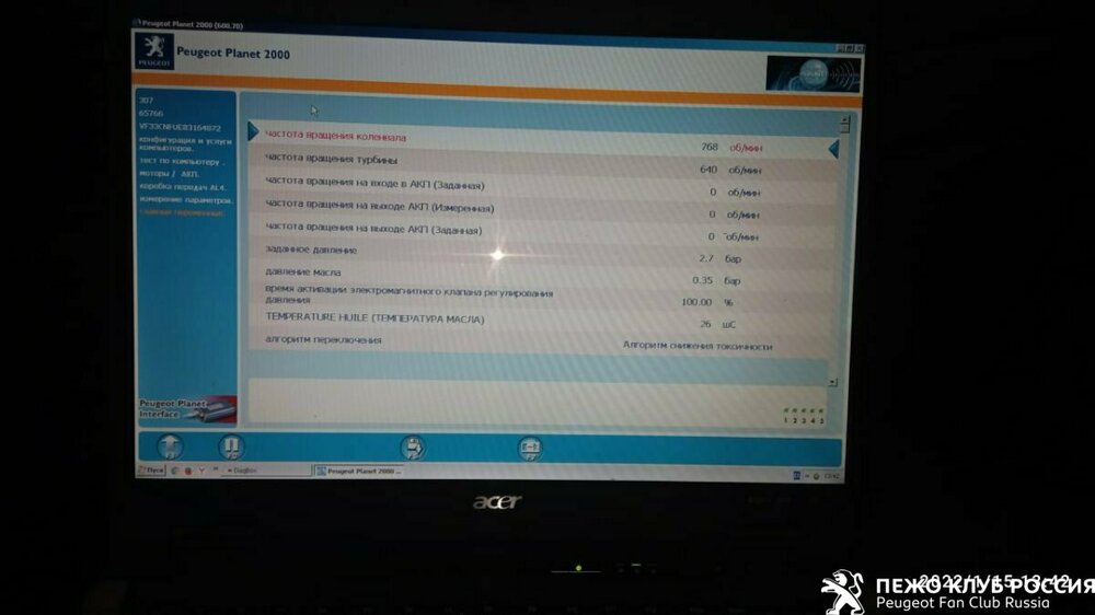

Спасибо комрад! Сегодня вместо обеда ездил в гараж и решал поставленные задачи. И вот что нашёл. Какая-то, не побоюсь этого слова-гнида, зачистила всё три провода от ДДМ и забыла заизолировать. И просто одели металический чулок защиту, и благополучное закоротили их. Было это давно. Провода уже окислились. Вообщем сделал это. Но давления масла так и нет..... Теперь точно. При исполнительном тесте не подавал признаки соленоид давления. Соленоид блокировки ГТР жужал на весь гараж. Что скажете уважаемые мужчины? Менять гидроблок на точно промытый мной и с новыми соленоидами?
Фото не крепятся....
Пишу показания.
Калькулятор коробки- ошибок нет
Давление
заданное на Р -2. 7
Фактическое 0.20
На Д заданное 5
Реальное 0.20
Напряжение
ДДМ 0.57В
ДТМ 4.19
Вот уважаемые мужчины. Фото вечером с компа кину
Изменено пользователем EvgenYoshka

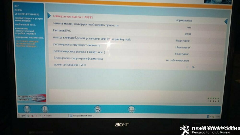

Со спасибками разобрался. Остальное завтра. А такое маленькое давление? А молчание соленоида при исполнительном тесте? Может помер он и нет давления то?
Только что, EvgenYoshka сказал:
И да при включении скоростей тишина.... А должен ведь соленоид там шевелится!!!!

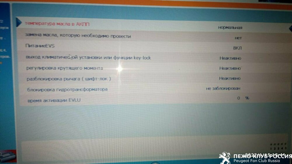

1 час назад, Reactor77 сказал:
в лексии тесты есть
тесты я включал. первый соленоид молчал. Второй трещал. Остальные втихушку ,как положено.

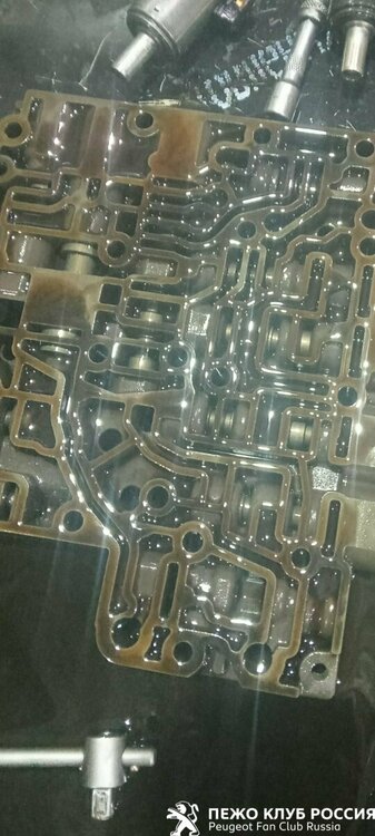

можно поменять местами клапана и опять тест провести. так выяснишь, который клапан не работает. проводку прозвонить
А можно гидроплиту с клапанами) у меня есть. Завтра и поставлю. Заодно провода посмотрю. Тоже на них думаю. Ну и после этого всё равно поддолкну)

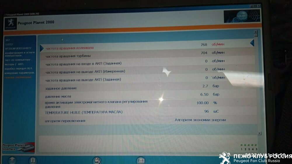

Победил все ошибки. Восстановил работу соленоидов. Проверил уровень масла. Теперь при тестах все соленоиды откликаются. Не трогал только ДДМ. Но машина не едет.
Теперь остался только он.
Если не он, думаю были сломаны тефлоновые кольца. Либо их тупо не поставили. Других мыслей нет.
Жду ваших предположений.
 Пы.Сы. Вал при включении Д вращается. на фото видно.

А ведь я поменял гидроблок! Целиком. А давление ни на сколько не изменилось. Такое ощущение что гидроблок не управляет давлением. Про механическое измерение давления знаю. Но пока не могу найти свои масломер. Найду померяю. Но думаю сдох ДДМ. От КЗ в котором он долго долго был....

Короб просто буксует внутри...на D на месте значения скоростей после мотора должны быть НУЛЬ.
