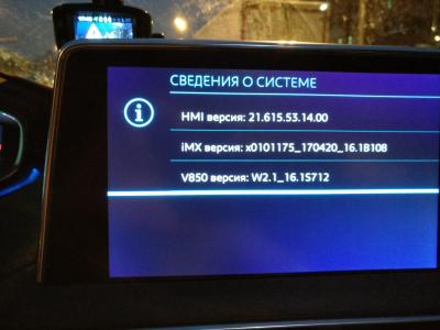

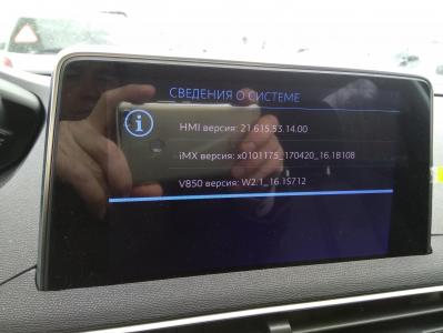

ТольТолич Опубликовано 7 февраля, 2018 Опубликовано 7 февраля, 2018 Я машину брал в октябре, и у меня такая же прошивка. Думал, что за 4 месяца обновили.

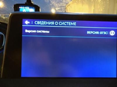

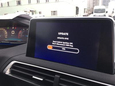

Grizzly Опубликовано 7 февраля, 2018 Опубликовано 7 февраля, 2018 Я машину брал в октябре, и у меня такая же прошивка. Думал, что за 4 месяца обновили.Сфоткайте "Версию".У меня вот обновляли
chizhik_pyzhik Опубликовано 8 февраля, 2018 Опубликовано 8 февраля, 2018 Сфоткайте "Версию".у тебя самая свежая получается "074с", у Атошки младше "073с" chizhik_pyzhik, для меня дикость когда ОД берет деньги когда обращаешься по жалобе. Рено бесплатно проводил проверку при жалобахзначит они сходу признавали свои косяки и проблемы авто, а может жалбы были на то, что уже до того не раз исправлялись, у пежо тоже есть такие моменты, например жаловался на капель в багажник - бесплатно, на разряд АКБ на 4007 - бесплатно и тестирование и работы. неработающий датчик света/дождя - тоже бесплатно. денег брали за тестирование неочевидной проблемы с вебастой, как потом выяснилось проблема с БСИ, и денег вернули, правда скидкой на ТО.
Димыч. Опубликовано 8 февраля, 2018 Автор Опубликовано 8 февраля, 2018 у тебя самая свежая получается "074с", у Атошки младше "073с"Подозреваю,что Антошке не залили новую,а перезалили старую.
antoshka32161 Опубликовано 8 февраля, 2018 Опубликовано 8 февраля, 2018 (изменено) Подозреваю,что Антошке не залили новую,а перезалили старую.Мда, а сказали что последнею версию ставят...значит они сходу признавали свои косяки и проблемы авто, а может жалбы были на то, что уже до того не раз исправлялись,у пежо тоже есть такие моменты, например жаловался на капель в багажник - бесплатно,на разряд АКБ на 4007 - бесплатно и тестирование и работы. неработающий датчик света/дождя - тоже бесплатно.денег брали за тестирование неочевидной проблемы с вебастой, как потом выяснилось проблема с БСИ, и денег вернули, правда скидкой на ТО.Да нет, У меня поскрипывал один из сальников, так вот он скрипел только на сухую. По этому поводу раза 3-4 обращался к разным ОД и каждый раз поднимали машину, дергали за рычаги и подвеску, но денег ни разу не взяли, даже бесплатно машину помыли перед тем как поднять.Когда пожаловался на амортизаторы, то тоже подняли, увидели, сказали что не гарантийный случай (так как пробег оказался чуть больше гарантийных 40 тыс. км.) предложили за деньги поменять, но не брали с меня денег за диагностику.А с PSA как понял надо делать следующий алгоритм для проверки амортизаторов: Едешь в ближайший шиномонтаж, платишь рублей 200, машину поднимают, смотришь не подтекают ли твои амортизаторы, если да то едешь к ОД. Если не придерживаться такого алгоритма, заплатишь в 10 раз больше. Изменено 8 февраля, 2018 пользователем antoshka32161
