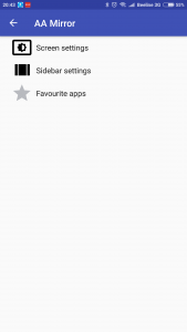

ТольТолич Опубликовано 9 февраля, 2018 Опубликовано 9 февраля, 2018 (изменено) 1. В AAM у меня не получилось добавить избранные приложения, но получилось запустить Я.Навигатор с рабочего стола. Как понимаю избранные избавляют от лишних манипуляций, но результат одинаков? 2. Экран ГУ повторяет экран мобильного. Чтобы получить альбомный разворот, телефон всегда должен быть в горизонтальном положении? 3. У меня Я.Навигатор запустил как экран в экране. Так и должно быть или ROOT права дадут другой эффект отображения? 4. При выборе других функций авто (музыка, климат, функции авто), возврат потом происходит при нажатии на рояле на кнопку Навигатора или опять надо проводить сопряжение? 1. Да. Долгий тап на любой звезде, вываливаются все приложения, установленные на телефон. нажимаешь на иконку приложения и оно привязывается к звезде. 2. Скачайте последнюю версию AAM. Там можно настроить поворот, размер, затемнение экрана телефона.3. ROOTправа дают возможность управлять всеми манипуляциями с экрана ГУ. И все. Без ROOTа управлять ГУ можно только с экрана телефона. На мой взгляд это очень неудобно.4. У меня возврат происходит в AAM при нажатии клавиши навигации на рояле. Изменено 9 февраля, 2018 пользователем ТольТолич
antoshka32161 Опубликовано 9 февраля, 2018 Опубликовано 9 февраля, 2018 1. Да. Долгий тап на любой звезде, вываливаются все приложения, установленные на телефон. нажимаешь на иконку приложения и оно привязывается к звезде.Что значит на любой звезде, можете сделать скриншот экрана телефона? На эту звезду надо нажимать?
ТольТолич Опубликовано 9 февраля, 2018 Опубликовано 9 февраля, 2018 Когда Вы вошли в ААМ, на экране ГУ слева появляется панель ААМ. Там есть стрелка "назад", три черточки, список приложений и три звезды. Я говорил про них. Скриншот снять не могу, машина в гараже.
antoshka32161 Опубликовано 9 февраля, 2018 Опубликовано 9 февраля, 2018 Когда Вы вошли в ААМ, на экране ГУ слева появляется панель ААМ. Там есть стрелка "назад", три черточки, список приложений и три звезды. Я говорил про них. Скриншот снять не могу, машина в гараже.А у меня при входе в AAM через АА, выходит экран как наверху

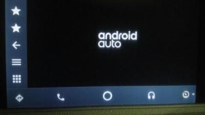

ТольТолич Опубликовано 9 февраля, 2018 Опубликовано 9 февраля, 2018 Окно ААМ в ГУ выглядит вот так:Слева сайд-бар ААМ, правда здесь значки в другом порядке расположены. Но сути это не меняет.
antoshka32161 Опубликовано 9 февраля, 2018 Опубликовано 9 февраля, 2018 Окно ААМ в ГУ выглядит вот так:c25d3f5s-1920.jpgСлева сайд-бар ААМ, правда здесь значки в другом порядке расположены. Но сути это не меняет. А у меня почему то левого столбца нет, после нажатия правой нижней кнопки, сразу перебрасывает в приложение и выходит экран как у меня на скриншоте сверху(((
