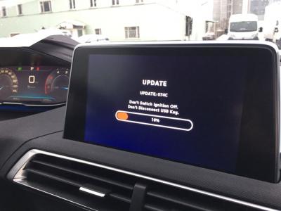

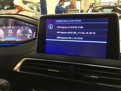

Grizzly Опубликовано 26 декабря, 2017 Опубликовано 26 декабря, 2017 Ждём результатов.Результат есть, но не совсем тот, на который я рассчитывал.Начну с главного - проблема с CarPlay ушла, ттт.Мне установили новую прошивку (для чего выгнали авто на улицу под GPS)На фото видно - редакция 074С, была 072С.По информации техэксперта процесс получения прошивки выглядит так: в Техподдержку сообщается вин, оттуда приходит прошивка, заливается на флешку и коммон. Вчера он устанавливал прошивку на такой же дизель, но прошивка была другая. И грузилась 40 минут, а у меня встала за 16. Но это ещё не главная непонятка.После установки я вошёл в Инфо о системе а потом сравнил с предыдущим фото. Буквы и цифры одинаковые! Все, кроме версии - 074С. Техэксперт сказал, что так и надо. Сомневаюсь.
antoshka32161 Опубликовано 26 декабря, 2017 Опубликовано 26 декабря, 2017 @Grizzly, а меню такое же осталось?
Grizzly Опубликовано 26 декабря, 2017 Опубликовано 26 декабря, 2017 @Grizzly, а меню такое же осталось?На первый взгляд - один в один, особо не лазил. Кажется, просмотр фото пропал. Но это не точно.
