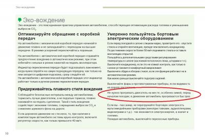

Димыч. Опубликовано 13 декабря, 2017 Автор Опубликовано 13 декабря, 2017 новый движок - как гонять первые 1000 км? Есть период обкатки?В книжке вроде ничего не сказано про обкатку.Но лучше до 2000км. не более 2500об./мин.И резко не тормозить и не газовать.Кстати,интересную вещь заметил в мануале)Но это экологичные европейцы.
chizhik_pyzhik Опубликовано 13 декабря, 2017 Опубликовано 13 декабря, 2017 Кстати,интересную вещь заметил в мануале)Но это экологичные европейцы.ты весь нашпигован какими-то "авторитетными мнениями", наверное просто пытаешся себе объснить почему будешь делать так а не иначе... ну при чем тут экологичность? эта рекомендация уже не первый год и про нее мы уже говорили, как и говорили от чего она возникла, а именно от того, что эффективность ДВС нынче доволно высока, и от прогрева на холостых мало толку (малые тепловые выделения), больше вреда для ДВС (низкое давление масла и пр.). Те же рекомендации сейчас и в автошколах дают именно с теме же объяснениями. Ну вот откуда ты всего этого набрался?
