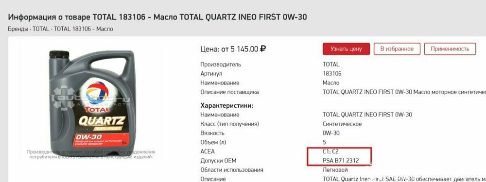

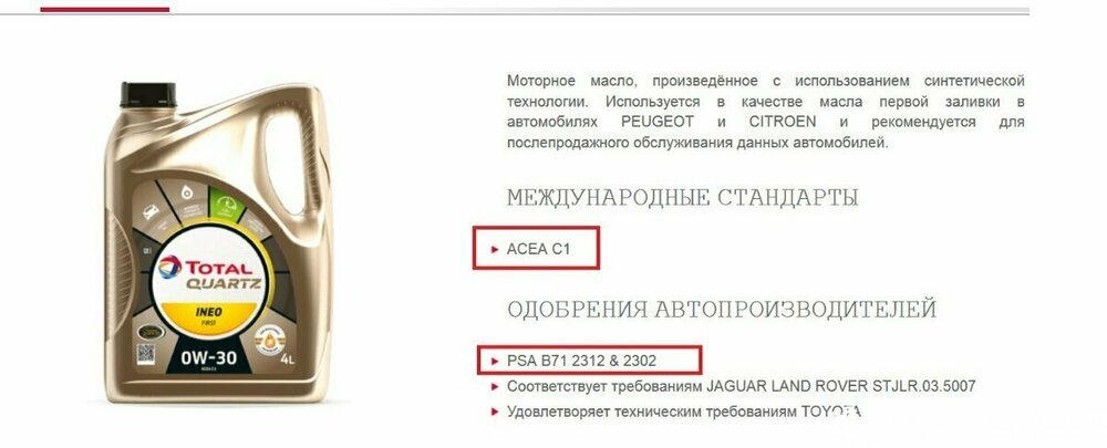

igorkzn Опубликовано 21 июля, 2021 Опубликовано 21 июля, 2021 (изменено) и забыл уж - нам на 2л 150л.с. - DW10FD 110 квт - какой допуск требуется ... А то 0в30 у Тоталя 2 варианта есть: Изменено 21 июля, 2021 пользователем igorkzn
igorkzn Опубликовано 21 июля, 2021 Опубликовано 21 июля, 2021 РАЗРЕШЕННЫЕ ДЛЯ ИСПОЛЬЗОВАНИЯ МОТОРНЫЕ МАСЛА 00W30 B71 2312 (C1C2) - EM:00W30 B71 2312 нашел в своей табличке - значит - первая (серая) банка только ?
