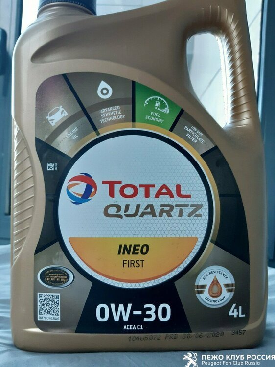

Волдемор Опубликовано 21 июля, 2021 Опубликовано 21 июля, 2021 42 минуты назад, igorkzn сказал: РАЗРЕШЕННЫЕ ДЛЯ ИСПОЛЬЗОВАНИЯ МОТОРНЫЕ МАСЛА 00W30 B71 2312 (C1C2) - EM:00W30 B71 2312 нашел в своей табличке - значит - первая (серая) банка только ? В салонах на витрине стояли желтые банки а что льют не знаю, в сервисе льют из 200 л красной бочки.
Андрюха13 Опубликовано 21 июля, 2021 Опубликовано 21 июля, 2021 1 час назад, igorkzn сказал: РАЗРЕШЕННЫЕ ДЛЯ ИСПОЛЬЗОВАНИЯ МОТОРНЫЕ МАСЛА 00W30 B71 2312 (C1C2) - EM:00W30 B71 2312 нашел в своей табличке - значит - первая (серая) банка только ? Это одно и тоже масло. Просто новая упаковка на второй картинке.
igorkzn Опубликовано 21 июля, 2021 Опубликовано 21 июля, 2021 1 минуту назад, Андрюха13 сказал: Это одно и тоже масло. Просто новая упаковка на второй картинке. вроде как чуток разные
Андрюха13 Опубликовано 21 июля, 2021 Опубликовано 21 июля, 2021 1 минуту назад, igorkzn сказал: вроде как чуток разные Чуток разные только упаковки. Ранее уже на форуме отписывался, что в Автодоке заказывал масло, как на 1 картинке, а по факту получил, как на 2. Притом, что артикулы у них разные. В описании товара прямо указано, что это одно и тоже масло, но отличаются только канистры.
igorkzn Опубликовано 21 июля, 2021 Опубликовано 21 июля, 2021 надо спросить у Тоталя (отправил вопрос)

igorkzn Опубликовано 21 июля, 2021 Опубликовано 21 июля, 2021 4 часа назад, igorkzn сказал: надо спросить у Тоталя (отправил вопрос) ответ У данного продукта поменялся только допуск по ACEA он стал С1, так как со временем допуск С1 стал включать в себя больше требований и продукт теперь соответствует только допуску С1, а не С1-С2. Ранее у продукта так же был допуск PSA PEUGEOT CITROEN B71 2312 & B71 2302, так же как и в новом дизайне канистры - PSA B71 2312 & 2302. Технические описания на продукт в старом дизайне канистры и в новом прилагаем. QUARTZ INEO FIRST 0W-30.pdf TOTAL QUARTZ INEO FIRST 0W-30 Ñ Ñ‚Ð°Ñ€Ñ‹Ð¹ дизайн.pdf

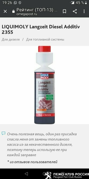

_mvm_ Опубликовано 15 августа, 2021 Опубликовано 15 августа, 2021 (изменено) В axis рекомендовали периодически лить присадки в бак, если есть желание-возможность. По случаю очередного погружения в сервисбокс выудил оттуда 2 присадки в дизтопливо: 16113329 80 1100 руб. Единственный продукт, сертифицированный для дизельных двигателей HDI, имеющих или не имеющих сажевый фильтр. Подходит для всех дизельных двигателей HDI и всех дизельных двигателей старого и нового поколения Продукт для предотвращения ухудшения показателей работы двигателя. Предназначен для использования в период между первой ревизией и достижением пробега 40000 км. Использовать не чаще 3 раз в год. Способ применения: вылейте содержимое 1 флакона в топливный бак перед заправкой полного бака. Для сохранения постоянства характеристик двигателя и снижения износа его элементов изготовитель предлагает широкий выбор присадок. Предотвращает засорение системы питания и впрыска топлива. Поддерживает эффективность двигателя (плавность,динамические качества, мощность). Снижает расход топлива и вредные выбросы Защищает элементы системы питания. Облегчает запуск в холодную погоду 16113328 80 1700 руб. Единственный продукт, сертифицированный для дизельных двигателей HDI, имеющих или не имеющих сажевый фильтр. Подходит для всех дизельных двигателей HDI и всех дизельных двигателей старого и нового поколения Продукт для восстановления качества. Для использования на автомобилях с пробегом 40 000 км или больше, не прошедших подобную обработку. Использовать не чаще 2 раз в год. Способ применения: вылейте содержимое 1 флакона в топливный бак перед заправкой полного бака. Приведение в соответствие с нормами токсичности. Для сохранения постоянства характеристик двигателя и снижения износа его элементов изготовитель предлагает широкий выбор присадок. Eliminates deposits from the injection and supply system. Restores the performance of the engine (smoothness, acceleration, power). Снижает расход топлива и токсичность выбросов. защищает и увеличивает срок службы компонентов системы впрыска. Облегчает холодный пуск двигателя. Господа "трактористы", льем чего-нибудь иль нет? Есть ли информация или рекомендации из более-менее официальных источников? То, что на форумах пишут по этому поводу, не особенно интересно. Изменено 15 августа, 2021 пользователем _mvm_
Grizzly Опубликовано 15 августа, 2021 Опубликовано 15 августа, 2021 7 минут назад, _mvm_ сказал: Господа "трактористы", льем чего-нибудь иль нет? Нормальную солярку. 2
_mvm_ Опубликовано 15 августа, 2021 Опубликовано 15 августа, 2021 (изменено) 1 час назад, Grizzly сказал: Нормальную солярку. Само собой. Но этот товар имеет свойство "невидимости". Ни разу его в глаза не видел. Шланг-бак. Перед покупкой можно только предварительно оценить качество по косвенным признакам. Как оно в реальности там будет - хз. Закон вероятности говорит, что не всегда там будет "фэншуй". Так что сидит мысль о присадках в мозгу, иногда щекочет. По 16113328 80 видел положительные отзывы. Но пока еще нет 40000км. Изменено 15 августа, 2021 пользователем _mvm_
Павел П Опубликовано 15 августа, 2021 Опубликовано 15 августа, 2021 По долголетнему опыту на Пежо боксер рекомендовали эту присадку.
_mvm_ Опубликовано 30 августа, 2021 Опубликовано 30 августа, 2021 Не могу понять в чем фишка с qr-кодом. Канистра Total в текущем дизайне имеет QR-код, который должен обеспечивать защиту от подделок. Есть приложение для смартов, проверяющее этот qr-код. Схема работает. Зеленые галочки показывает. Но не пойму, что должно помешать копированию оригинального qr-кода на любую другую канистру? Может кто в теме?
