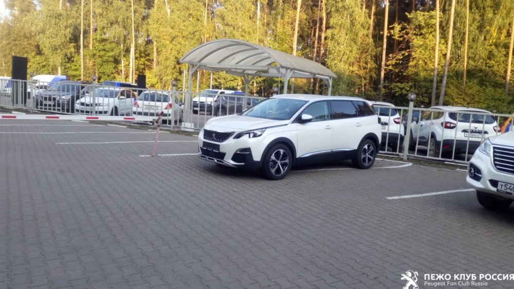

eeugene1980 Опубликовано 16 сентября, 2020 Опубликовано 16 сентября, 2020 Машину сдал,жду. Пока удивило что на 1 этаже вместо пежо ,стоят Haval.
eeugene1980 Опубликовано 16 сентября, 2020 Опубликовано 16 сентября, 2020 (изменено) Озвучили что необходимо производить замену катализатора . Отправили домой с расплывчатой фразой :будем согласовывать замену по гарантии с производителем. Завтра созвон. Буду информировать по поступлению информации. Изменено 16 сентября, 2020 пользователем eeugene1980
koi-sama Опубликовано 16 сентября, 2020 Опубликовано 16 сентября, 2020 А вот и первый depollution system faulty.
Grizzly Опубликовано 16 сентября, 2020 Опубликовано 16 сентября, 2020 4 часа назад, eeugene1980 сказал: Ждет выдачи Мажор 47?
AFrol Опубликовано 16 сентября, 2020 Опубликовано 16 сентября, 2020 20 минут назад, koi-sama сказал: А вот и первый depollution system faulty. Да. Добрый старый.
eeugene1980 Опубликовано 16 сентября, 2020 Опубликовано 16 сентября, 2020 Только что, Grizzly сказал: Мажор 47? да
eeugene1980 Опубликовано 16 сентября, 2020 Опубликовано 16 сентября, 2020 (изменено) Только что, koi-sama сказал: А вот и первый depollution system faulty. да , можно сказать порвал сетку,забил гол. Изменено 16 сентября, 2020 пользователем eeugene1980
