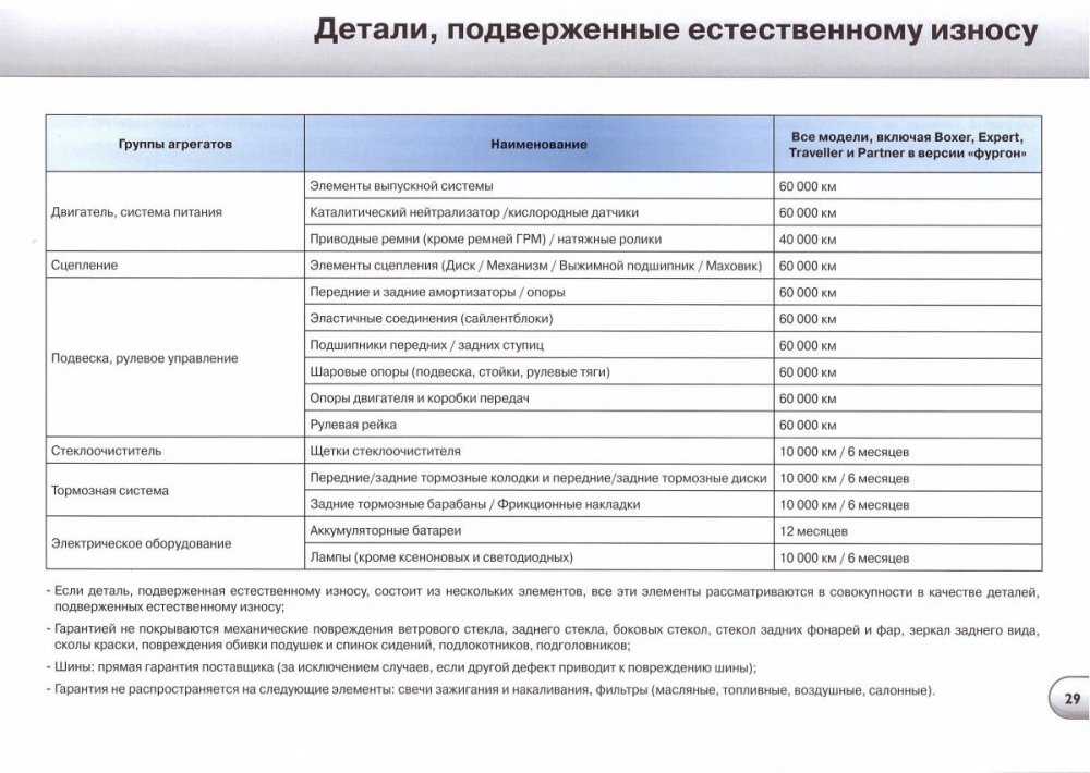

Grizzly Опубликовано 17 сентября, 2020 Опубликовано 17 сентября, 2020 5 минут назад, eeugene1980 сказал: 1)договорятся и меня примут в Major 2)скажут ехать к ним(где покупал) Достаньте из бардачка книжку. Остальное - от лукавого. 7 минут назад, eeugene1980 сказал: 3)после их разговора выяснится что это уже не гарантийный случай на пробеге в 69 000 км Вполне возможно (строка 2) 7 минут назад, eeugene1980 сказал: Вчера сказали что у вас гарантия закончилась , пусть дилер у которого приобретали внесёт верные данные в систему. с указанием октября месяца и мы берём в работу. Вчера они могли сказать всё, что угодно, зная, что гарантия по базе закончена и никто этого изменить не сможет.

Grizzly Опубликовано 18 сентября, 2020 Опубликовано 18 сентября, 2020 31 минуту назад, eeugene1980 сказал: в феврале 2020 года на пробеге в 63 500 км всё сделали же по гарантии, хоть и пробег выше 60 000 был. Нужно смотреть, что сделали в рамках гарантии в феврале '20. Если сейчас светит замена катализатора, то по-любому ОД придётся согласовывать гарантийную замену с ПСА. 21 минуту назад, eeugene1980 сказал: Фёдор предлагает в случае отказа Major, настаивать на письменном отказе в гарантии и забирать машину без оплаты диагностики как я понимаю. Не совсем так. Не может быть отказа в Гарантии (особенно, если она окончена). Может быть отказ в гарантийном ремонте, и для этого ОД нужны основания. Если не идти по пути ремонта за свой счёт, а попытаться починиться в рамках гарантии: При сдачи авто в ремонт, мастер-приёмщик оформил Заказ-Наряд. При выдачи авто из ремонта, ЗН будет закрыт с формулировкой "Требуется замена каталитического нейтрализатора отработавших газов" или что-то похожее. Попросите дописать, почему не проведена замена неисправного узла в рамках Договорной гарантии. Возможны два варианта дальнейшего развития событий. 1. Отказываются уточнить в ЗН. Достаёте из бардачка Сервисную книжку, делаете копию со второй страницы обложки (Бланк гарантийного сертификата), Пишете требование о замене вышедшего из строя узла в соответствии с условиями Договорной гарантии. Указываете на повторный характер обращения. Оформляете данную претензию надлежащим образом. оплачиваете диагностику, забираете авто, ждёте официального ответа. Вполне возможно, при таком развитии событий денег за диагностику с Вас не возьмут, так как нет обоюдного понимания, что диагностика была проведена по истечению гарантийного срока. По получению ответа, изучаем причины отказа: окончание Гарантии при пробеге в 60 тык - ремонт за свой счёт; окончание гарантии по сроку - действия, аналогичные п.2. 2. Дописывают в ЗН "в связи с истечением гарантийного срока ХХ августа 2020". Оплачиваете диагностику, забираете авто. С копией ЗН и стр.2 Сервисной книжки к Продавцу. Договариваетесь с Руководителем клиентской службы о встрече, предлагаете решить вопрос без суда и "обвинений в мошейничестве", путём ремонта автомобиля за счёт Продавца. В случае согласия ОД на ремонт, Вы не будете требовать разбирательства ошибочно преждевременного окончания Гарантийного срока и внесения изменений в базу ПСА. Возможен вариант Доп. гарантии от ОД (Продавца). 3. Дописывают в ЗН про 60.000 км. Ремонт за свой счёт. Что до выбора между ремонтом, заменой или новой диагностикой в другом СЦ с обнулением - мыслей не имею ввиду отсутствия опыта езды на ЕР6)).

eeugene1980 Опубликовано 24 сентября, 2020 Опубликовано 24 сентября, 2020 (изменено) Major Отзвонился , озвучил : - На пробеге в 69 000 км по гарантии поменять не можем. - Предлагают делать ремонт за 36 000 рублей и уточняют какая будет гарантия на эти работы. Хочу уточнить у собравшихся поехать на другую станцию или соглашаться на работы в Major ? Позвонил в AutoPSA сказали работы + перепрошивка порядка 20 000 рублей. Ещё раз повторяю вопрос владельцам ЕР6 , если катализатор требует замены ,в то время как у автомобиля есть тяга всё внешне работает в норме, так может быть ? Изменено 24 сентября, 2020 пользователем eeugene1980
