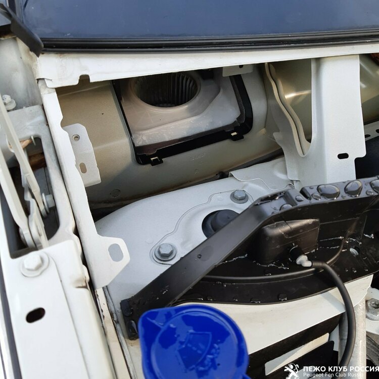

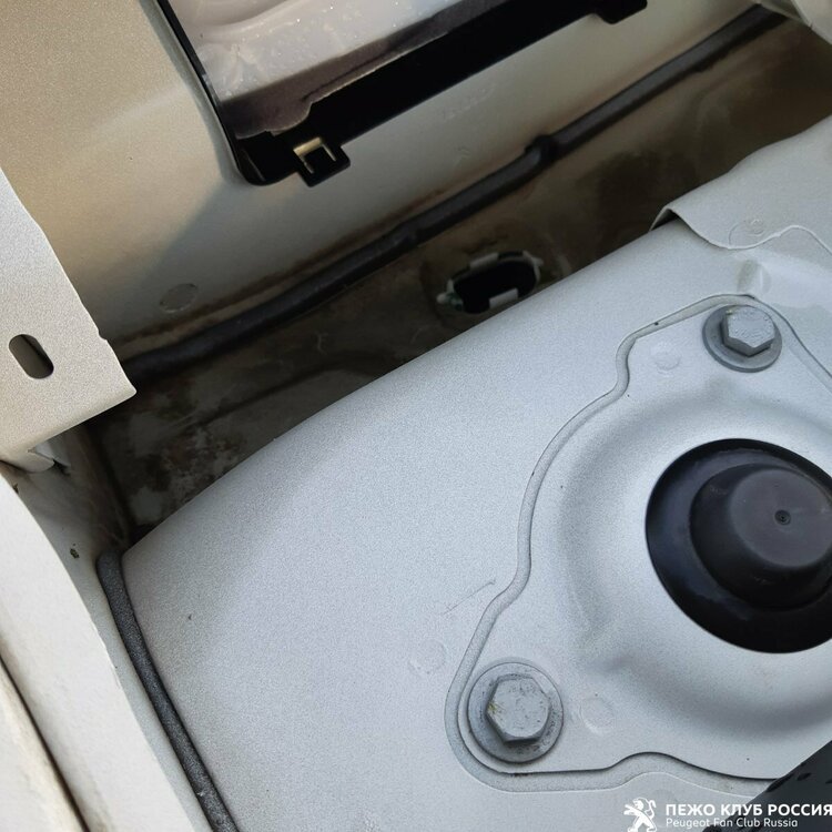

Andrey57 Опубликовано 6 июня, 2021 Опубликовано 6 июня, 2021 Полез на свою голову, поправить дворники. На первом фото видно воздухозаборник печки. Судя по защелкам там должна быть сетка или еще что нибудь. У меня ничего нет. Привет Мэйджору на Новой Риге. Машине три года с копейками. На втором фото сливное отверстие (правое), оно было забито мусором и грязью. Короче "Вот такая приключилась"
Dimkin67 Опубликовано 6 июня, 2021 Опубликовано 6 июня, 2021 Только что, Andrey57 сказал: На первом фото видно воздухозаборник печки. Эммм, а где тогда в ваших автомобилях салонный фильтр? Эта конструкция до боли напоминает ваз08-09 и иже с ними , когда весь мусор оказывался в крыльчатке с соответвующим звуковым сопровождением.
antoshka32161 Опубликовано 6 июня, 2021 Опубликовано 6 июня, 2021 32 минуты назад, Andrey57 сказал: Полез на свою голову, поправить дворники. На первом фото видно воздухозаборник печки. Судя по защелкам там должна быть сетка или еще что нибудь. У меня ничего нет. Привет Мэйджору на Новой Риге. Машине три года с копейками. На втором фото сливное отверстие (правое), оно было забито мусором и грязью. Короче "Вот такая приключилась" У меня так же

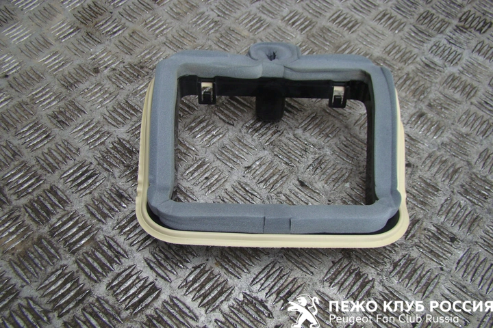

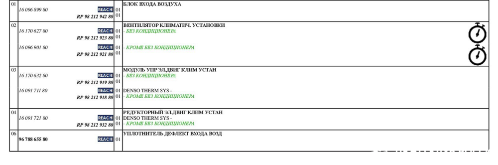

_mvm_ Опубликовано 6 июня, 2021 Опубликовано 6 июня, 2021 (изменено) 96 788 655 80 Это? 3000 руб. А живьём есть только рамки, без решетки. Изменено 6 июня, 2021 пользователем _mvm_

Andrey57 Опубликовано 7 июня, 2021 Опубликовано 7 июня, 2021 9678865580 присутствует. на ней видны защелки под какую-то хренхь. Возможно французы хотели там поставить салонный фильтр, но не судьба.
