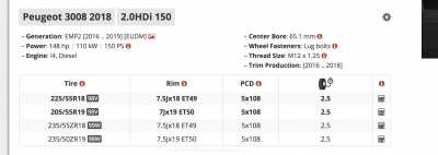

igorkzn Опубликовано 28 апреля, 2018 Автор Опубликовано 28 апреля, 2018 (изменено) я так понял, ширина диска другая.я там у 508-го 7,5 видел. 235/45ZR18 98W 7.5Jx18 ET49 5x108 Center Bore: 65.1 mm – Wheel Fasteners: Lug bolts – Thread Size: M12 x 1.25 – Trim Production: [2014 .. 2018] .. как у нас Изменено 28 апреля, 2018 пользователем igorkzn
Grizzly Опубликовано 28 апреля, 2018 Опубликовано 28 апреля, 2018 Нет, е_ёт!Расстояние до суппорта напрямую зависит от того, насколько "глубоко" в сторону двигателя ушёл обод (про Х фактор умолчим, для простоты), согласен?Так что, оставив в стороне поэтому обод диска шириной 7.5" и ET46 всего на 3,35мм ближе к суппорту, чем диск шириной 7" и ET49рассмотрим нужный нам пример двумя одинаковыми дисками шириной 7 и 7,5 и вылетом 49.Расстояние от привалочной плоскости до внутреннего обода будет 137,9 и 144,25 соответственно, т.е. 6,35 мм, что означает, что "тело" диска на столько ушло вглубь. ЧТД.Считал в уме, не обессудь, может где наврал..как у нас А ведь точно, у нас 7,5! А я, дурак, поверил этой левой афротаблице!(( Не тот двиг, 150 сил даёт праильный типоразмер!

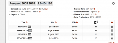

igorkzn Опубликовано 28 апреля, 2018 Автор Опубликовано 28 апреля, 2018 (изменено) я вот тоже обращал внимание,что для 3008 якобы указано на том ресурсе по ссылке На бензиновой версии с R18 стоят 7.5Jx18 ET54 5x108 ЦО 65,1ммДля дизельной 150лс с R18 - 7.5Jx18 ET49 5x108 ЦО 65,1мм Для дизельной 180лс с R18 - 7Jx18 ET50 5х108 ЦО 65,1мм Но вряд ли Лос-Анжелес у бензина и дизеля - разные...Надо еще раз смотреть, что у дизеля указано в реале на нашем диске ... я вот не стал проверять и поверил, что 49, как Толич выкладывал . А ведь у него должно было быть 54,т.к. у него бензин Изменено 28 апреля, 2018 пользователем igorkzn

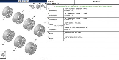

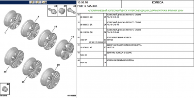

Grizzly Опубликовано 28 апреля, 2018 Опубликовано 28 апреля, 2018 Надо еще раз смотреть, что у дизеля указано в реале на нашем диске ... я вот не стал проверять и поверил, что 49, как Толич выкладывал . А ведь у него должно было быть 54,т.к. у него бензин Ерунда. Вот выдержка из дизельного СБи из бензинового СБ
igorkzn Опубликовано 28 апреля, 2018 Автор Опубликовано 28 апреля, 2018 значит ресурс по ссылке - левый
