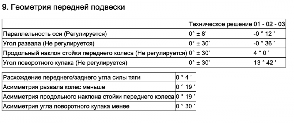

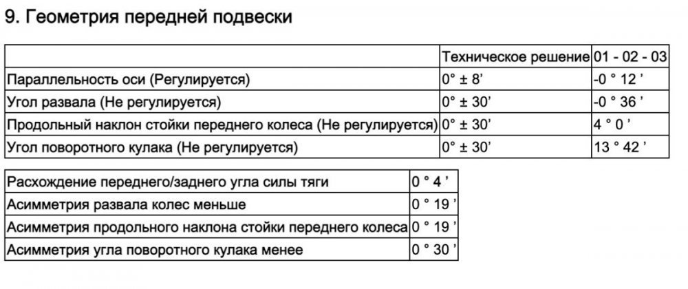

Nekto-pushkin Опубликовано 28 апреля, 2021 Опубликовано 28 апреля, 2021 16 минут назад, antoshka32161 сказал: У меня так было. А это как, хорошо, плохо, пофигу?
Grizzly Опубликовано 28 апреля, 2021 Опубликовано 28 апреля, 2021 1 минуту назад, Nekto-pushkin сказал: А это как, хорошо, плохо, пофигу? Правый сход не в звизду))

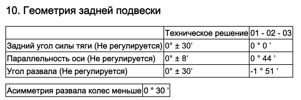

igorkzn Опубликовано 28 апреля, 2021 Автор Опубликовано 28 апреля, 2021 (изменено) 24 минуты назад, antoshka32161 сказал: У меня так было. и сравнивая с допусками: что выделено красным - то и не соответствует ? Или еще что есть ? 3 минуты назад, Grizzly сказал: Правый сход не в звизду)) а левое схождение - в пределах? Задняя ось - там возможно регулировка ? Изменено 28 апреля, 2021 пользователем igorkzn
Grizzly Опубликовано 28 апреля, 2021 Опубликовано 28 апреля, 2021 6 минут назад, igorkzn сказал: а левое схождение - в пределах? В пределах. 6 минут назад, igorkzn сказал: Задняя ось - там возможно регулировка ? С задней осью всё хорошо, там параметры не регулируются))
antoshka32161 Опубликовано 28 апреля, 2021 Опубликовано 28 апреля, 2021 28 минут назад, Grizzly сказал: antoshka32161 , а хде фоттка "после"? После не дали сфоткать, только до получилось сфоткать без палева. 28 минут назад, Grizzly сказал: antoshka32161 , а хде фоттка "после"? После не дали сфоткать, только до получилось сфоткать без палева.
igorkzn Опубликовано 28 апреля, 2021 Автор Опубликовано 28 апреля, 2021 16 минут назад, antoshka32161 сказал: После не дали сфоткать, только до получилось сфоткать без палева. т.е. "после" - все в пределах нормы уже было? Точно?
antoshka32161 Опубликовано 28 апреля, 2021 Опубликовано 28 апреля, 2021 (изменено) 27 минут назад, igorkzn сказал: т.е. "после" - все в пределах нормы уже было? Точно? Точно, лично видел циферки, зелёные были, кроме задней оси, она не регулируемая. Рук. сервисной службы запретил делать фото результатов, якобы комерческая тайна, про первое я ему естественно не рассказал. Изменено 28 апреля, 2021 пользователем antoshka32161 1
igorkzn Опубликовано 28 апреля, 2021 Автор Опубликовано 28 апреля, 2021 зачем начали регулировку? Машину вести начало или в яму залетал?

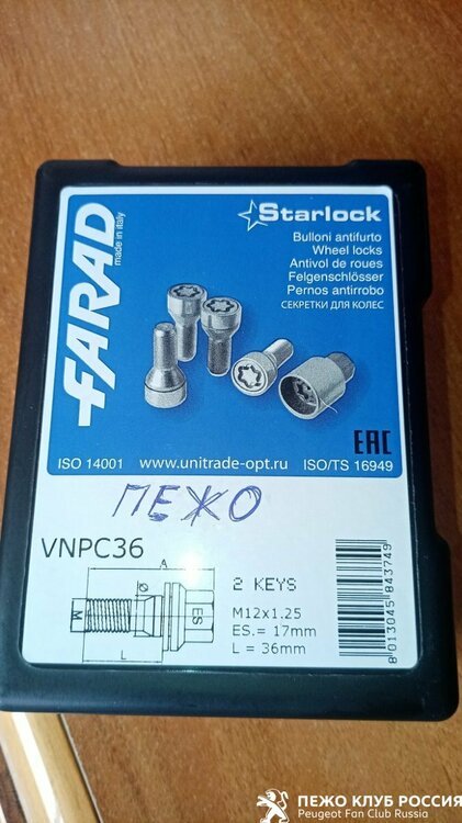

igorkzn Опубликовано 25 мая, 2021 Автор Опубликовано 25 мая, 2021 не помните, сколько длина нашей шпильки М12*1,25 (в рабочей зоне, где витки) ? 28 мм (это вроде для конуса) или больше у плоской ?
AFrol Опубликовано 25 мая, 2021 Опубликовано 25 мая, 2021 (изменено) 3 часа назад, igorkzn сказал: не помните, сколько длина нашей шпильки М12*1,25 (в рабочей зоне, где витки) ? 28 мм (это вроде для конуса) или больше у плоской ? "У нас" не шпильки. "У нас" болты. Изменено 25 мая, 2021 пользователем AFrol
Grizzly Опубликовано 25 мая, 2021 Опубликовано 25 мая, 2021 5 часов назад, igorkzn сказал: не помните, сколько длина нашей шпильки М12*1,25 (в рабочей зоне, где витки) ? 28 мм (это вроде для конуса) или больше у плоской ? На форуме уже замеря́ли 1
igorkzn Опубликовано 25 мая, 2021 Автор Опубликовано 25 мая, 2021 12 минут назад, Grizzly сказал: На форуме уже замеря́ли спасибо, отлично, вроде такие же секретки нашел

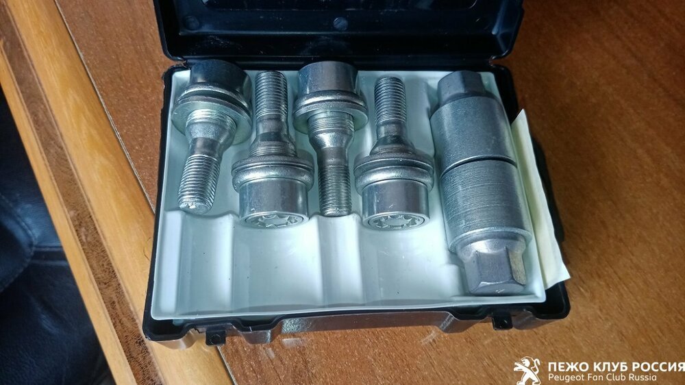

igorkzn Опубликовано 31 мая, 2021 Автор Опубликовано 31 мая, 2021 25.05.2021 в 15:20, igorkzn сказал: спасибо, отлично, вроде такие же секретки нашел
chek62 Опубликовано 31 мая, 2021 Опубликовано 31 мая, 2021 2 часа назад, igorkzn сказал: Как то некрасиво будет, все болтики чёрненькие, а эти беленькие...))
igorkzn Опубликовано 31 мая, 2021 Автор Опубликовано 31 мая, 2021 1 минуту назад, chek62 сказал: Как то некрасиво будет, все болтики чёрненькие, а эти беленькие...)) Да уж... были у МаГарда черненькие, но с одиним ключом и дороже , не стал брать
zuka Опубликовано 31 мая, 2021 Опубликовано 31 мая, 2021 3 часа назад, igorkzn сказал: Стояли такие, пришлось отказаться. Менял сам резину, открутил одно колесо а на втором ключ сорвался и ни туда и не сюда. Пришлось молотком пробивать на машине, кое как отвернул все. Высверлить невозможно головка болта похоже зацементирована и закалённа, а сам ключ внутри сырой.
igorkzn Опубликовано 31 мая, 2021 Автор Опубликовано 31 мая, 2021 1 минуту назад, zuka сказал: Стояли такие, пришлось отказаться. Менял сам резину, открутил одно колесо а на втором ключ сорвался и ни туда и не сюда. Пришлось молотком пробивать на машине, кое как отвернул все. Высверлить невозможно головка болта похоже зацементирована и закалённа, а сам ключ внутри сырой. про Farad речь (ключ сорвался)?
zuka Опубликовано 31 мая, 2021 Опубликовано 31 мая, 2021 (изменено) 1 час назад, igorkzn сказал: про Farad речь (ключ сорвался)? Вот не помню что за фирма, но форма секреток такая. Кажется эти Изменено 31 мая, 2021 пользователем zuka
igorkzn Опубликовано 31 мая, 2021 Автор Опубликовано 31 мая, 2021 1 час назад, zuka сказал: Вот не помню что за фирма, но форма секреток такая. Кажется эти у меня были этой фирмы когда-то на др. авто... там были штифты или не помню, вобщем развалилась часть секретки ... поэтому и с этой фирмой дел больше не имею
Marlik Опубликовано 31 мая, 2021 Опубликовано 31 мая, 2021 Я подобные секретки первый летний сезон откатал, но при смене осенью с трудом снял и больше не ставлю.
igorkzn Опубликовано 1 июня, 2021 Автор Опубликовано 1 июня, 2021 12 часов назад, Marlik сказал: Я подобные секретки первый летний сезон откатал, но при смене осенью с трудом снял и больше не ставлю. 4 зимы откатал - все ОК
