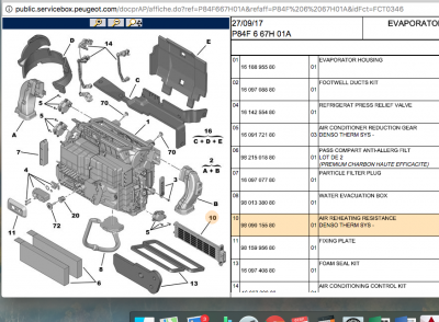

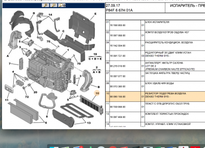

В схеме испарителя машины с бензиновым двигателем этот резистор тоже нарисован под номером 10. А вот в таблице этого номера нет. Значит его нет и по факту.

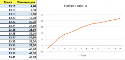

Специально для Вас накидал график
Не так уж и плохо, со старта при t за бортом -6*С через две минуты t подаваемого в салон воздуха выросла до +2,9*С, ещё через две - до +12,1*С и тд. По-моему, темп неплохой. К тому же безопасный для лобового, за что многие переживают.
И потом,  если всё-таки Вы правы, и это не фен нагревает воздух, то что (кто)?
