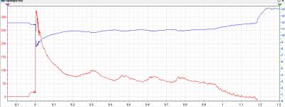

bandr Опубликовано 10 сентября, 2018 Опубликовано 10 сентября, 2018 О как! Опять за своё? А куда ж идёт ток? Во вселенную? Ом в гробу перевернулся. С другой стороны зайди...Ниже у меня эпюра тока и напряжения при запуске бензинового ДВС 1.5 литра. (ток красным нарисован)Для дизеля пусковой ток на горячую, то есть при плюсовых температурах выше и заметно выше. примерно на 30-40%А на холодную так и до двукратного увеличения доходит. Ведь на запуск ест и сам стартер, а он киловатта 2,5 точно, а то и 3, а еще потребление на свечи преднакала зимой не забывай... Реально на 2 литра дизель летом надо пусковых до 300А и до 500 зимой, в зависимости от температуры.Причем, обрати внимание на просадку напряга, при просадки ниже 7-8В мозги отключатся и запуск не произойдет.Итого в запуск при -10 у тебя такой расход ёмкости, что под нагрузкой АКБ проживет не более 7-8 минут всего...А если учесть, что зимой он недозаряжен перманентно, а еще и фен в салоне на пару киловатт.. В общем если и те пресловутые 0.5А на холостом для заряда и остаются. то при 50% разрядке. которая реальна после холодного пуска раз за разом, батарея такой заряд даже не заметит.Ведь у батареи тоже есть КПД акцептования тока заряда в зависимости от температуры электролита и остаточного заряда.И эти 0.5А в основном уйдут только на разогрев. И старик ОМ вполне себя при этом чувствует хорошо... Мощность подаваемая на АКБ уходит в тепловое рассеиваниеИ в итоге имя нарастающий недозаряд один момент получим незавод.ВЕбаста же потрелмляя небольшой ток, снижает пусковой на 200А точно, а если учесть еще и невключившиеся свечи. то и на 250. 1
Grizzly Опубликовано 10 сентября, 2018 Опубликовано 10 сентября, 2018 С другой стороны зайди...Давай попробуем. Начал неплохо. Особенно понравилась эпюра)) Но для полноты картины предлагаю конкретные пункты (вопросы отнюдь не риторические, т.к. ответов я пока не знаю)1. Реальный пусковой ток нашего дизеля, скажем, при -15*С и реальное время потребления (по эпюре ≈1,2с?) дабы высчитать реальный суммарный потреблённый ток;2. Реальный ток зарядки на нашем авто.Краткий коммент: при просадки ниже 7-8В мозги отключатся и запуск не произойдетПросадка не причём, при показателе ниже 11,8 АЗ встаёт в аларм, проверено)) а еще и фен в салоне на пару киловатт..Фен не при чём, при пуске ДВС фен выключен.В общем если и те пресловутые 0.5АОни, действительно, пресловутые. Пока никто их ничем не подтвердил. Димка вроде мерил, выкладывал батарея такой заряд даже не заметитБудет понятно после пп.1 и 2. Ведь у батареи тоже есть КПД акцептования тока заряда в зависимости от температуры электролита и остаточного зарядаЯ об этом также писал.И эти 0.5А в основном уйдут только на разогрев.Разогрев - тоже неплохо, заряд должен повысится. Старик Ом здесь не при чём, химия)) Мощность подаваемая на АКБ уходит в тепловое рассеиваниеО как, а что это за рассеивание?)) а если учесть еще и невключившиеся свечи. то и на 250Рано или поздно (перед включением ДВС) ты их включишь. При помощи АКБ.

bandr Опубликовано 10 сентября, 2018 Опубликовано 10 сентября, 2018 лянул. нифига не нашёл. Гена.pngспеков не нашел, но у французов значится 220АЭпюру по току не выдает поиск, да и передаточное число надо знать. что бы эпюру на обороты хх наложить Не останавливайся, перемножь на время.Без обид, медведь. ты иногда на Ватсона похож, когда ему результат доведут без расчетов он "ну черт возьми, Холмс" Я тебе итогово написал. 7-8 минут в режиме запуска зимой проработает АКБ... я уже посчитал всё. не боись.
Grizzly Опубликовано 10 сентября, 2018 Опубликовано 10 сентября, 2018 Без обид, медведь. ты иногда на Ватсона похож, когда ему результат доведут без расчетов он "ну черт возьми, Холмс" Я тебе итогово написал. 7-8 минут в режиме запуска зимой проработает АКБ... я уже посчитал всё. не боись.Не-не, ты меня не так понял! Я имел ввиду именно время запуска. По эпюру выходит ≈1,2 секунды. По MIDTRONICSу у меня вышло 1,925. Поэтому и спросил, какой заряд АКБ генератору придётся компенсировать после пуска ДВС.
bandr Опубликовано 10 сентября, 2018 Опубликовано 10 сентября, 2018 Не-не, ты меня не так понял! Я имел ввиду именно время запуска. По эпюру выходит ≈1,2 секунды. По MIDTRONICSу у меня вышло 1,925. Поэтому и спросил, какой заряд АКБ генератору придётся компенсировать после пуска ДВС.ну смотри. батарея сколько там у нас 75 или 80 АН?В часе 3600 секунд. так?Холодный запуск 500А. пусть 2с. для легкости подсчета.Тогда получаем на запуск расход порядка 22% от полного заряда или 16,7АН (если нигде не ошибся)Соответственно с генератора надо получить, с учетом КПД. точно не менее 20Ан в обратку

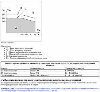

chizhik_pyzhik Опубликовано 12 сентября, 2018 Опубликовано 12 сентября, 2018 Так что возможно, что фен врубается только после запуска движка (синий текст), а при работе только Webasto будет выключен. Ещё бы понять, как в этом случае работают нити нагрева на заднем и лобовом стёклах. Если Webasto их не включает, то дворники останутся в айсберге до включения ДВС и нормального прогрева. Если же включает, то ток будет вряд ли в обещанные 3Атут вполне очевидно (на основании понимания схемы подключения вебасты с климатом), что ни фен ни нити наргрева стекол не включаются, тут все отогревается только за счет теплого салона. Чиж, электрический ток довольно гибкий предмет)) Если АКБ столько не возьмёт, то такого тока и не будет)) Частичный нагрев - безусловно будет, но это опять же повышение заряда через разогрев электролита. Про других потребителей не говорим, говорим только о токе зарядки АКБ, том, что Димыч мерил токовыми клещами.ну у меня нет сейчас схемы перед глазами, но есть предположение, что АКБ стоит в цепи, в которой могут быть (есть) другие потребители, тав вот часть энергии тока будет "рассеиваться" на этих потребителей, а вот ток это вроде как по цепи должен пройти через АКБ, не взирая на его гибкость, ))) вот по памяти практически все схемы включают АКБ и редко где встречается генератор... собсно, а зачем тебе вебка, когда ты уже сделал себе АЗ? решил переметнуться в наш лагерь? а с кем же тогда спорить?
Grizzly Опубликовано 13 сентября, 2018 Опубликовано 13 сентября, 2018 тут вполне очевидно (на основании понимания схемы подключения вебасты с климатом), что ни фен ни нити наргрева стекол не включаются, тут все отогревается только за счет теплого салона.Никому не навязываю своего мнения, но в таком случае "Webasto с салоном" салон норм не прогреет, потребуется тарахтенье на ХХ оборотах с включёнными феном и нитками, а после оттаивания - очистка. Аргумент со штрафами за "стоянку с работающим ДВС в жилой зоне" значительно бледнеет. Речь, разумеется, о дизеле.ну у меня нет сейчас схемы перед глазами, но есть предположение, что АКБ стоит в цепи, в которой могут быть (есть) другие потребителиБезусловно другие потребители есть. Строго говоря, всю электрическую составляющую авто с потребителями, источниками и проводниками можно смело назвать единой электрической цепью)) а вот ток это вроде как по цепи должен пройти через АКБ, не взирая на его гибкость, )))Как электрик электрику - если что-то есть в электрической цепи, совсем не значит, что через него идёт ток))А в случае АКБ есть реле-регулятор.
