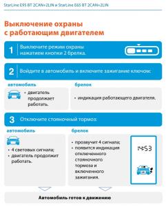

dg482 Опубликовано 14 октября, 2018 Опубликовано 14 октября, 2018 Всем привет, сегодня решил воспользоваться АЗ=) Честно сказать не ожидал такого результата. После того как я заглушил автомобиль с брелка сигнализации, на панели приборов вышла ошибка, и раздался шипящий звук в районе заднего колеса со стороны водителя. Опытным путем выяснилось, ошибка появляется после того как глушишь двигатель и больше не появляется, горит надпись STOP пока не выключишь зажигание. Шипение появляется только после того как снимаешь автомобиль с охраны, как замки открылись так и начинает шипеть=)) перестает только после выключения зажигания или после запуска двигателя... Что там может шипеть, есть какие нибудь предположения?) Вот видео эксперимента
Grizzly Опубликовано 14 октября, 2018 Опубликовано 14 октября, 2018 Почему у Вас сигналка снялась с охраны (35 сек) при работающем двигателе? Такого быть не должно! Или это Вы роялите на пульте, сдвигая моск сигналке, или, что скорее, сигналка установлена криво, т.к. никаких ошибок по двигателю после выключения АЗ быть, разумеется, не должно. Я уже не говорю про этот душераздирающий шум под днищем.горит надпись STOP пока не выключишь зажиганиеИ это тоже не понятно. Вы выключаете АЗ=выключаете зажигание, какая надпись, какое повторное выключение зажигания?
dg482 Опубликовано 14 октября, 2018 Опубликовано 14 октября, 2018 (изменено) И это тоже не понятно. Вы выключаете АЗ=выключаете зажигание, какая надпись, какое повторное выключение зажигания? Выключаем АЗ - зажигание включено. Все как на видео. Все это проделали с брелка и с приложения, никто сигнализации мозг не сдвигает=)) Устанавливалось все у дилера, перед приобретением автомобиля, вполне возможно что криво, я не специалист. На 35 сек я просто снял с охраны, это возможно. Изменено 14 октября, 2018 пользователем dg482
Grizzly Опубликовано 14 октября, 2018 Опубликовано 14 октября, 2018 Выключаем АЗ - зажигание включено. Все как на видео. Все это проделали с брелка и с приложения, никто сигнализации мозг не сдвигает=)) Устанавливалось все у дилера, перед приобретением автомобиля, вполне возможно что криво, я не специалист. На 35 сек я просто снял с охраны, это возможно. StarLine_E95_E65_2CAN_2LIN_P3_user_v9.pdf - Google Chrome.jpgСпециально сходил на улицу, попробовал посмотреть, как реализовано у меня.При включённом АЗ в машину не попасть, затрудняюсь сказать, можно ли снять с охраны, или просто заблокирован Keyless, т.к. пользуюсь телефоном, а не брелком.После выключения АЗ можно попасть в авто, потянув за ручку. Зажигание выключено.https://www.youtube.com/watch?v=0G3kTJByLYI
dg482 Опубликовано 14 октября, 2018 Опубликовано 14 октября, 2018 Специально сходил на улицу, попробовал посмотреть, как реализовано у меня.При включённом АЗ в машину не попасть, затрудняюсь сказать, можно ли снять с охраны, или просто заблокирован Keyless, т.к. пользуюсь телефоном, а не брелком.После выключения АЗ можно попасть в авто, потянув за ручку. Зажигание выключено.https://www.youtube.com/watch?v=0G3kTJByLYI То есть после выключения АЗ в машину можно попасть не снимая с охраны?
Grizzly Опубликовано 14 октября, 2018 Опубликовано 14 октября, 2018 То есть после выключения АЗ в машину можно попасть не снимая с охраны?Строго говоря, кейлесс автоматом снимает с охраны и открывает ЦЗ.
dg482 Опубликовано 14 октября, 2018 Опубликовано 14 октября, 2018 Строго говоря, кейлесс автоматом снимает с охраны и открывает ЦЗ. ну у меня так же, но шипение и приборка горит, опять же ошибка=))
Grizzly Опубликовано 14 октября, 2018 Опубликовано 14 октября, 2018 @dg482, знаете что, попробуйте после включения АЗ выключить его, и только после того, как авто заглохнет и в приложении пропадёт "выхлопной дымок", открыть авто кейлессом.
