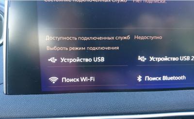

Ledo Опубликовано 30 мая, 2018 Опубликовано 30 мая, 2018 Добрый день. Кто-нибудь знает, где расположен разъём для USB 2?

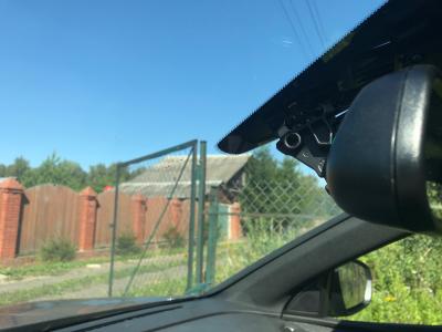

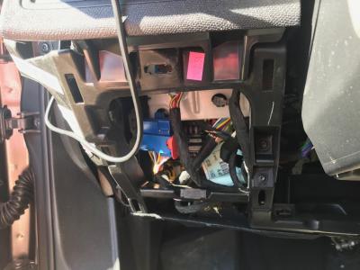

stepanet Опубликовано 4 сентября, 2018 Опубликовано 4 сентября, 2018 Всем привет. Купил 5008. Черный дизель. Allur с опциями,но без крыши панорамной и навигации. Кожа в салоне клаудиа. Есть третий ряд сидений.Машинка нравится. Вчера подключил взломанный на 5s carplay. Посмотрел видосик через vlc. Подскажите, реально провести шнур питания от прикуривателя к видеорегистратору или к потолочным светильника подключать? Просто тщательно еще не смотрел.

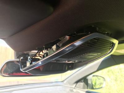

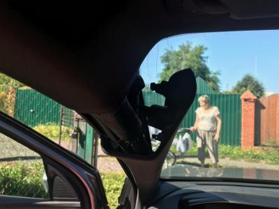

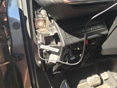

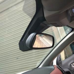

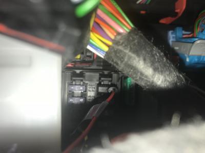

bandr Опубликовано 4 сентября, 2018 Опубликовано 4 сентября, 2018 (изменено) Подскажите, реально провести шнур питания от прикуривателя к видеорегистратору или к потолочным светильника подключать?Я себе поставил под штатное крепление с Али. Ставится не сложно:Снимаешь плафон. что б не мешал и снимаешь кожух зеркала Отодвигаешь левую стойку и разбираешь бок и низ торпеды Сломать что-либо сложно. все на многоразовых клипсах и отстегивается обычной пластмассовой фомкой.провод протянуть по левой стойке и зажимом через уплотнение торпедыСлева видим сэндвич из проводов, мозгов и предохранителей. К ним и цепляем +12 постоянные и +12 отключаемые Собрать в обратном порядке, Работает нормально, сам включается при включении зажигания. пишет на микро sdна комп не скачивал, но с телефона качество нормальное Изменено 4 сентября, 2018 пользователем bandr
