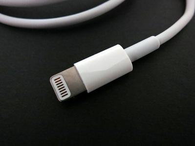

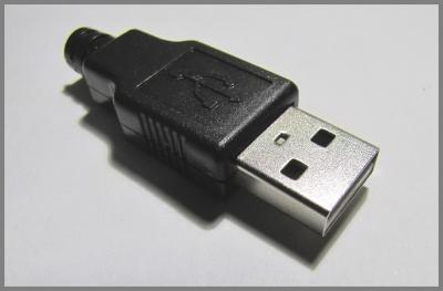

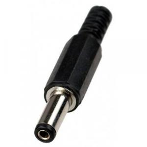

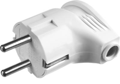

Grizzly Опубликовано 6 сентября, 2018 Опубликовано 6 сентября, 2018 chizhik_pyzhik сказал: у тебя этот разъем и так есть, просто в нем или 2 контакта или 4, надежность сравнимаЗависит от площади контактов и конструкции разъёма. Предлагаю ребус:Расположи картинки в порядке уменьшения надёжности
chizhik_pyzhik Опубликовано 6 сентября, 2018 Опубликовано 6 сентября, 2018 @Grizzly, мы ушли не в те дебри ))) совсем не в те...но да ладно,последний сильно зависит от материала корпуса, потому как обычно в розетке отваливается центральный штырь или трескается корпус, на втором месте облом провода в месте перехода в разъем. при нормальных материалах и тсутстивии перегрева может переносить довольно много пересоединений.прадпоследний мне мало знаком - это что-то айфоновское похоже, знаю некоторые ссутся от его поделок и говорят за супер надежнось, представленная часть штепселя довольно надежнна, ответной части не знаю, нужно смотреть.обычная розетка опять сильно зависит от материалов, при нормальных и нормальных условиях довольно надежна и запросто переживает сам прибор, чаще всего орвается сам провод или приходит разбалтывается розетка, может подгорать при больших токах и плохом контакте.первый - пока все что встречал поломанного - это или провод в месте входа в разъем. или отвалившийся от платы разъем (на X-box один раз видел), болльше поломок не встречал, а вот мини и микро что на переносных дисках встречал раза 2-3, и пару раз на телефонах, но опять же, отваливается от платы, обычно из-за плохого отношения, либо дергают за провод, прибор падает и виснет на проводе, вставляют с перекосом и с бОльшим усилием.В месте контакта проблема фиксировалась только и силовой розетки,может на это веселой ноте закончим? ))или я упускаю какой-то важный момент ??
