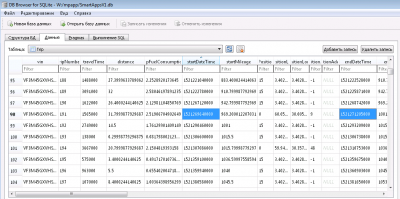

koi-sama Опубликовано 30 августа, 2019 Опубликовано 30 августа, 2019 Научите, пожалуйста, как грохнуть поездку 1. Найти на устройстве файл базы данных SmartAppsV1.db, открыть его редактором sqlite, найти там поездку из будущего и поменять ей даты startDateTime и endDateTime, после чего вернуть файл на место на устройство.2. Если не поможет - там же LocalisationSmartphone.db, там одна таблица и должна быть одна запись. В андроиде базы лежит в /data/data/com.psa.mym.mypeugeot/databases/, для доступа туда нужен рут. Про яблоки не знаю. 2
EugeneT Опубликовано 30 августа, 2019 Опубликовано 30 августа, 2019 1. Найти на устройстве файл базы данных SmartAppsV1.db, открыть его редактором sqlite, найти там поездку из будущего и поменять ей даты startDateTime и endDateTime, после чего вернуть файл на место на устройство.2. Если не поможет - там же LocalisationSmartphone.db, там одна таблица и должна быть одна запись. В андроиде базы лежит в /data/data/com.psa.mym.mypeugeot/databases/, для доступа туда нужен рут. Про яблоки не знаю. Remote_Desktop_Connection_2019-08-30_13-55-00.pngИли проще: экспорт (который для переноса на другое устройство), файл получается в читабельном виде, подредактировать и щаимпортить обратно
