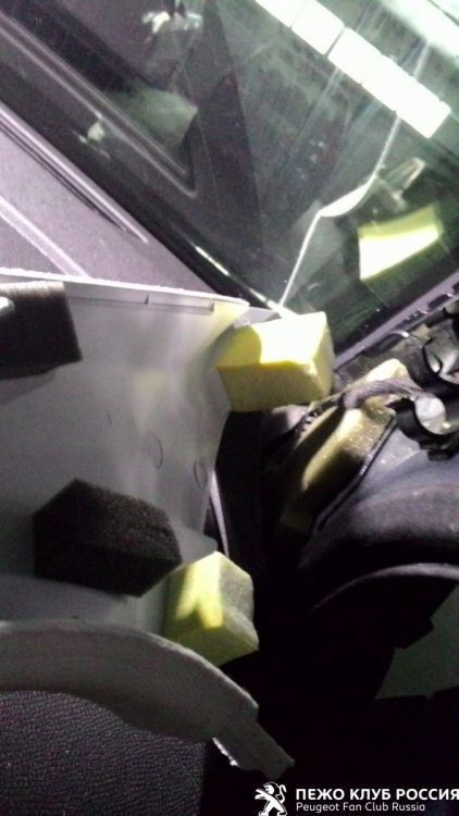

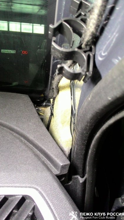

_mvm_ Опубликовано 14 января, 2021 Опубликовано 14 января, 2021 (изменено) Небольшой отчет о завершении замены лобового стекла. Как посоветовал уважаемый Grizzly воспользовался удаленным урегулированием. Спасибо за совет. Обратился к дилеру в Аларм Мотрос на Коломяжском (СПб). Прокатило, замену согласовали. 15.12.20 пригласили на замену. Стекло поставили оригинал 1:1 SAINT-GOBIAN SEKURIT. Вопросов по работам не возникло. Из замеченных косяков только маленький скольчик на рамке дисплея (как тычок от шила), фигня. Что снаружи - не знаю. Не заглядывал. Дворники на месте, а подогрев лобового до сих пор проверить не получается. Поскольку я сильно переживал за сборку разборку, то сам снял декоративные накладки с боковых стоек лобового и пластиковый кожух зеркала (там китайский рег. стоит). Потом поимел проблем в установкой правой накладки. Есть полное ощущение, что на заводе сначала устанавливаются накладки и лишь потом вся передняя панель. Впихнуть невпи*уемое невозможно. К нижнему краю накладки приклеены толстые куски очень плотного поролона. Самый большой возле стекла. Его можно немного продавить, если как следует нажать пальцем. Каких то защелок внизу нет, накладка просто вставлена в щель. И, естественно, эта конструкция обратно в щель, где она была раньше, не влезает, т.к раза в 2 толще. Там в глубине, где он должен располагаться, для большого куска есть место, но просунуть его туда невозможно. Со второго раза удалось сложить пазл и придать салону первозданный вид. Поэтому возникло подозрение, что если бы это делал дилер, то он бы этот кусок поролона (большой, который ближе к стеклу) просто бы выбросил, а он обеспечивает прижим угла накладки к приборной панели. Имхо, халтура неизбежна. Изменено 14 января, 2021 пользователем _mvm_
Alex_G Опубликовано 15 января, 2021 Опубликовано 15 января, 2021 Можно впихнуть невпи*уемое. Сложно, но можно. Я снимал на почистить. Снимается куда проще, а вот впихивал долго и матерился. А вот белого поролона не помню, может оторвал при снятии.
_mvm_ Опубликовано 15 января, 2021 Опубликовано 15 января, 2021 (изменено) 6 часов назад, Alex_G сказал: Можно впихнуть невпи*уемое. Сложно, но можно. Я снимал на почистить. Снимается куда проще, а вот впихивал долго и матерился. А вот белого поролона не помню, может оторвал при снятии. Без большого куска поролона все происходит проще. Я так тоже пробовал. Но мне не понравилось, как болтался при этом угол накладки возле стекла. Это упражнение можно включить в виртуальный тест дилеров. Если после установки накладки, этот уплотнитель на месте, то это дилер на 10 баллов из 10. Изменено 15 января, 2021 пользователем _mvm_
Grizzly Опубликовано 15 января, 2021 Опубликовано 15 января, 2021 11 часов назад, _mvm_ сказал: Стекло поставили оригинал 1:1 SAINT-GOBIAN SEKURIT Какая страна производства? Это Е... в кружочке. У меня с завода стояла Бельгия (Е6), поставили Польшу (Е20)
_mvm_ Опубликовано 15 января, 2021 Опубликовано 15 января, 2021 4 минуты назад, Grizzly сказал: Какая страна производства? Это Е... в кружочке. У меня с завода стояла Бельгия (Е6), поставили Польшу (Е20) Что сейчас гляну позже, а изначально было Е20 18 года.
