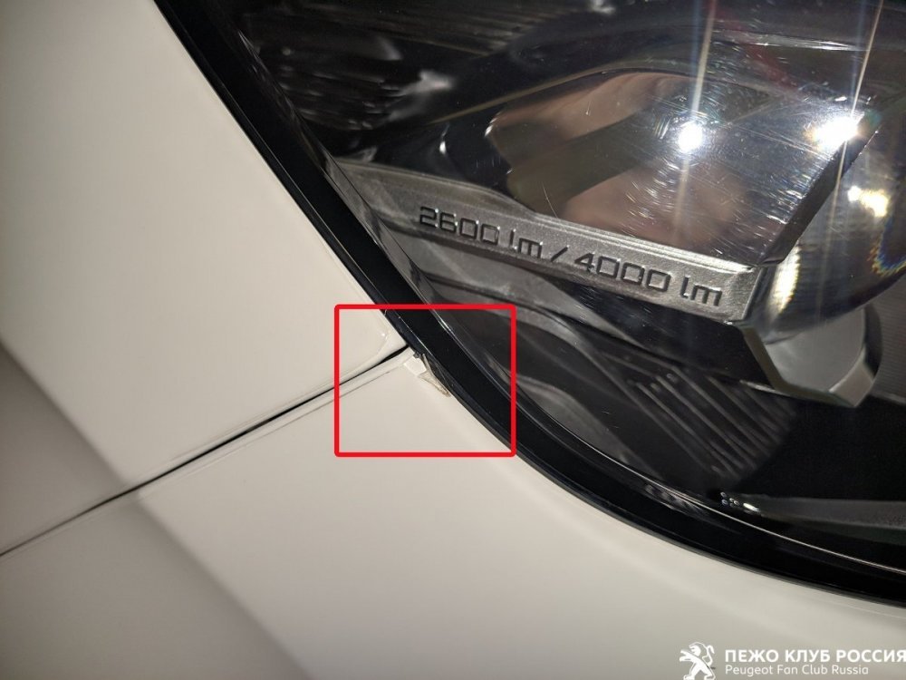

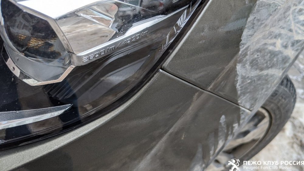

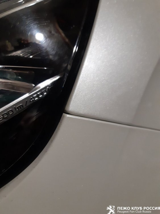

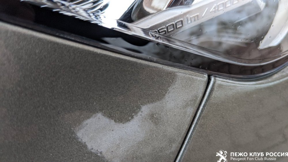

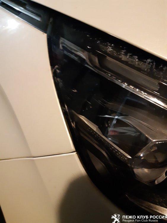

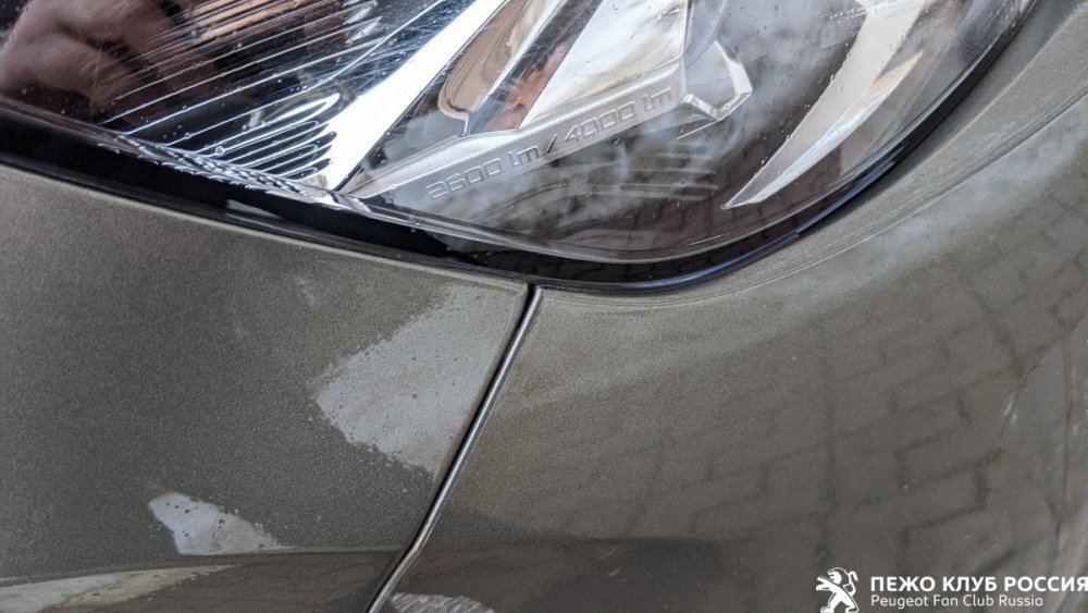

5 минут назад, philmuson сказал:
Вот как это выглядит:
Лень искать фото. если не забуду то вечером, помою но совей авто эти же места, и сделаю фото. Даже если это и есть, ничего не ржавеет, дырок не будет. "Вам шашечки или ехать" ? Мне всё равно. От дверей других авто на парковках, от камней, от неаккуратных соседей по паркингу да от 1000 причин могут и ЕСТЬ у каждой машины, которая ездит ,  потёртости и что с того?
Да ради бога. Просто у людей от этого трения фары трескаются и их меняют по гарантии (хорошо, если она есть). Пежо признаёт падение фар гарантийным, на эту тему есть TSB (технический сервисный бюллетень № С3АW011GQ0). Ну и, конечно, каждый волен поступать с этим как хочет. Кто-то обращается к официалам, кто-то самостоятельно усиливает кронштейн, кто-то просто подкладывает на кронштейн резинку, а кто-то не делает ничего...как-то так

ну вот - бампер
34 минуты назад, philmuson сказал:
Согласитесь это не DSG и не проблема масложора что бы это было  "проблемой"  а тогда зачем  этим пугать новеньких?  Мелочи если и есть.

22 минуты назад, bandr сказал:
ну вот - бампер
есть и бампер, есть и крыло. Есть и фара.
Человек спросил: "Может быть что-то ещё имеет смысл сделать?"....
Я, например, когда узнал про падение фар и увидел у себя, просто взял две резинки, открыл капот, просунул руку и подложил резинки на кронштейн под фару. Времени затрачено 5 минут, денег - 0 руб, инструмента - никакого. Прошло 1,5 года - фары не касаются ни бампера, ни крыльев

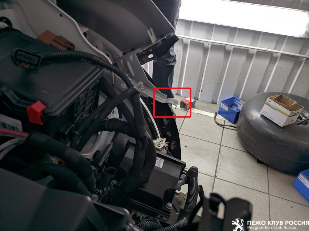

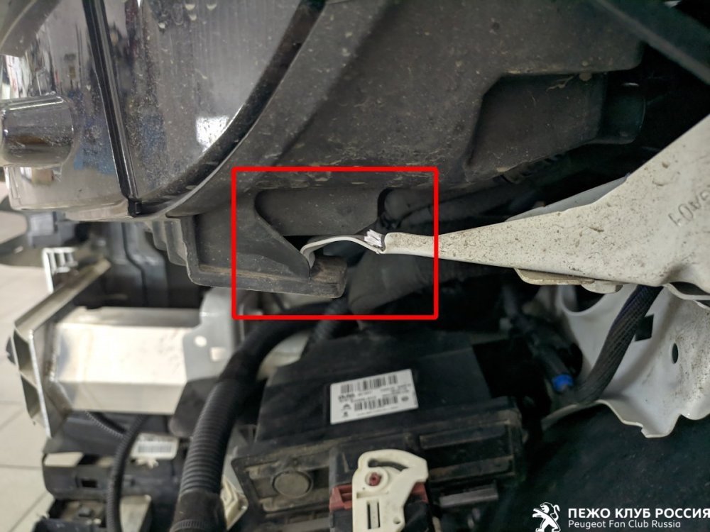

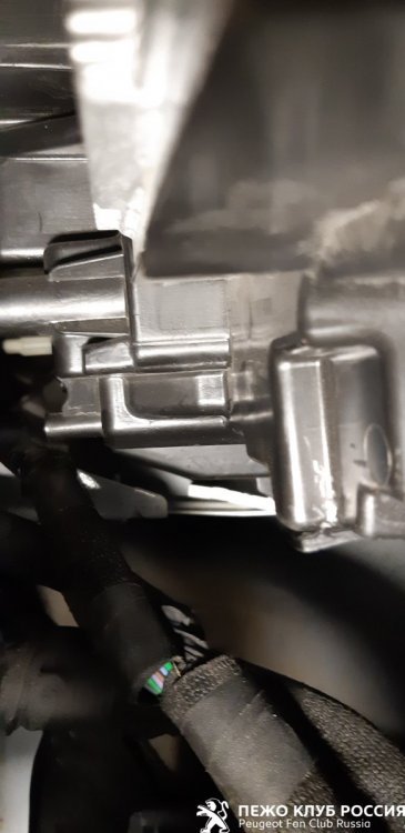

23 часа назад, philmuson сказал:
Было бы не плохо выложить фото расположения установленных резинок - многие будут благодарны Вам.
Лучше поискать это на драйве. Фото сделать крайне трудно, там нет места для камеры. Но, если посмотреть как снимали бампер, а потом нащупать руками, то все получится
Вот фото с DRIVE2. Вид со стороны левого крыла, бампер снят. Не моё. Человек делал вроде бы у официалов по гарантии, всё зафотал - спасибо ему. В квадратике место, где фара лежит на кронштейне. Правда официалы просто подогнули кронштейн, что не есть хорошо, т.к. кончик кронштейна от места сгиба влево на картинке просто плоский, а вправо там есть выштамповка для жёсткости. Если просто подогнуть, кронштейн со временем разгибается и фара снова ложится. Резинка же лежит на изначально ровном (не загнутом) кронштейне, в том числе и на том месте, где выштамповка жёсткости, ну, и типа нагрузка лучше распределяется..

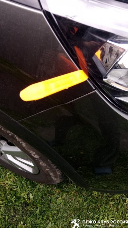

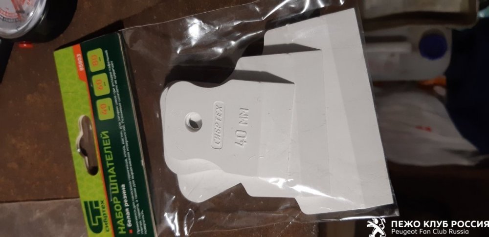

Берёте кусок ТВЁРДОЙ (чтобы фара не продавила) резины примерно 4х4 см, толщиной около 5 мм (можно толще, можно тоньше - всё индивидуально). Подсовываете под фару шпатель как на втором фото. Или можно просто ногтями её приподнять снаружи, если ногти прочные)))). При этом между кронштейном и фарой появляется зазор (в месте, обведённом квадратиком). В этот зазор и надо проложить резинку. Для этого просовываем руку справа в районе бачка охлаждайки, слева между толстых жгутов и на ощупь ищем нужный кронштейн. На третьем фото тот же левый кронштейн со стороны двигателя для ориентиру....

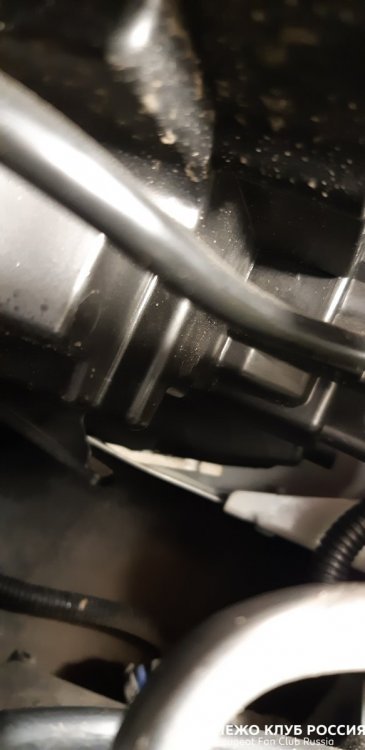

15.01.2021 в 14:39, Grizzly сказал:
Какая страна производства? Это Е... в кружочке. У меня с завода стояла Бельгия (Е6), поставили Польшу (Е20)
Сейчас поставили как на фото: Е20, 2019г.
12.01.2021 в 22:52, Grizzly сказал:
в конце месяца поеду на ТО. Если никто до этого меня не опередит - задам эти вопросы
Сегодня был на ТО, решил помучить мастера по поводу страной крышки. Это часть тнвд, сделана из чугуна поэтому такая коррозия, довольно толстая. Сквозная коррозия ей не грозит. Это тот же материал, из которого сделан блок цилиндров, и блок и крышка ржавые. Т. К. Никто не слышал про сквозную коррозию на блоке, думаю можно заключить что и крышка в относительной безопасности
53 минуты назад, Кот баюн 2 сказал:
Чугун не ржавеет.
2 минуты назад, AFrol сказал:
Чугун не ржавеет.
э нееет, еще как. попробуй чугунную сковороду в посудомойке помыть
да или просто помыть и оставить сохнуть...
3 минуты назад, bandr сказал:
Ржавеет, капец как. Думаю, эта ржа, не как на ведре, типа неделя и дыра. Я спец ходил с инженером по гарантии смотрел блок цилиндров двиг. Машина не хлам, стояла на ремонте. Блок такого же цвета, но, раковин, дырок нет. Хотя на блок попадает больше какашки,

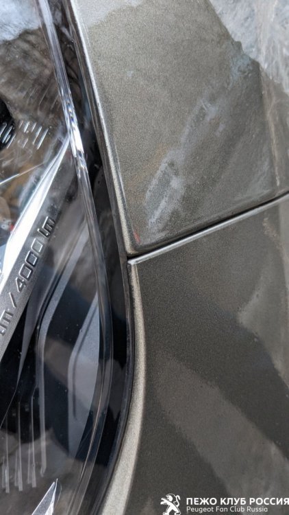

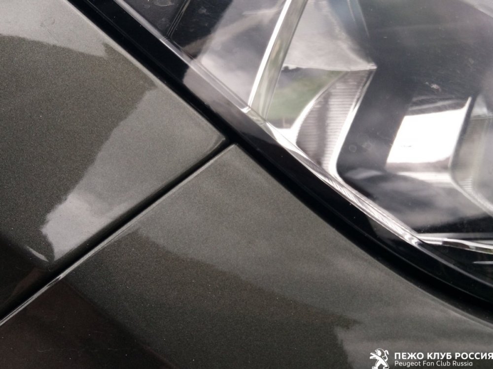

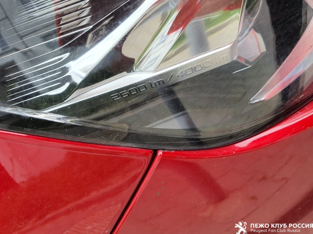

Было бы не плохо выложить фото расположения установленных резинок - многие будут благодарны Вам:
- выкладываю состояние фар на сегодня и как закрепил резинки да и сами резинки, разрезанные из одного шпателя пополам
