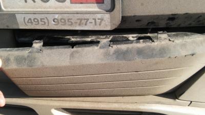

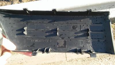

Stayerman Опубликовано 9 апреля, 2018 Автор Опубликовано 9 апреля, 2018 Коллеги, свершилось. Три защёлки сверху и две снизу (рис 1).Начинать лучше сверху, поскольку, нижние более суровые и даже со снятым верхом доставляют массу хлопот (рис 2).дополнительная сложность заключается в том, что приходится упираться инструментом в крашеную часть бампера. Всем спасибо за участие! 1

Stayerman Опубликовано 9 апреля, 2018 Автор Опубликовано 9 апреля, 2018 (изменено) Не. Задача - вставить враспор инструмент (я использовал открывалку в швейцарском ноже) и продавить вниз верхние защёлки. Начинать с крайней. Давить надо не на излом, а плашмя. Если точно угадать с расположением оных, верх демонтируется достаточно легко. С нижними труднее.Зачем нужна указанная щель известно, пожалуй, только инженерам PSA. :-) Изменено 9 апреля, 2018 пользователем Stayerman
