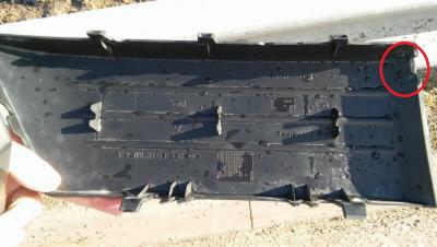

igorkzn Опубликовано 11 апреля, 2018 Опубликовано 11 апреля, 2018 Вставьте палец в засечку,Засечка - то, что красным ?
Андрей 159 Опубликовано 11 апреля, 2018 Опубликовано 11 апреля, 2018 Засечка - то, что красным ? Засечка - то, что красным ?Я думаю,что да. Так в букваре написано

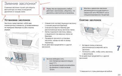

AFrol Опубликовано 30 октября, 2018 Опубликовано 30 октября, 2018 (изменено) Основной смыл этих заглушек - защита от всяческого говна, летящего с дороги. Выпал снег = поставил заглушки.боюсь, не совсем так ибо сказано в мануале: Заслонки необходимо снять:- если температура наружного воздуха выше 10 °C- при буксировке прицепа или автомобиля- при движении со скоростью выше 120 км/ч два последних обстоятельства (при буксировке прицепа или автомобиля и при движении со скоростью выше 120 км/ч) дает основания думать, что эти заслонки - не только для защиты от всяческого говнаибо говно летит безотносительно того, происходит буксировка прицепа или нет Изменено 30 октября, 2018 пользователем AFrol
Grizzly Опубликовано 30 октября, 2018 Опубликовано 30 октября, 2018 @AFrol, чтобы не бояться, почитаем мануал вместе боюсь, не совсем так ибо сказано в мануале: Заслонки необходимо снять:- если температура наружного воздуха выше 10 °C- при буксировке прицепа или автомобиля- при движении со скоростью выше 120 км/ч два последних обстоятельства (при буксировке прицепа или автомобиля и при движении со скоростью выше 120 км/ч) дает основания думать, что эти заслонки - не только для защиты от всяческого говнаибо говно летит безотносительно того, происходит буксировка прицепа или нет Теперь о "догадках". При 120 км/ч говен летит больше))Не понятно, для какого мотора рекомендации. Дизель индифферентен к нагрузке (прицеп, другое авто) и не склонен к перегреву (+10*С и 120км/ч).И если уж всерьёз относится к инфо с синим значком "i", то не забудь заехать в "сервисную сеть Peugeot или специализированный сервисный сервис"для демонтажа данной приблуды как только:- температура наружного воздуха подымется выше 10 °C- решишь отбуксировать прицеп или автомобиль- вдруг задумаешь разогнаться быстрее 120 км/ч.И не забывай заехать в "сервисную сеть Peugeot или специализированный сервисный сервис"для монтажа данной приблуды как только:- температура наружного воздуха опустится ниже 10 °C- передумаешь буксировать прицеп или автомобиль- скинешь скорость до 119 км/ч.
AFrol Опубликовано 30 октября, 2018 Опубликовано 30 октября, 2018 @AFrol, чтобы не бояться, почитаем мануал вместечитать мануалы с моим косолапым другом - сущее удовольствиеправда, предназначение зимних заслонок так и осталось до конца не понятымзато какое это было увлекательное дело
Grizzly Опубликовано 30 октября, 2018 Опубликовано 30 октября, 2018 читать мануалы с моим косолапым другом - сущее удовольствиеправда, предназначение зимних заслонок так и осталось до конца не понятымзато какое это было увлекательное делоМерси за комплиман, но видимо стрелки на фотке менее заметны, чем мне казалось))Ну, дабы не портить впечатления, прямая цитата:"Зимние заслонки*Съёмные заслонки служат для защитывентилятора системы охлаждениядвигателя от комьев снега." Конец цитаты. Французы просто не в курсе, что на наших дорогах лежат не "комья снега", а "комья говен".С тобой, как с эксобладателем С5, позволю себе поделиться воспоминанием. Как-то, в конце осени/начале зимы, мне долго не удавалось доехать до дачи, где лежали эти самые экраны. И месяца полтора-два я покатался без них. Эффект не заставил себя ждать - на неподвижном авто, стоящим на "D", стала ощущаться нехилая вибрация. Мощно дрожало зеркало ЗВ, да что там зеркало, барабанило в левую руку, лежащую на подлокотнике двери! У ОД мне определили, что нужно помыть вентилятор, и так как в расширенную гарантию это не входило, объявили 3,5 тыр со съёмом последнего. Отказался, а при очередной мойке дал мойщику 50р, он как-то изъеб извернулся, и помыл вентилятор щёткой. Вибрация пропала.
