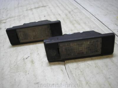

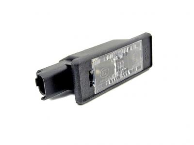

bandr Опубликовано 10 августа, 2018 Опубликовано 10 августа, 2018 Зё за ерунда? Речь не шла о фарах! Там принципиально другое образование светового пучка. С фарами - ясно. Речь шла о фо-на-рях! Или по-фински нужно писать, чтобы быть понятым? Различия в рассеивателях есть? Если есть - давайте пруфы, если нет - ДПСник идёт в указанном мною выше направлении. calm, doar calm (это по-румынски. тоже для простоты понимания.И таки да ответ на вопрос, отличаются ли рассеиватели фонарей подсветки или заднего хода для разного типа ламп: светодиоды или лампа накаливания есть весьма очевидный ответ:ДА!Ибо опять же возвращаясь к оптике, как разделу физики а, не как к изделию. Источник света в лампе накаливания (трубчатой в данном случай) служит нить, которая имеет длину, но толщиной можно пренебречь. Таким образом мы имеем не точечный а т.н. цилиндрический источник света и задача рассеивателя сконцентрировать свет. который испускает данный источник ом месте. где надо. приглушив в паразитных зонах.Грубо: если освещать номер, то надо перефокусировать пучок на номер, параллельно ослабив его в сторону едущего сзади. При этом еще должна обеспечиваться минимально требуемая светосила.Диод же не выпускается в виде нити, он имеет другую форму источника, значит вставив его в штатный светильник мы получим другую диаграмму распределения света.Если же менять целиком светильник, то тут как раз легко докопаться будет, ибо он будет внесением изменения, которое подлежит регистрации в органах ГИБДД, и без которого честный техосмотр не пройти

bandr Опубликовано 10 августа, 2018 Опубликовано 10 августа, 2018 (изменено) я, конечно, извиняюсь, но что-то мне совсем не верится, что та пластмасска, которую громко называют плафоном подсветки заднего номерного знака, способна "перефокусировать пучок на номер, параллельно ослабив его в сторону едущего сзади, при этом еще обеспечив минимально требуемую светосилу" видал я эту пластмасску, и мне вот ну совсем не верится ни каплизадача не слепить заднего и светить на номер с заданной светосилой на заданную площадь.Нормы в техрегламенте ТС по сертификации автомобилей.Решается разными путями: изначально конфигурация светильника, конфигурация рассеивателя или всё вместе: рассеиватель, плюс светильник.Грубо, если место есть, можно лампу спрятать внутрь светильника, тогда надо просто повернуть пучок в сторону знака.Сейчас таково массовое применение, в т.ч. и на ПСА машинах. Лампа заподлицо и стекляшка-рассеиватель. Если посмотреть на стекле есть риски... по факту это световоды, они поворачивают (преломляют) пучок. дабы он бил в сторону номера, а на на бампер в назад от машины.Убрать стекляшку и станет понятна реальная эпюра распределения пучка.Но рассчитана стекляшка на нитку, и место источника понятно. Если лампу другую поставить, то преломление может пойти иначе UPD. рассеиватель прекрасно виден на фото, рассчитан на источник продолговатой формы в середине светильника Изменено 10 августа, 2018 пользователем bandr

bandr Опубликовано 10 августа, 2018 Опубликовано 10 августа, 2018 Не, так не пойдёт. Вам лениво партнамбера выложить,стоп. какие партномера? оригинального заднего на светодиодных у ПСА нет пока еще (насколько знаю), есть на разных типах ламп не более Мощно. И сразу всё понятно.А чего не понятного. Есть Техрегламент Таможенного Союза, там требование к подсветке номерного знака. Исходя из этого производитель должен соответствовать данным требованиям. А тема про заданную площадь номера и определенной светосиле это оттудаКстати вот отражатель от С4, он другой ибо лампа другая...
Grizzly Опубликовано 10 августа, 2018 Опубликовано 10 августа, 2018 стоп. какие партномера? оригинального заднего на светодиодных у ПСА нет пока еще (насколько знаю), есть на разных типах ламп не болеенихт проблем(нем.) Приводите пример разных "стекляшек" на разных типах ламп. Или, как вариант, рассеивателей фонарей освещения н.з. на галогенках и светодиодах других марок авто. А чего не понятного. Есть Техрегламент Таможенного Союза, там требование к подсветке номерного знака. Исходя из этого производитель должен соответствовать данным требованиям. А тема про заданную площадь номера и определенной светосиле это оттудаЯ, @bandr, стал замечать, что после возвращения "оттуда" Вы стали другим человеком Я задал простой вопрос: есть ли у Вас подтверждение, что на фонарь освещения н.з. с галогеновыми и светодиодными лампами ставятся различные рассеиватели (стекляшки, плафоны и тд)? А Вы и в учебник физики за пятый класс успели отправить, и в Техрегламент.А всё проще - либо пруфы есть, либо нет. Лучше бы, чтобы были 1
bandr Опубликовано 10 августа, 2018 Опубликовано 10 августа, 2018 нихт проблем(нем.) Приводите пример разных "стекляшек" на разных типах ламп. Или, как вариант, рассеивателей фонарей освещения н.з. на галогенках и светодиодах других марок авто.так привел от 508 и С4, чо не так то?
AFrol Опубликовано 10 августа, 2018 Опубликовано 10 августа, 2018 Но рассчитана стекляшка на нитку, и место источника понятно. Если лампу другую поставить, то преломление может пойти иначевот тут верю ибо сам наблюдал вредоносное свечение ламп, которые вместо номерного знака светили в меня
Grizzly Опубликовано 10 августа, 2018 Опубликовано 10 августа, 2018 (изменено) так привел от 508 и С4, чо не так то?Давайте так: Рассеиватель от 508 с галогенкой - пикча, рассеиватель от 508 со светодиодом - пикча. 508 или С4 или ещё какой без разницы.Кстати вот отражатель от С4, он другой ибо лампа другая...ЗдОрово. Но, вероятно, можно привести фото рассеивателей от разных машин с одинаковыми типами ламп, и они (рассеиватели), о чудо, будут разными! Потому что машины разные. ибо сам наблюдал вредоносное свечение ламп, которые вместо номерного знака светили в меняИногда, Афро, мне начинает казаться, что свечение и впрямь было очень вредоносным! Но разговор не про свечение. Разговор про то, обязан ли я поменять рассеиватель, поменяв тип лампы? Компрэ? Изменено 10 августа, 2018 пользователем Grizzly 1
